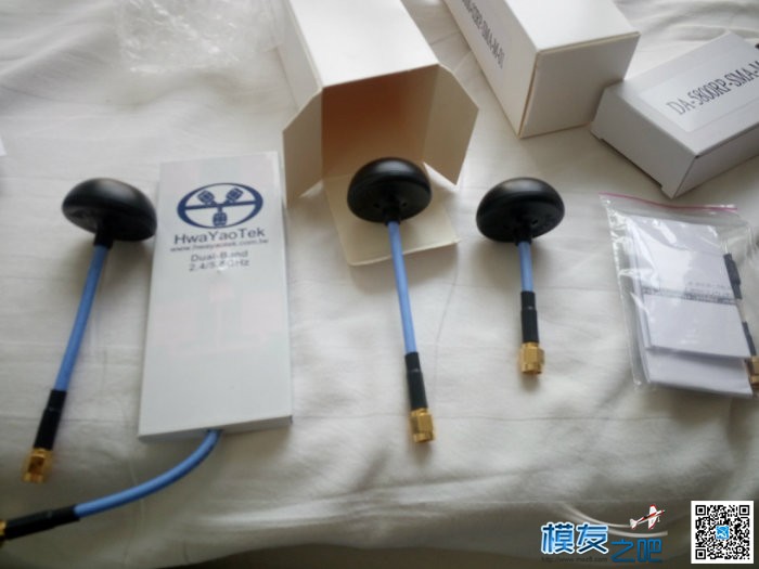

一.开箱对比 来自台湾的华耀天线,地面拉锯测试 台湾 作者:武杰杰 1814

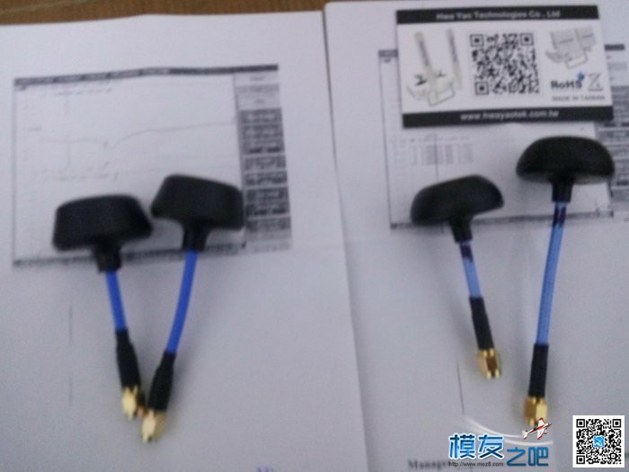

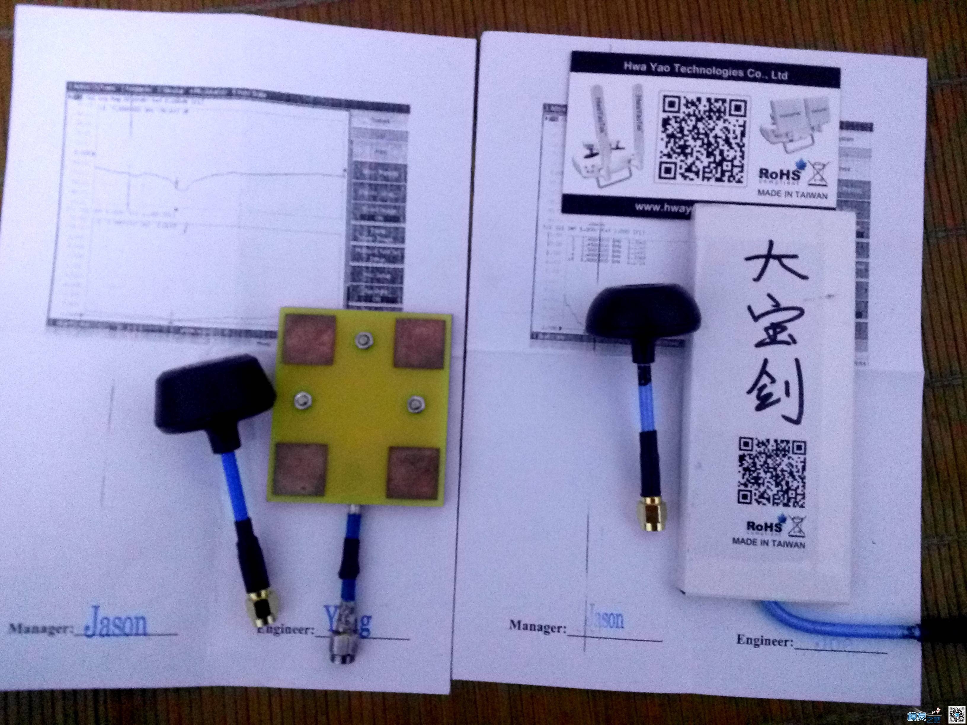

3根四叶蘑菇,一个双菱平板,一个小尾巴天线
来自台湾的华耀天线,地面拉锯测试 台湾 作者:武杰杰 4114

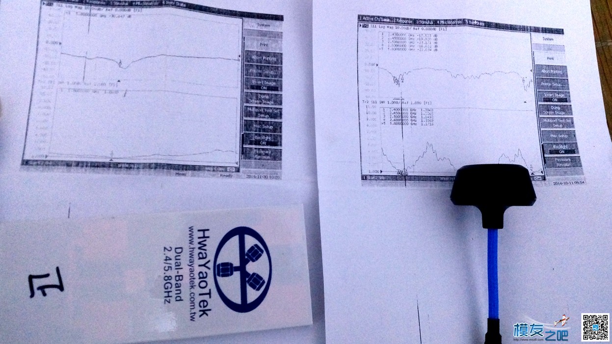

第一次看到每个天线都带检测证书和签名,表示看不懂来自台湾的华耀天线,地面拉锯测试 台湾 作者:武杰杰 1035
来自台湾的华耀天线,地面拉锯测试 台湾 作者:武杰杰 561

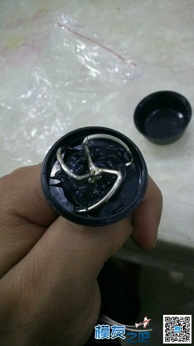

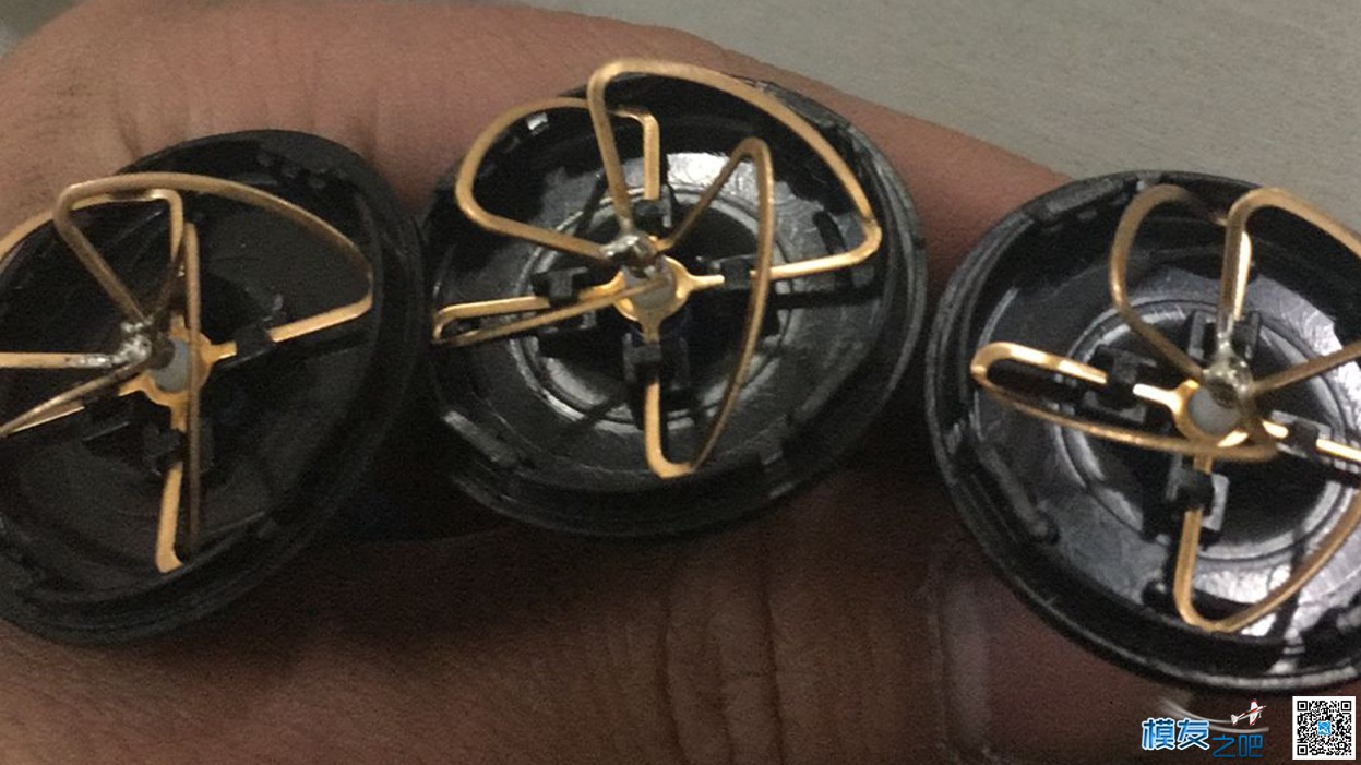

拆开看看里面的乾坤,做工点赞! 来自台湾的华耀天线,地面拉锯测试 台湾 作者:武杰杰 7115 来自台湾的华耀天线,地面拉锯测试 台湾 作者:武杰杰 2604
拆开淘宝买的看看是里面的是什么来自台湾的华耀天线,地面拉锯测试 台湾 作者:武杰杰 4210 ---热熔胶!不理解啊

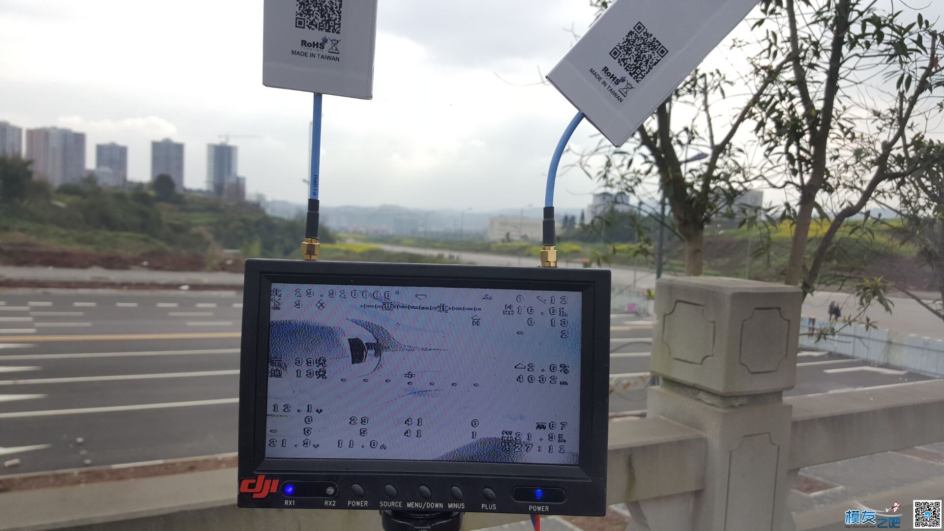

二,骑着电驴,出发到场地,去年还能飞固定翼,今天高压线都架设好了,现在能飞的地方越来越少了。

TS832接受,7寸屏,没有DVR,好多视频没法录制来自台湾的华耀天线,地面拉锯测试 台湾 作者:武杰杰 7261
来自台湾的华耀天线,地面拉锯测试 台湾 作者:武杰杰 8829
带上一盒子天线宝宝来自台湾的华耀天线,地面拉锯测试 台湾 作者:武杰杰 4064
来自台湾的华耀天线,地面拉锯测试 台湾 作者:武杰杰 8873
用华科尔250(200MW)的机子架在高压线,别问我为什么来自台湾的华耀天线,地面拉锯测试 台湾 作者:武杰杰 1164 --*-怕被风吹到!

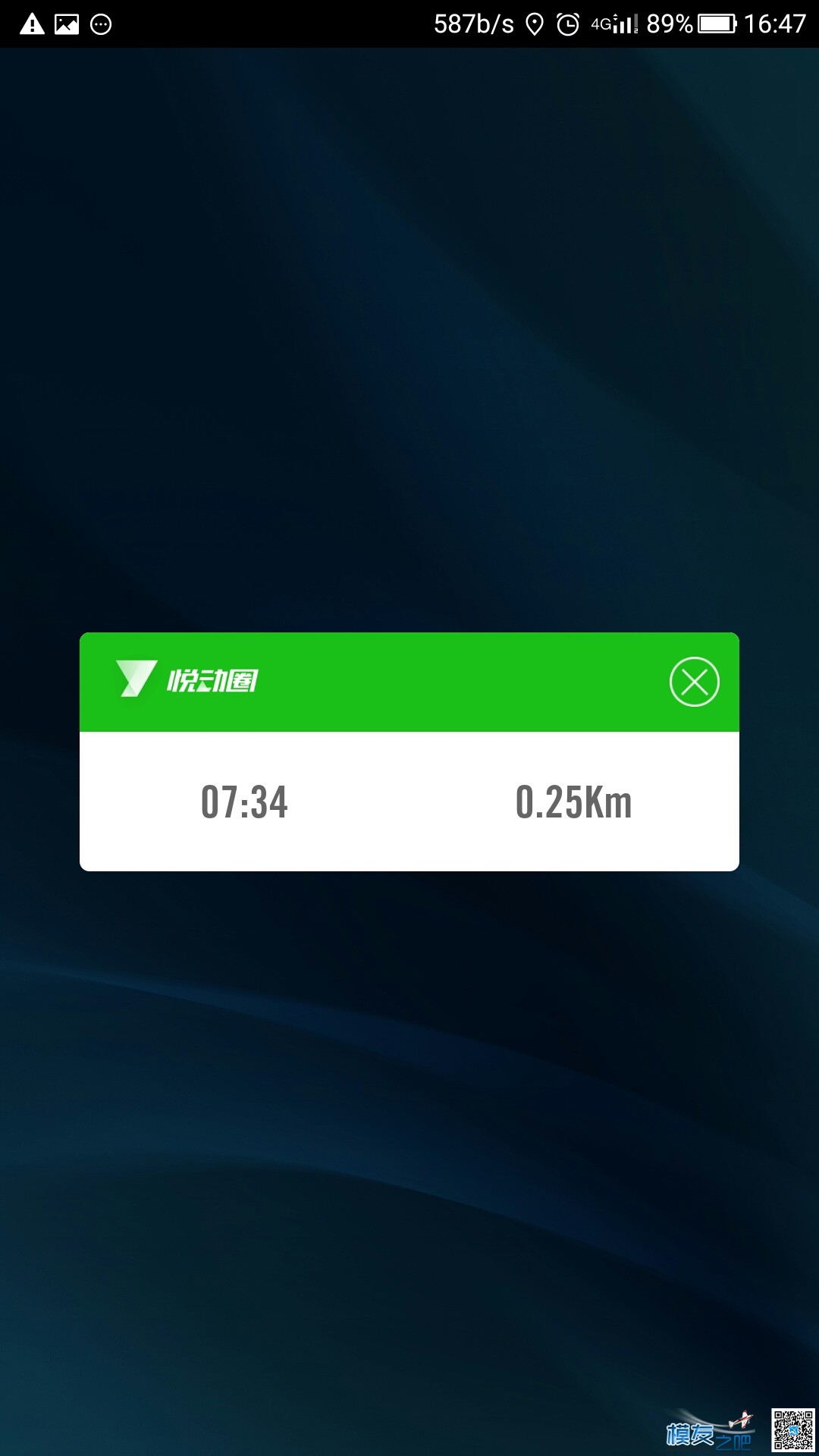

A,尾巴天线和小棒子天线对比
来自台湾的华耀天线,地面拉锯测试 台湾 作者:武杰杰 1885
来自台湾的华耀天线,地面拉锯测试 台湾 作者:武杰杰 3949 来自台湾的华耀天线,地面拉锯测试 台湾 作者:武杰杰 4537

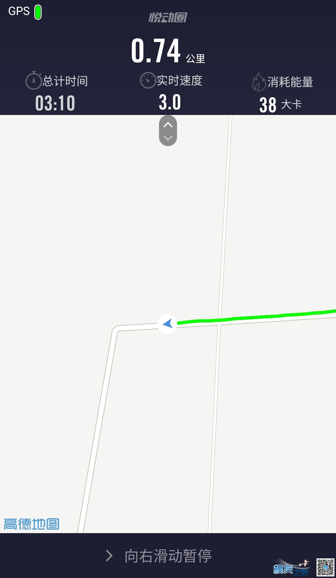

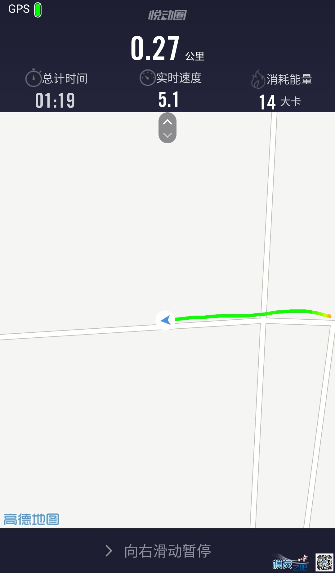

来自台湾的华耀天线,地面拉锯测试 台湾 作者:武杰杰 996 来自台湾的华耀天线,地面拉锯测试 台湾 作者:武杰杰 6010
300米内表现的都还不错,但已经有雪花出现。

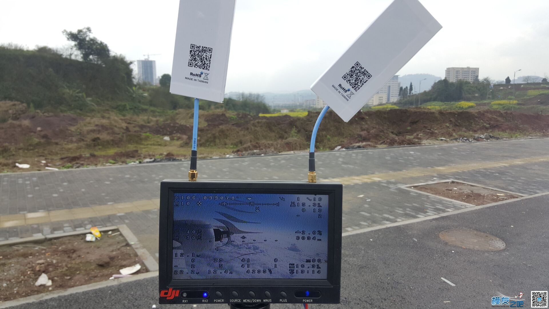

C.平板对比
来自台湾的华耀天线,地面拉锯测试 台湾 作者:武杰杰 3686
华耀的平板天线
来自台湾的华耀天线,地面拉锯测试 台湾 作者:武杰杰 7529 来自台湾的华耀天线,地面拉锯测试 台湾 作者:武杰杰 6057
看到有模友飞过4200米来自台湾的华耀天线,地面拉锯测试 台湾 作者:武杰杰 564
来自台湾的华耀天线,地面拉锯测试 台湾 作者:武杰杰 5481 来自台湾的华耀天线,地面拉锯测试 台湾 作者:武杰杰 6105

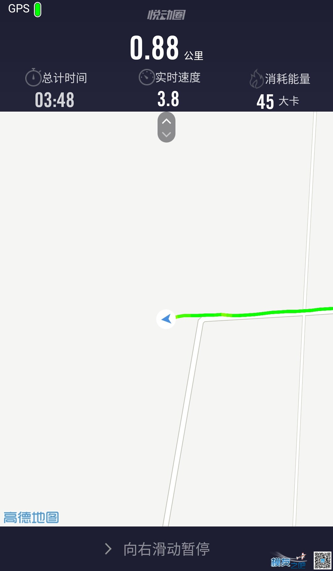

我在一千米内测试,杂牌700米左右基本就没有了,华耀还能快900米处,还有信号,太远了,我就回去了。虽然距离上有优势,但角度要对好,中等距离还是蘑菇表现最好,这款小尾巴天线表现不错,和蘑菇差不多,但体积小,耐炸,接受端还是双接受一个蘑菇,一个平板。
