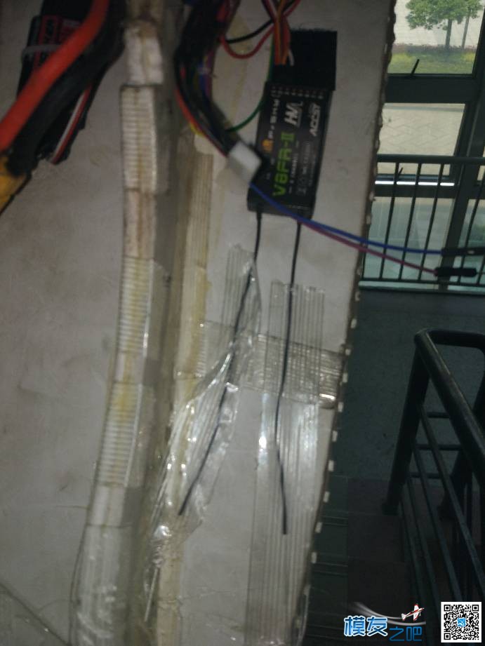

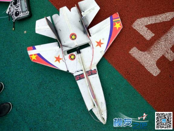

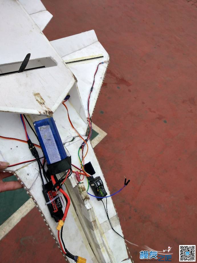

后来换了X9D,结果,还没飞多轴,只是飞固定翼,已经失控了5次了,是我使用不正确吗?还是怎么回事?
失控感觉,一开始飞没问题,就是会突然一下不听使唤,卡在我最后一个动作上,比如打升舵,他就一直升,我已经回中了,他还在升,过了2秒后就好了,自己回中了,天上做翻滚,看差不多想拉起来,根本不懂,一直翻滚,到地面副翼才持平,但是已经晚了。。。。。

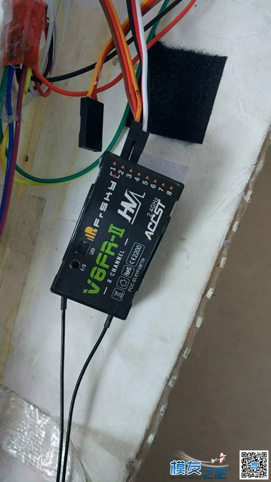

俩天线分开末端成十字交叉放置,地面拉锯试试。x9d+x8r切切实实飞出过两公里的,,

x9d的接收机天线要叉开放,不然特容易失控。。。经验
兄弟说的对 x8r得岔开放
发表于 2017-3-30 23:30:01 | 显示全部楼层
头一次见双天线绑在一起的用了那么久的垃圾控,么失控过,这换好控,直接失控了,大神能帮忙看看怎么处理吗? 固定翼,乐迪,四轴,多轴 作者:云海19863 8453 ,楼主还是用回mc6吧

接收机天线要分开吗?不能碰到一起是吗?
对的,不能碰到一起,我测试过。。  详情 回复 发表于 2017-3-31 22:23

学校干扰真的很大,精灵上天图传就开始花了,所有通道一会红一会绿,一秒换一个颜色,都是联通干的,,,,,

对的,不能碰到一起,我测试过。。

对的,不能碰到一起,我测试过。。
分开了,还是出现了一瞬间的失控,换回乐迪at9了,还得越简单的越靠谱
