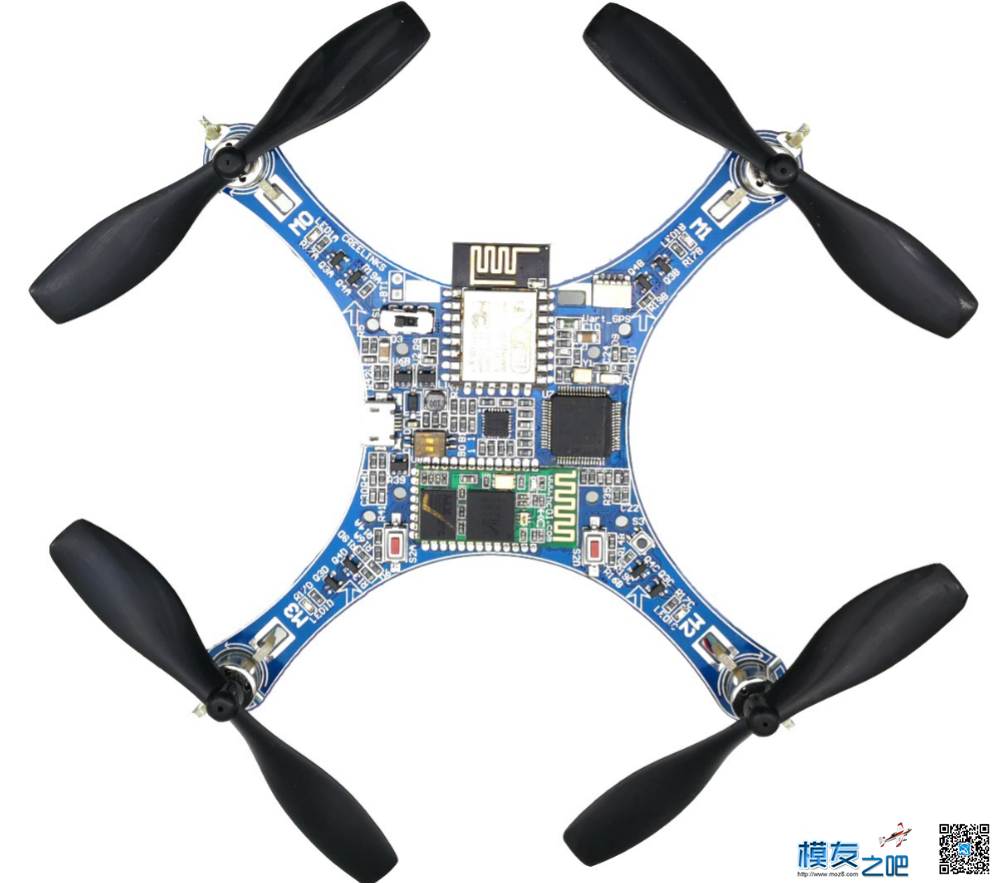

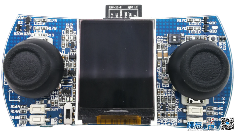

CREELINKS小四轴简介
所有资料更多有关地面站,飞控源码及技术文档参考请下载附件
       诸多无人机爱好者想亲手动手DIY一个自己专属的无人机,买个现成的飞控板,组装一下就能飞(太easy,不仅毫无成就感,而且啥也没学到)。搜罗一下现如今无人机市场,各种无人机琳琅满目,开源无人机才是DIY的最爱,笔者也了解过无人机现状及相关开源的项目,如Crazepony、CrazyFile、Paparazzi UAV、Dronecode / PX4、OpenDroneMap等,但大多数开源无人机上手难度大,代码晦涩难理解,且处于不同的处理器平台,移植相当困难,代码设计难以借鉴及修改。小编特此打造一款与众不同的开源无人机。

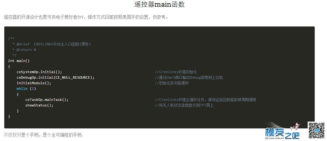

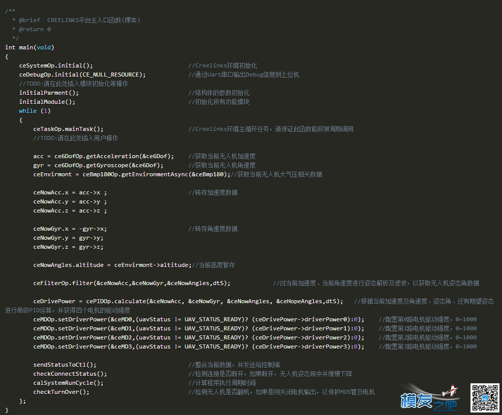

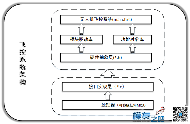

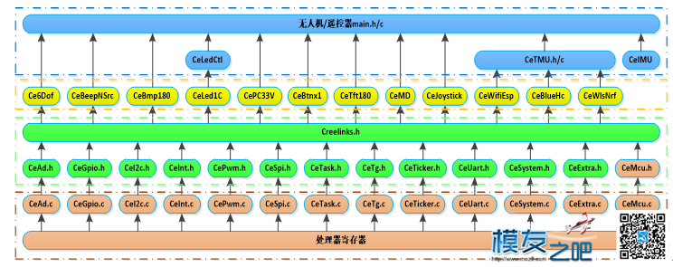

       软件及硬件完全基于CREELINKS物联网平台的模块化设计思想,硬件模块抽象化、模块驱动对象化。整套实现的无人机代码,与底层处理器平台彻底无关,用户可很方便的移植到其它任何处理器平台。

无人机使用到所有模块原理图开源!PCB开源!模块驱动开源!飞控算法开源!
CREELINKS不是为了开源而开源,做到以下几点才叫开源:
1、软硬件结构简单、模块化设计,框架清晰,代码能读懂才是开源!
2、方便移植,可不做修改、或稍加修改,即可移植到其它硬件平台!
3、功能扩展性强!
你可以从元件选型、原理图设计、PCB走线、代码编写,调试飞行姿态,整个流程完成无人机的设计开发。360°无死角DIY
