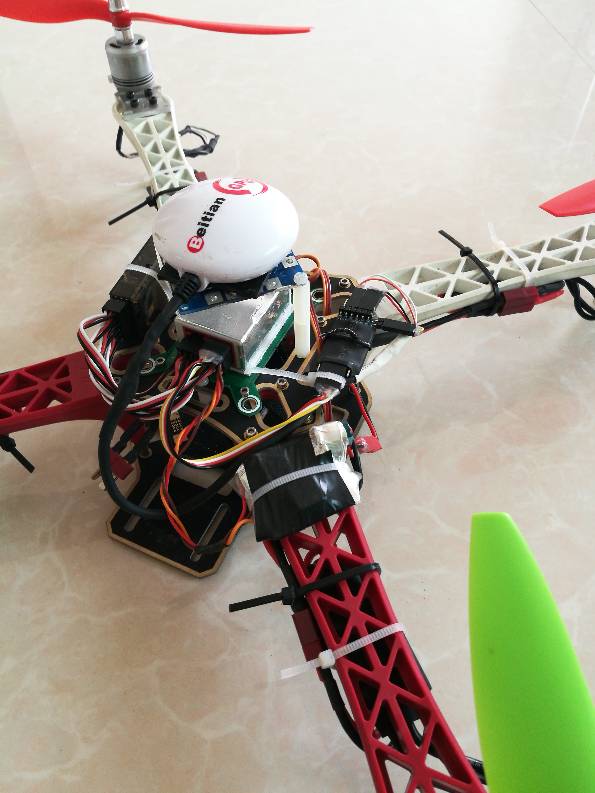

发表于 2018-8-7 17:31:55 | 显示全部楼层
顶一个。顺便请教一下泡泡老师,用的70块买的v1,刷的4.06的v2的固件,装f450,默认好高度参数啥的,gps已经看你的视频安装位置设置OK,低空姿态或者gps模式观察时发现飞机不一会抽搐一下,这个怎么办,很不放心,谢谢泡泡老师
发表于 2018-8-7 17:34:53 | 显示全部楼层
泡泡 发表于 2017-5-26 14:10 求naza v1的老版驱动和调参软件。 固件 作者:瞎玩而已 6543
你要多老的?共有四个版本
NAZA_Installer_1.8.zip
NAZAM_2.18_Installer.zip
泡泡老师,买的淘宝70买的拆机v1,升级了4.06的固件,装450,默认感度参数,gps的安装位置也通过看你的优酷视频设置好了,但是低空飞行时发现飞机是不是抽搐一下,很不放心,飞控死赢固定在在飞机中心板上的,没有用减震板,泡泡老师,这个现象正常吗??该怎么处理???
求naza v1的老版驱动和调参软件。 固件 作者:瞎玩而已 8134
问题应该出在你的电机和使用的桨上,那有这种方法安装电机的。电机固定不牢,振动过大  详情 回复 发表于 2018-8-12 19:42
发表于 2018-8-12 19:42:08 | 显示全部楼层
mr.shu 发表于 2018-8-7 17:34
泡泡老师,买的淘宝70买的拆机v1,升级了4.06的固件,装450,默认感度参数,gps的安装位置也通过看你的优 ...
发表于 2018-8-15 05:01:53 | 显示全部楼层
泡泡 发表于 2018-8-12 19:42 求naza v1的老版驱动和调参软件。 固件 作者:瞎玩而已 3568
问题应该出在你的电机和使用的桨上,那有这种方法安装电机的。电机固定不牢,振动过大 ...
非常感谢泡泡老师求naza v1的老版驱动和调参软件。 固件 作者:瞎玩而已 3103 求naza v1的老版驱动和调参软件。 固件 作者:瞎玩而已 9628 求naza v1的老版驱动和调参软件。 固件 作者:瞎玩而已 4040 ,说的是,电机震动太大的,换了四个温柔点的电机,默认参数就好了很多。
