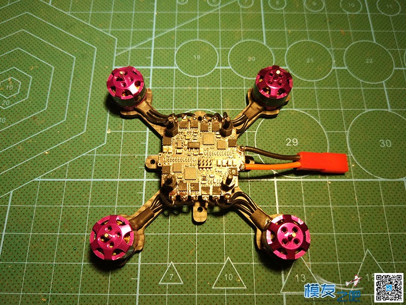

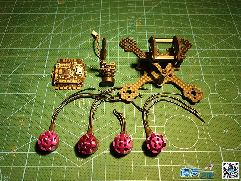

化骨龙 F325 25A 飞塔 1104 KV7500电机 2030桨 VM275摄像头 80MM机架 XM+接收
官方说法不会对F3飞塔加OSD,只有F4飞塔自带,而且只比F3贵了30元,F425 OSD飞塔已经在路上了
响应号召组装不超标的迷你小鸡鸡 摄像头,接收机,迷你,电池,电机 作者:buzz 5765
配件合影

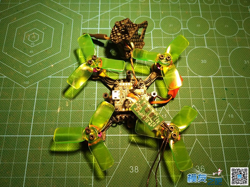

焊电机线
响应号召组装不超标的迷你小鸡鸡 摄像头,接收机,迷你,电池,电机 作者:buzz 1257
焊接收机线、摄像头线

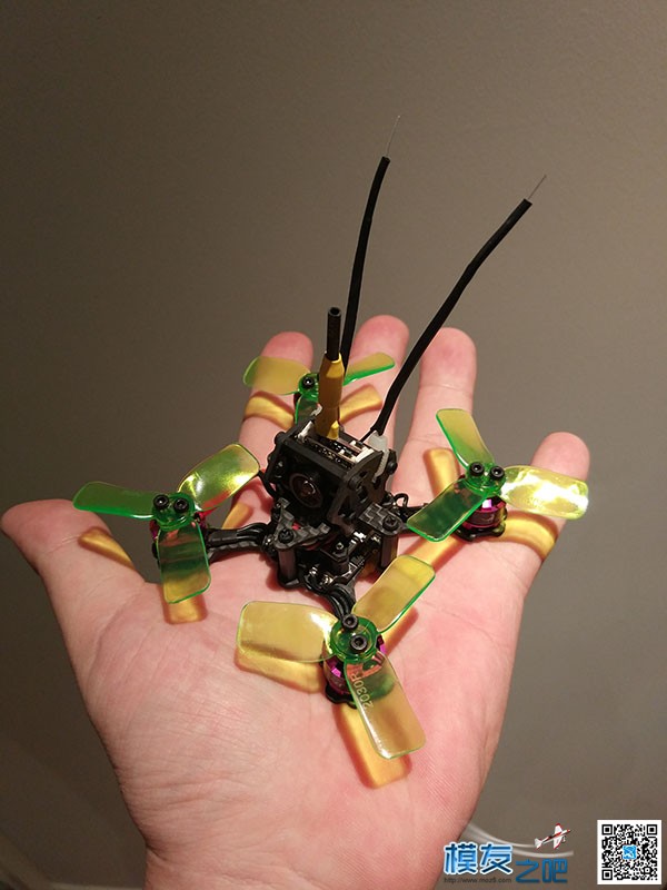

无电池空机重量54克,目前用的2S 550电池重34克,总重88克

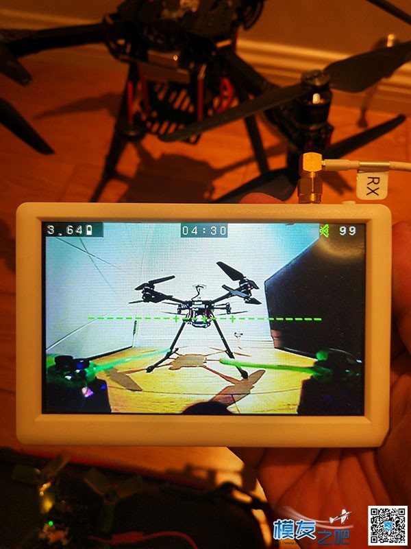

摄像头25MW还行在室内,镜头中的X8还是很霸气的

很小
响应号召组装不超标的迷你小鸡鸡 摄像头,接收机,迷你,电池,电机 作者:buzz 2884
也就比4110电机大一点点
响应号召组装不超标的迷你小鸡鸡 摄像头,接收机,迷你,电池,电机 作者:buzz 9808
巴掌大

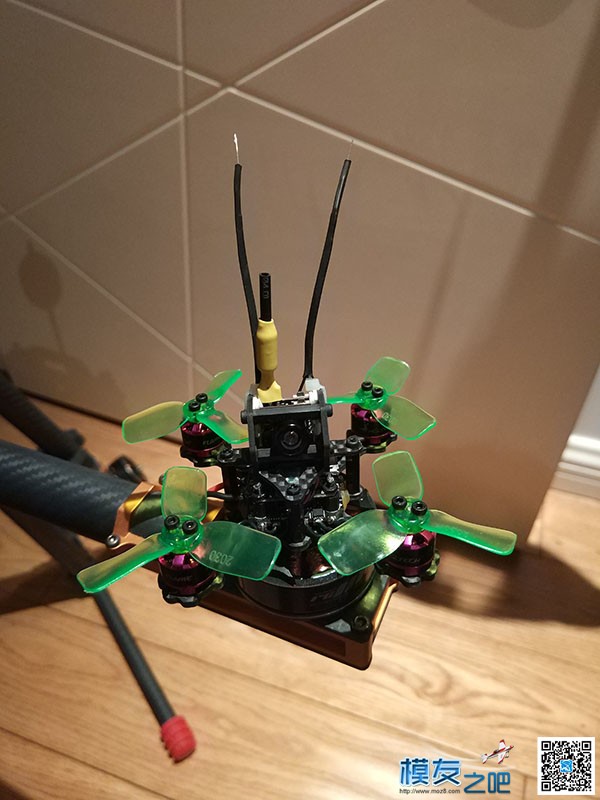

目前飞行还不算成功
使用的2030桨可能大了,飞机太过灵敏
稍微摇杆就各种翻跟头
新买的1935桨还在路上,等待
手臂是给1104级电机全油门打的

同款机架的路过。
顺便请问楼主的接收机放哪里的?我的 TFR4SB 太大没空间,用了 FM800 也是挤。后来把摄像头空间让出来给接收。
但我用 2030 桨会打到飞塔的螺丝柱。磨了好久的尼龙柱才装上。最后飞行时还是因为炸过桨偏打断了尼龙柱。
电池我试了3S 的电和 2S 的,飞行时间都差不多,但手感差别巨大。3S 有大机的动力感觉,2S 因为容量太大起飞 109 克,肉肉的有点像空心杯的感觉。想尝试下 19XX 的桨 3S 电的感觉。

顺便请问楼主的接收机放哪里的?我的 TFR4SB 太大没空间,用了 FM800 也是挤。后来把摄像 ...
我有14SG
现在为了迷你接收买了FRSKY的控用XM+接收
FUTABA有一个130左右紫色的迷你接收比FM800好太多了
我接收是放在飞控和顶板之间
我用2S 550电池
飞机+电池88克
2030桨确实大了,而且不好操控,所以买了1935还在路上

飞控 298
电机 68*4=260 用KINGKONG的KV7500 200
摄像头 105
机架 58
比银燕贵
自己装现在就是玩个感觉而已
