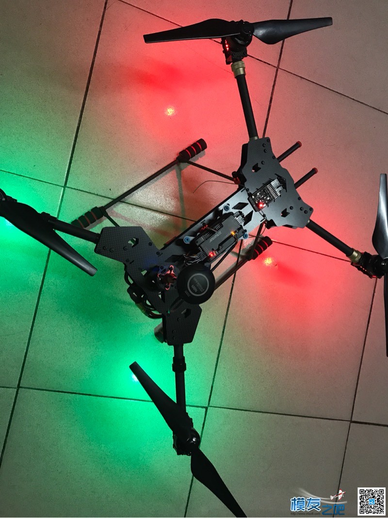

怎样使飞机油门50时保持平衡 不降也不升 我的油门到55才开始离地 680H4机架 3510kv350电机 14寸桨叶 6s 5200电池 试过油门微调到20%以上都不能解锁 不知为何 也知道切换姿态可以实现 但就想知道单一的油门50%飞机平衡怎么做
总重2700G

定高模式,加超声波模块或光流模块50%油门,可以做到,室内会平稳些,室外的话各种因素干扰会有些波动,如果你想在自稳或手动模式下光靠控制油门保持不上升也不下降,首先你的PID参数要稳,油门的PID也需要调好,基本不可能

离地后一般2米左右切定高,油门打到50%,只要你四轴震动合适,pid合适。基本平稳

定稿模式下油门杆是控制上升下降的速率,高于50缓缓上升,低于50慢慢下降,你油门55离地估计你切定高模式50油门,四轴便上升或者慢慢下降,需要在地面站里把油门中立点数值500 调低至500-550 切定高就不会下降或上升了,需要自己慢慢调,开源就是折腾

说明你的飞机重了 kv350上15寸桨 地面站里油门中立位修改一下 好像是 thr_mid试试
