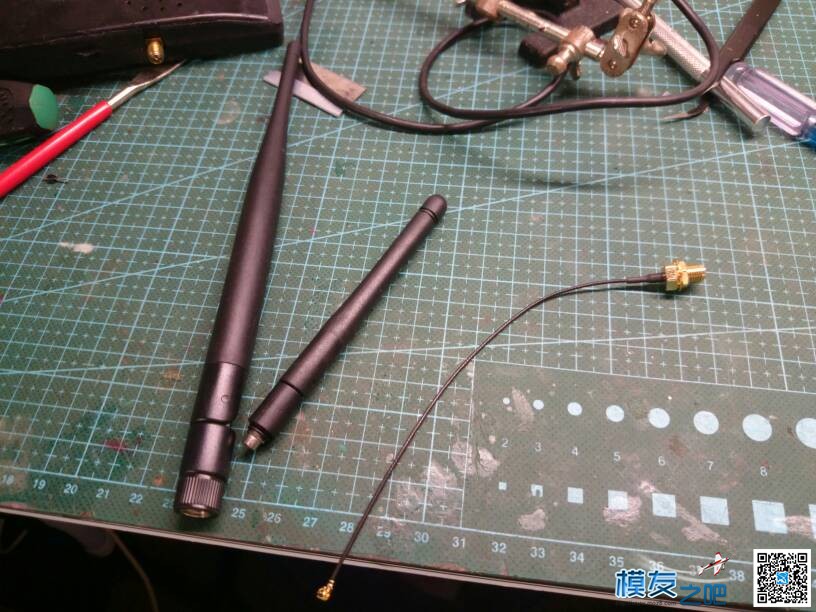

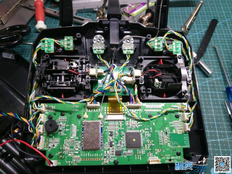

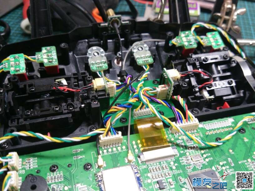

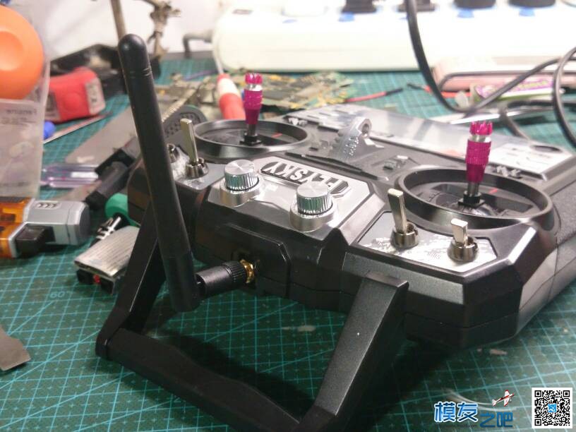

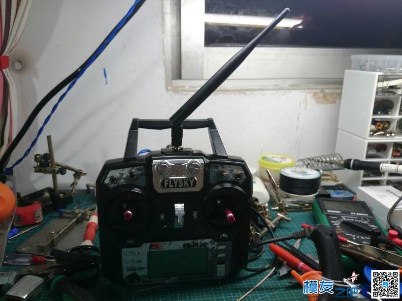

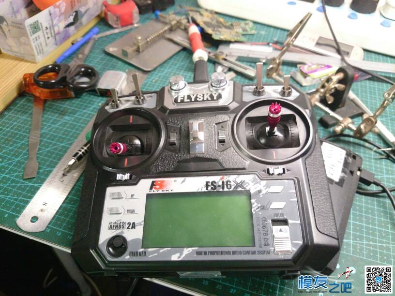

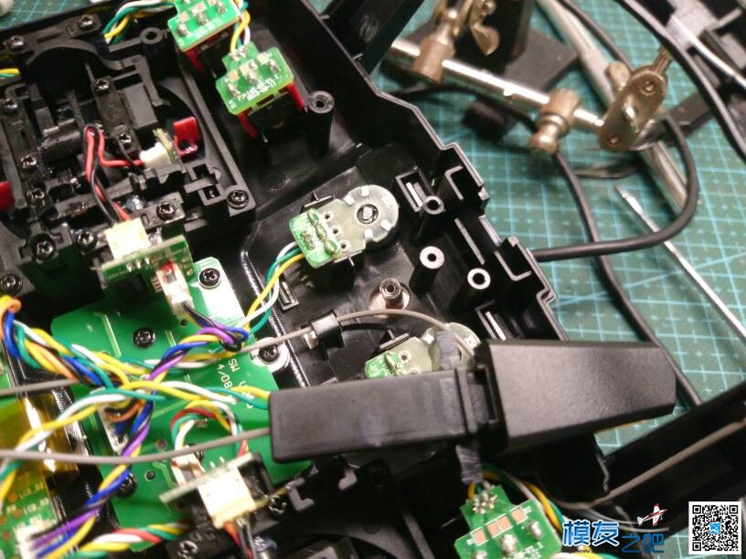

富斯这控应该是目前性价比最高的啦,接收也便宜。就是外观太丑了。另外默认的十字双天线导致有45度的死角,得改善下。
问了下富斯售后,这个双天线是把一个模块直接引出两个头,同时都进行收发的。(所以功率变小了,加了功放应该提升明显)所以改那个竖的放的就好了。
1拆开控
2拆开竖着的天线模块

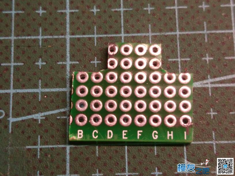

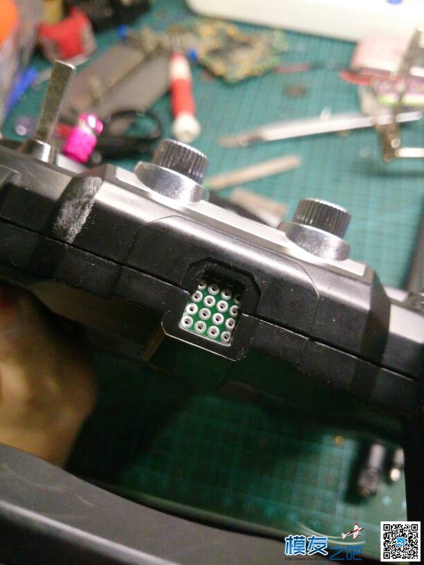

3因为我们是要无损改装,回头不喜欢还是恢复的,所以我随便拿一个pcb板切了个简单的形状

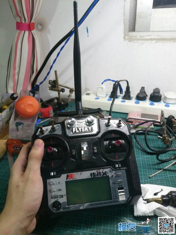

4把板子转个洞,然后把天线端口的线放进去,用热熔胶粘稳。
5这个板子就和那个竖天线一样,随便安装,很稳
6扣回控,安装上不同增益的天线(长的是6db的,短的是3db的)
是不是好看了很多?

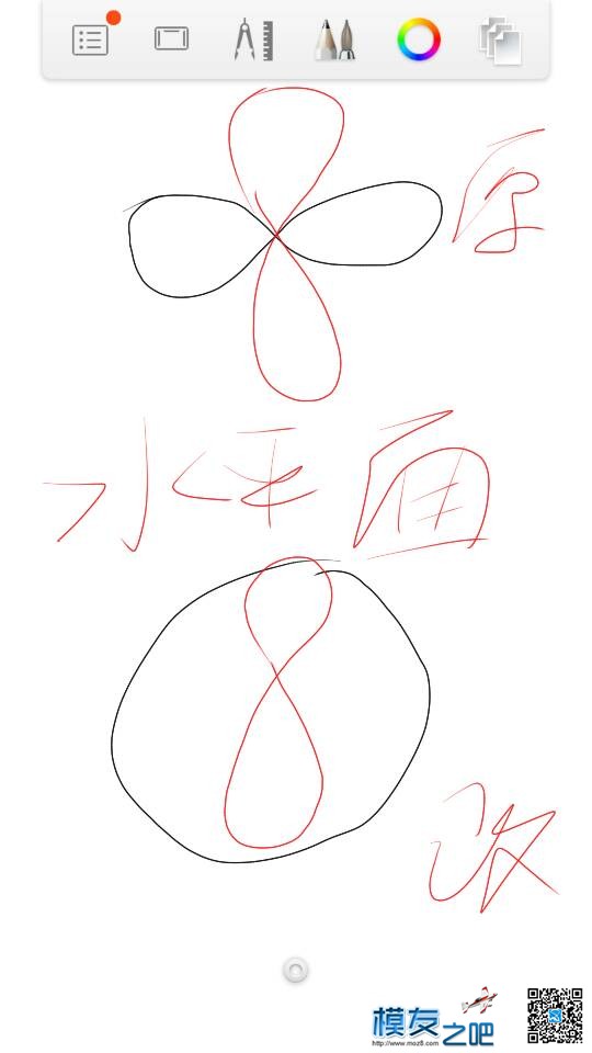

 楼主| 发表于 2017-5-24 08:14:36 | 显示全部楼层
mym_123 发表于 2017-5-24 00:38 flysky富斯i6x无损改装天线改善天线死角增强距离 天线,富斯,福斯i6s改天线,福斯i6改单天线 作者:SumGle 3959
大多数人的一根天线岂不是有九十度''漏洞''了 出发点是好的支持改装折腾  具体还是需要实测数据对比说明
一根高增益天线的顶端和底端的确是信号弱区。另外富斯这个控的设计和普通控不同。它是两个天线固定在内部互相90度排列,不能调节方向,这时候和普通能调节方向的控不一样,因为缺少一个z轴辐射的水平信号,如果我们把x轴天线改成垂直的变成水平辐射,加上原来就是横放的y轴天线,基本就很完美了,而且比普通控的单天线好(这时候改好方向的z轴就是普通控的天线一样,提手上的y轴天线辐射方向是前后上下,改善了z轴上下的信号弱区)

 楼主| 发表于 2017-5-24 08:35:20 | 显示全部楼层
mym_123 发表于 2017-5-24 00:38 flysky富斯i6x无损改装天线改善天线死角增强距离 天线,富斯,福斯i6s改天线,福斯i6改单天线 作者:SumGle 1541
这个图不知道你能不能明白我说的45度死角是啥
