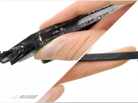

大疆对手--派若特Parrot AR.Drone无人机详细拆解解决方案测评2017-05-23 潇齐,越 阿木实验室
大疆对手--派若特Parrot AR.Drone无人机【转】 深圳华强北,解决方案,无刷电机,无人机,实验室 作者:飞将军 7023

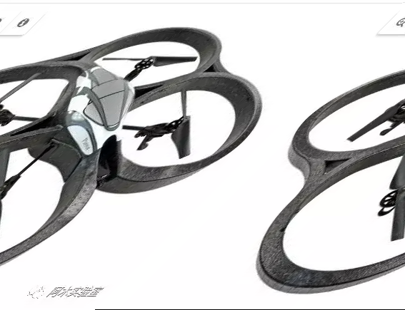

       法国的派若特Parrot 在消费无人机领域的千年老二,大疆深圳华强北优势太厉害。其实派若特Parrot 的技术还是领先的,在光流和超声波的应用上是比较前沿的。今天小编就拆解Parrot AR.Drone2.0的这款飞机详细的看下他的解决方案,说不定可以受到启发用于我们飞控研发设计工作喔!
大疆对手--派若特Parrot AR.Drone无人机【转】 深圳华强北,解决方案,无刷电机,无人机,实验室 作者:飞将军 2346

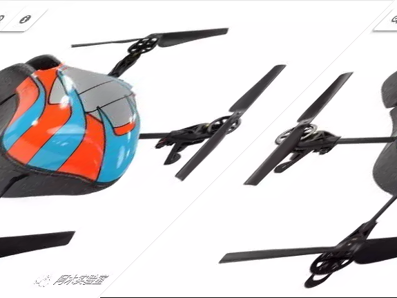

不得不说这个飞机安全性非常高,就是空心杯电机,转速较低,机身采用泡沫塑料可是方便的替换。而国内的除了大疆,都是在模仿大疆的精灵系列,航拍航模无刷电机转速快,坠机损失大。而我玩派若特的时候,完全不担心坠机风险,因为本身的结构设计就是防止炸鸡的。
大疆对手--派若特Parrot AR.Drone无人机【转】 深圳华强北,解决方案,无刷电机,无人机,实验室 作者:飞将军 1660
来看看核心板卡,当初派若特第一代的时候还是没有光流的,这二代光流和超声波已经的标配了。
大疆对手--派若特Parrot AR.Drone无人机【转】 深圳华强北,解决方案,无刷电机,无人机,实验室 作者:飞将军 6268

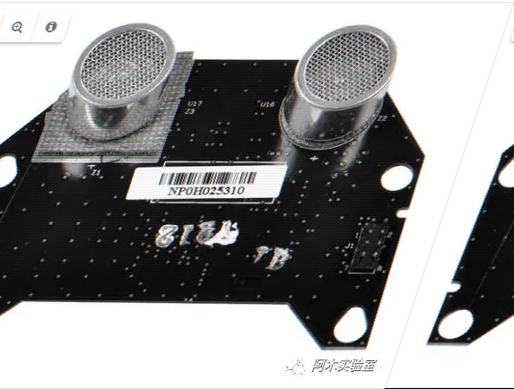

1 超声波定高模块:
大疆对手--派若特Parrot AR.Drone无人机【转】 深圳华强北,解决方案,无刷电机,无人机,实验室 作者:飞将军 8232
常规的超声波传感器,六米以内的定高,和大疆相比确实是玩具级别的。当然目前这款飞机2000大洋的售价,也是相当具有性价比的。
大疆对手--派若特Parrot AR.Drone无人机【转】 深圳华强北,解决方案,无刷电机,无人机,实验室 作者:飞将军 3463
这个超声波定高版主上包括:
  • Microchip PIC24HJ16GP304  40MHZ 16位微处理器。
  • MEMS陀螺仪Invensense IDG 500
大疆对手--派若特Parrot AR.Drone无人机【转】 深圳华强北,解决方案,无刷电机,无人机,实验室 作者:飞将军 9066
这是主控板:
主要模块如下:
主处理器:ARM9 468MHZ处理器(相比国内公司直接采用PX4的STM32,派若特还是有技术积累的)
通信模块:一个wifi模块通信链路,玩具级别的也飞不了太远。
存储模块:FLASH和RAM 更具这两个器件我推测这个ARM9上运行的嵌入式linux系统。
大疆对手--派若特Parrot AR.Drone无人机【转】 深圳华强北,解决方案,无刷电机,无人机,实验室 作者:飞将军 2470
93度广角的摄像机,图传链路是wifi的,所以距离远一点就会延迟和花屏。这一点就注定它是个玩具,而不是大疆一样的航拍工具。
总结:整套构架就是玩具级别的,没有GPS,一键起飞和降落可以,但是一键返航估计就不行了。但是核心处理器用的不是国内清一色的STM32单片机,用的可是可以运行linux的一块处理器!

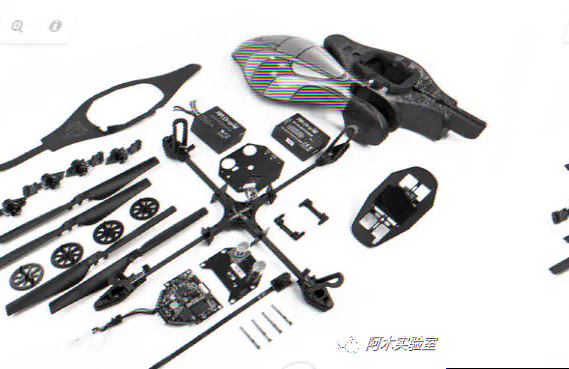

大疆对手--派若特Parrot AR.Drone无人机【转】 深圳华强北,解决方案,无刷电机,无人机,实验室 作者:飞将军 7389
看看整个拆解,相比大疆的那么复杂,parrot的还是简单的。

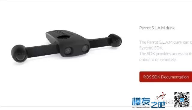

特点:Parrot对于开发者还是比较友好的http://developer.parrot.com
有开发者中心,提供了API接口函数可以调用。比较高级的开发应用就是

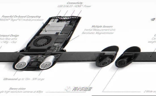

Parrot S.L.A.M.dunk
大疆对手--派若特Parrot AR.Drone无人机【转】 深圳华强北,解决方案,无刷电机,无人机,实验室 作者:飞将军 7647
大疆对手--派若特Parrot AR.Drone无人机【转】 深圳华强北,解决方案,无刷电机,无人机,实验室 作者:飞将军 6913
集成了超声波,双目视觉,IMU模块,做SLAM研究的极品啊!
他们把英伟达的TK1做成避障产品了,提供了基于ROS的SLAM的SDK了。这个东西对于高校和研究所比较受欢迎吧,毕竟950刀的售价。英伟达也在大力推广他家的GPU,我感觉这还是有很大的研究价值的。研究所的朋友可以关注!
