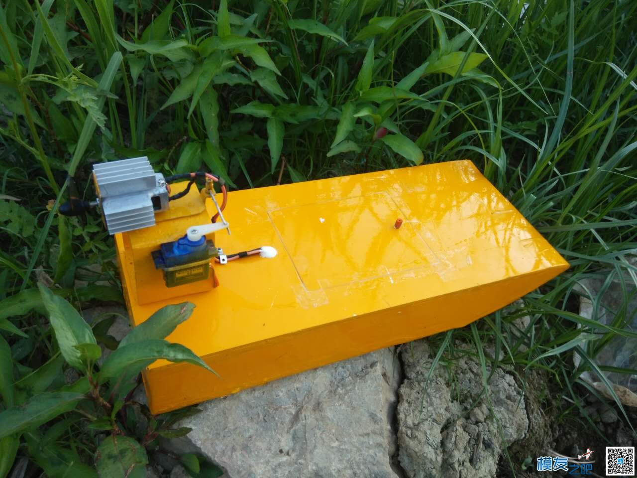

萝莉三代加萝莉有刷电调

发表于 2017-5-31 00:33:08 | 显示全部楼层
是不是自己做的,要用什么材料做船身
 楼主| 发表于 2017-5-31 00:36:01 | 显示全部楼层
Sparks 发表于 2017-5-31 00:33
是不是自己做的,要用什么材料做船身
用的PVC发泡板

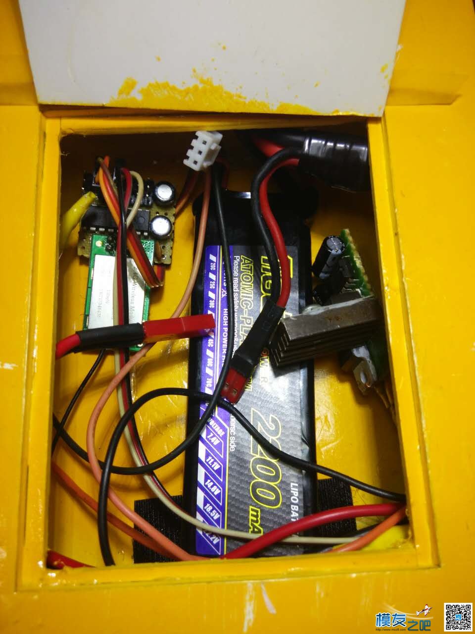

你用的是什么电机?电调也是萝丽的吗?是萝丽的哪个图纸?我也做了一个风动船,用三代控和萝丽的全N有刷电调,3s电机带390电机,老是在水中央死机,想看一下你的配置和图纸,学习一下。

翻了可以自动恢复吗
 楼主| 发表于 2017-6-1 09:54:12 | 显示全部楼层
武杰杰 发表于 2017-5-31 12:29 萝莉三代有刷风动小黄船成功下水 萝莉 作者:dzy5528505 4326
翻了可以自动恢复吗
电池在底部,不容易翻,反正我咋折腾都没有翻
你用的是什么电机?电调也是萝丽的吗?是萝丽的哪个图纸?我也做了一个风动船,用三代控和萝丽的全N有刷电调,3s电机带390电机,老是在水中央死机,想看一下你的配置和图纸,学习一下。   发表于 2017-6-1 10:02
 楼主| 发表于 2017-6-1 10:03:30 | 显示全部楼层
bomp 发表于 2017-5-31 10:20 萝莉三代有刷风动小黄船成功下水 萝莉 作者:dzy5528505 7129
你用的是什么电机?电调也是萝丽的吗?是萝丽的哪个图纸?我也做了一个风动船,用三代控和萝丽的全N有刷电 ...
是萝莉三代有刷电调,我是180电机2s电池10mm浆。推力大概160克
电调也是用萝丽的有刷电调吗?我用的是萝丽全N双向有刷电调的图纸,不知你的BEC电路怎么处理的  发表于 2017-6-1 15:36

楼主的浆是怎么配的?
