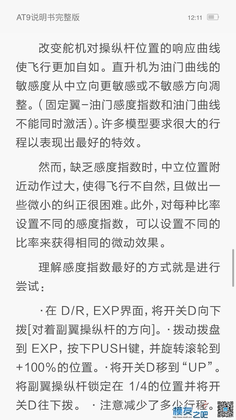

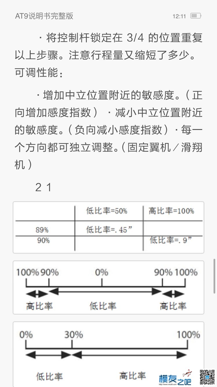

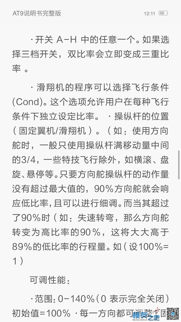

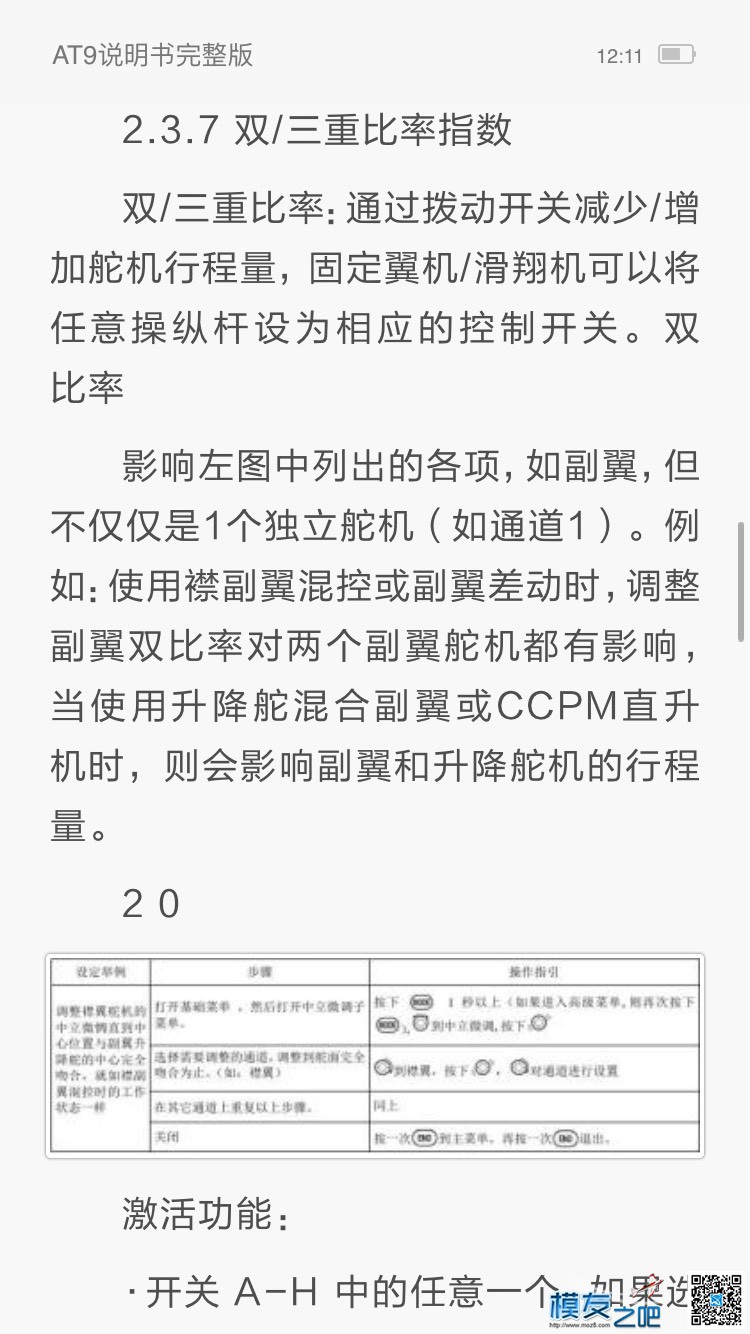

 楼主| 发表于 2017-6-4 12:06:53 | 显示全部楼层
应该是这个吧,2.3.7 双/三重比率指数
双/三重比率:通过拨动开关减少/增加舵机行程量,固定翼机/滑翔机可以将任意操纵杆设为相应的控制开关。双比率
APM飞控,乐迪AT9S遥控,如何实现用3档速度 飞控,乐迪,航拍,APM,机架 作者:凌丶霄 8582
APM飞控,乐迪AT9S遥控,如何实现用3档速度 飞控,乐迪,航拍,APM,机架 作者:凌丶霄 6799
APM飞控,乐迪AT9S遥控,如何实现用3档速度 飞控,乐迪,航拍,APM,机架 作者:凌丶霄 9068
APM飞控,乐迪AT9S遥控,如何实现用3档速度 飞控,乐迪,航拍,APM,机架 作者:凌丶霄 1503
APM飞控,乐迪AT9S遥控,如何实现用3档速度 飞控,乐迪,航拍,APM,机架 作者:凌丶霄 7040
