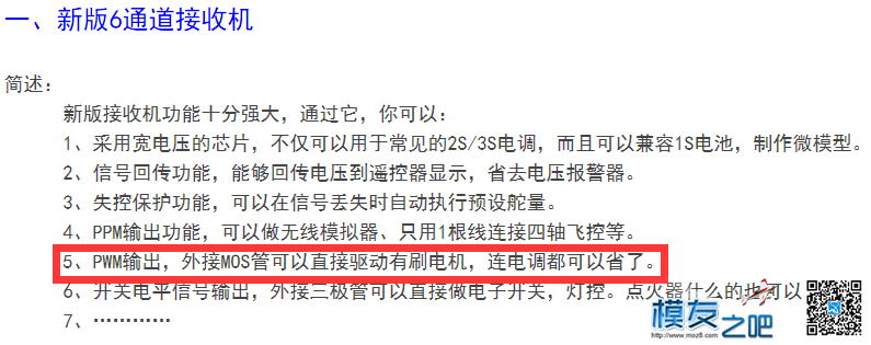

下面的这个红框中的怎么个接线方式有知道的吗?
我的遥控是默认设置,接的三通道 接MOS 电机不转 只有嗡嗡声。
MOS用的是IRF640

第一步 接收机上电 遥控器开机后 菜单~接受管理~输出模式~通道一 设置为pwm ~返回~失控舵量~发射一改为-100% 发射三改为00%  第二步 返回至菜单层 ~通道设置~输入映射~运算1 改成摇杆3  运算3 改成摇杆1   然后mos接到接收机第一通道  拐弯接到接收机第三通道(一三通道调换了)就可以了
解释 mos要用pwm输出模式驱动 萝莉接收机 第1  2   7通道支持pwm输出  摇杆3设置到运算1  2  7都可以 但是一般都是6通接收机 所以一般设置到运算1或2  还有失控舵量 如果不调的话 关控后电机会狂转!

这些操作 必须在遥控器和接收机正常连接的时候操作  因为大多数都是调的接收机
发表于 2017-6-10 08:12:23 | 显示全部楼层
买低压mos,或者加一个三极管驱动。把栅极的驱动电压拉到电池电压

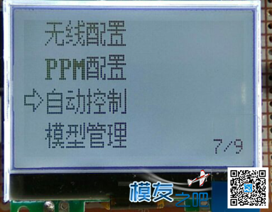

发表于 2017-9-21 11:20:33 | 显示全部楼层
郝峰 发表于 2017-6-9 21:43
第一步 接收机上电 遥控器开机后 菜单~接受管理~输出模式~通道一 设置为pwm ~返回~失控舵量~发射一改 ...
菜单里找不到接收管理啊,是我的程序版本不对吗,菜单里的程序版本显示是v3.1版 罗丽三代的6通接收加MOS直接驱动有刷电机怎么弄啊 电机,罗丽 作者:kidaayami 369
罗丽三代的6通接收加MOS直接驱动有刷电机怎么弄啊 电机,罗丽 作者:kidaayami 879
罗丽三代的6通接收加MOS直接驱动有刷电机怎么弄啊 电机,罗丽 作者:kidaayami 79
发表于 2017-9-21 15:11:52 | 显示全部楼层
kidaayami 发表于 2017-9-21 11:20 罗丽三代的6通接收加MOS直接驱动有刷电机怎么弄啊 电机,罗丽 作者:7861685 560
上群里下个v1.2版本的
