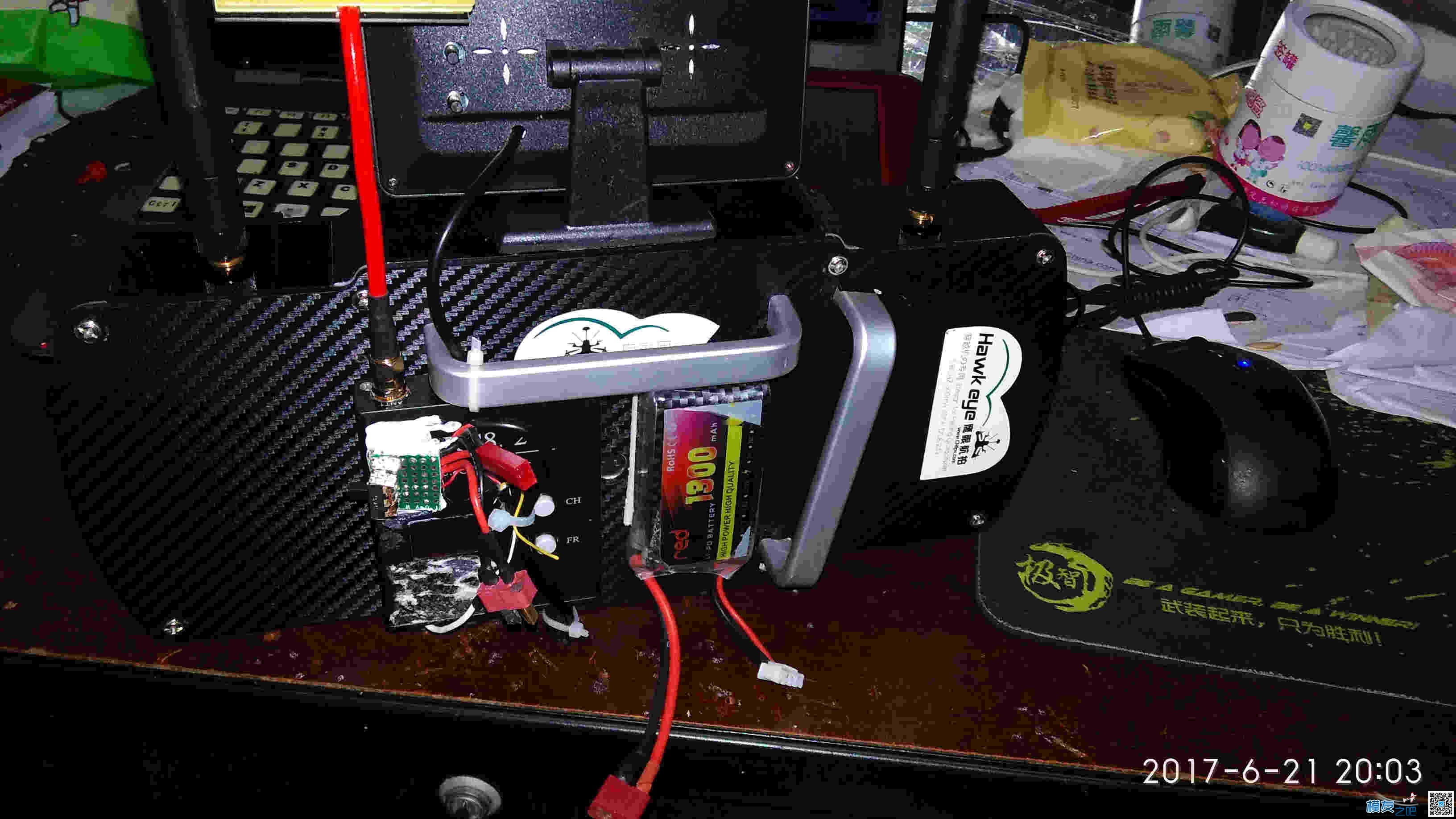

富斯改装宽体控,富斯i6刷了10通的固件,正常使用10通接收机。亚力克材质控,表面贴碳纤维膜,改装了高增益克转向天线,2颗18650并联供电,基本很少充点。控背后用
3m双面胶粘有832接收机配14db平板天线,开关,线路等都已经接好,使用方便。4.3寸可调亮度、对比度、色度显示器。还可调整角度。原摇杆换成了双轴承摇杆,手感不错。元各种按键全部换成了金属按键。图中的除了1300mah的电池不出,其他的看到即所得。

这体积接收内置进去没问题 好凌乱的布线

照片就不能弄专业点吗
