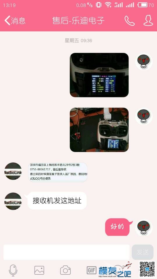

      前一段时间在闲鱼上买了个号称全新未拆封的乐迪at9s,说是官方保修,到货看着还不错,就是接收rssi显示不正常,用遥控车测试了一下还算行,就没在意,因为我最近主要是r6dsm飞穿越。
     然后后来装了个epp水星,才发现这个接收机近距离会失控,两天我一共失控了三次。于是去找卖家,卖家态度十分不好,于是去找官方的售后。售后让我测试了下rssi就给退回去了,昨天问了问已经给我寄回来了,也没要钱闲鱼购买乐迪全新未开封at9s 乐迪,接收机 作者:eaeaerrer 8485 闲鱼购买乐迪全新未开封at9s 乐迪,接收机 作者:eaeaerrer 278 闲鱼购买乐迪全新未开封at9s 乐迪,接收机 作者:eaeaerrer 2033
     我的主要意思是奉劝各位模友不要贪小便宜,还要去正规的渠道购买商品。当然还要为乐迪的售后服务点个大大的赞闲鱼购买乐迪全新未开封at9s 乐迪,接收机 作者:eaeaerrer 943 闲鱼购买乐迪全新未开封at9s 乐迪,接收机 作者:eaeaerrer 6380 闲鱼购买乐迪全新未开封at9s 乐迪,接收机 作者:eaeaerrer 2289

 楼主| 发表于 2017-6-22 19:31:53 | 显示全部楼层
andy1988 发表于 2017-6-22 14:47 闲鱼购买乐迪全新未开封at9s 乐迪,接收机 作者:eaeaerrer 6402
我去..还没有试呢。这东西还有失控。担心呀 ,我也是闲鱼收到
你先把接收机放到遥控三十厘米外,两天线平行,看rssi值<-30就是正常

guoguo123 发表于 2017-6-22 15:55 闲鱼购买乐迪全新未开封at9s 乐迪,接收机 作者:eaeaerrer 3885
近距离失控主要原因就是天线焊盘座不太牢固吧
不知道,返厂寄回来应该会有检测报告吧

发表于 2017-6-22 21:13:10 | 显示全部楼层
eaeaerrer 发表于 2017-6-22 19:31 闲鱼购买乐迪全新未开封at9s 乐迪,接收机 作者:andy1988 5408
好的,我试试
