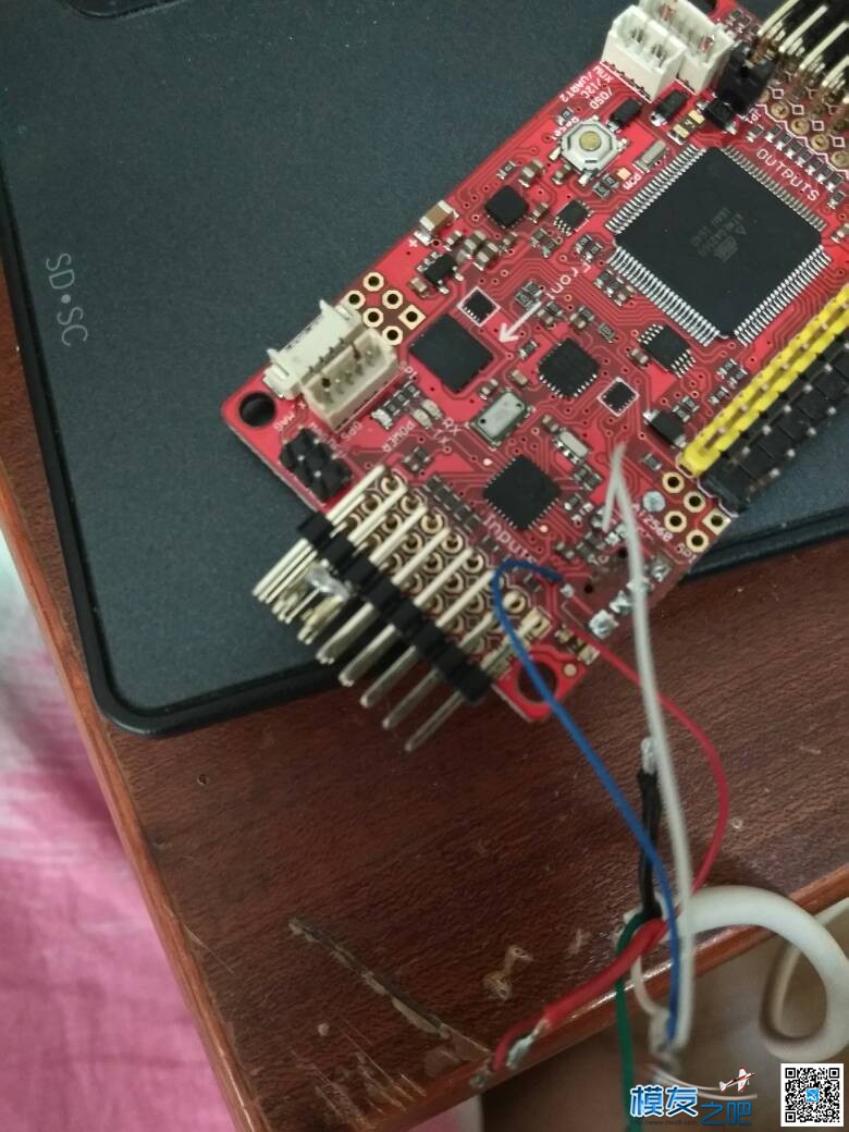

今天自动调参不理想,回来连电脑改回来了,谁知拔线的时候悲剧了,居然连里面的usb接口的座子一起拔出来了,打开外壳一看,居然焊线的脚都一起拉下来了,现在想飞线都不知福哪根是哪里的了,有经历过的朋友没啊,把你们接线的图片发张给我,我对着飞行,谢谢大家了

买空板,把元件移过去。

谢谢啦,现在都飞线飞好了还是连不上电脑了,信号灯正常,还能校准电调,估计是开始接错了什么东西烧坏了

搞个外接USB口,飞四根线出来就行了。看你的板子,USB周边,还掉了好几个元件。
不是掉了,买回来就没有,我看了论坛的图纸,这个确实差几个东西,听说是被阉割的什么保护电路,现在线接对了也连接不上了,估计是试的时候接反了烧了什么东西,准备进个蓝板的,这个红版的都说质量不好,听说蓝板的气压计是5611,精度强不少,不知道是不是真的,这个坏了也懒的折腾了

可以把你的飞线图发给我看看吗,数据线是四根,他那个是五根,不知道该焊哪里啊

群里有张线路图,看着好像只接三根线,但是我只接三根线不行啊,就接了,红线,白线,还有蓝线,黑线没接,不知道接哪里,图纸上看不出来

要四根线吧,两根数据两根是电源

搞个外接USB口,飞四根线出来就行了。
发表于 2017-6-23 16:42:57 | 显示全部楼层
