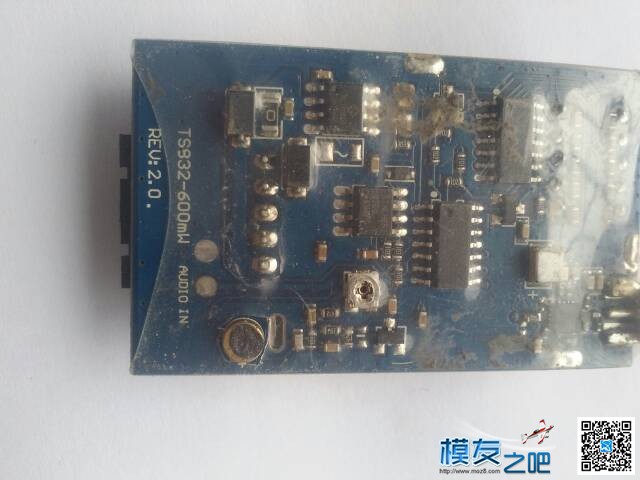

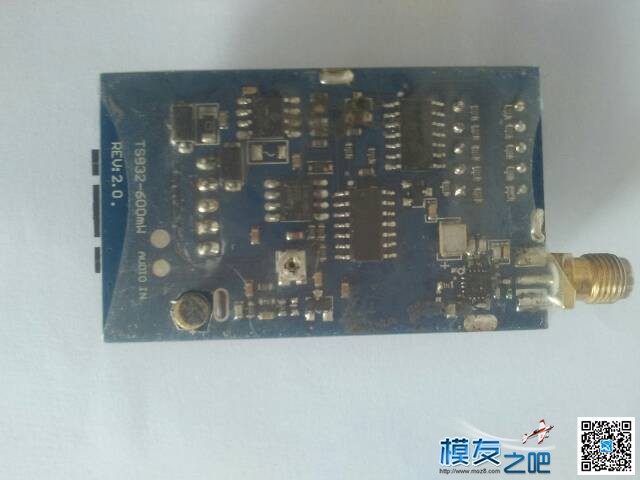

       各位前辈,我买了个TS832图传发射,用视频采集卡,用手机做显示器,但是没声音,我想加个音频,怎么加? 已经用红 黄 白三线试过了,但是还没声音,我发现图穿后面有个麦克风,怎样才能让音频传出来?

发表于 2017-7-30 11:31:02 | 显示全部楼层
图传自带麦克风 调节好音量,就可以听到声音,我也算是这款图传
 楼主| 发表于 2017-7-30 11:55:11 | 显示全部楼层
你好,明天 发表于 2017-7-30 11:31 TS832图传发射,用视频采集卡,用手机做显示器,但是没声音 图传 作者:逐风者rx 8248
您意思是图传麦克风上面的那个可调电阻?我用的是,口袋fpv。

发表于 2017-7-30 12:34:54 | 显示全部楼层
逐风者rx 发表于 2017-7-30 11:55 TS832图传发射,用视频采集卡,用手机做显示器,但是没声音 图传 作者:飞越天际线 4315
是的 我用的是雪花屏 有声音传回来   用手机的话按录制后的视频是有声音的

发表于 2017-7-30 14:23:16 | 显示全部楼层
说明书上有音频调节指示,看一下
发表于 2017-7-31 00:46:29 | 显示全部楼层
图传的发射端有带音频和不带的,

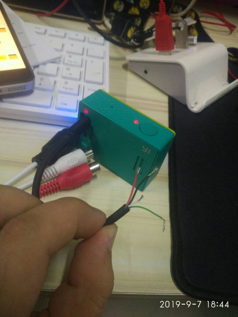

发表于 2019-9-6 22:58:27 | 显示全部楼层
你好,请问采集卡怎样连接图传接收机呢?我的采集卡黄色视频输入线剥开后是两根线,红色和白色。而接收机的输出是一根黄色,接上去没反应
 楼主| 发表于 2019-9-7 15:16:55 | 显示全部楼层
起飞的小洋洋 发表于 2019-9-6 22:58 TS832图传发射,用视频采集卡,用手机做显示器,但是没声音 图传 作者:逐风者rx 9379
你好,请问采集卡怎样连接图传接收机呢?我的采集卡黄色视频输入线剥开后是两根线,红色和白色。而接收机的 ...
一般,黄色线就是视频信号,白色是音频信号。你把图传发射和接收的频率要弄对,还有就是手机要支持,有图片么,最好有图片看下。
发表于 2019-9-7 18:38:02 | 显示全部楼层
逐风者rx 发表于 2019-9-7 15:16 TS832图传发射,用视频采集卡,用手机做显示器,但是没声音 图传 作者:起飞的小洋洋 2796
一般,黄色线就是视频信号,白色是音频信号。你把图传发射和接收的频率要弄对,还有就是手机要支持,有图 ...
四线是小蚂的输出,两线是采集卡黄色插头剥开后的两根线

发表于 2019-9-19 09:31:20 | 显示全部楼层
是手机端的软件不支持音频输出,换个软件吧,TS832图传发射,用视频采集卡,用手机做显示器,但是没声音 图传 作者:dfish 7390 没仔细看,难道已经解决了?
