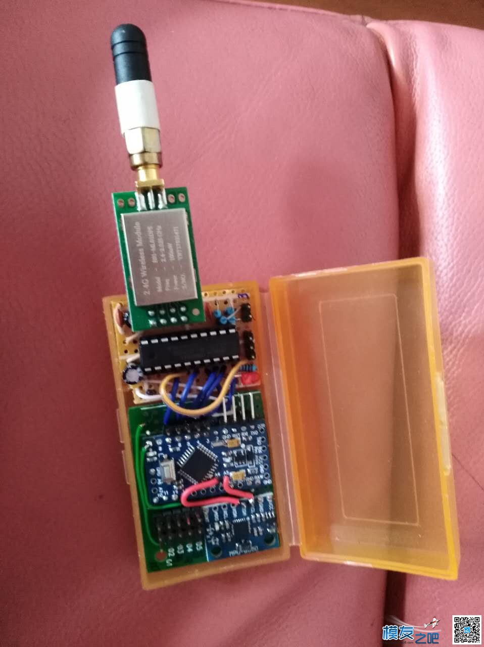

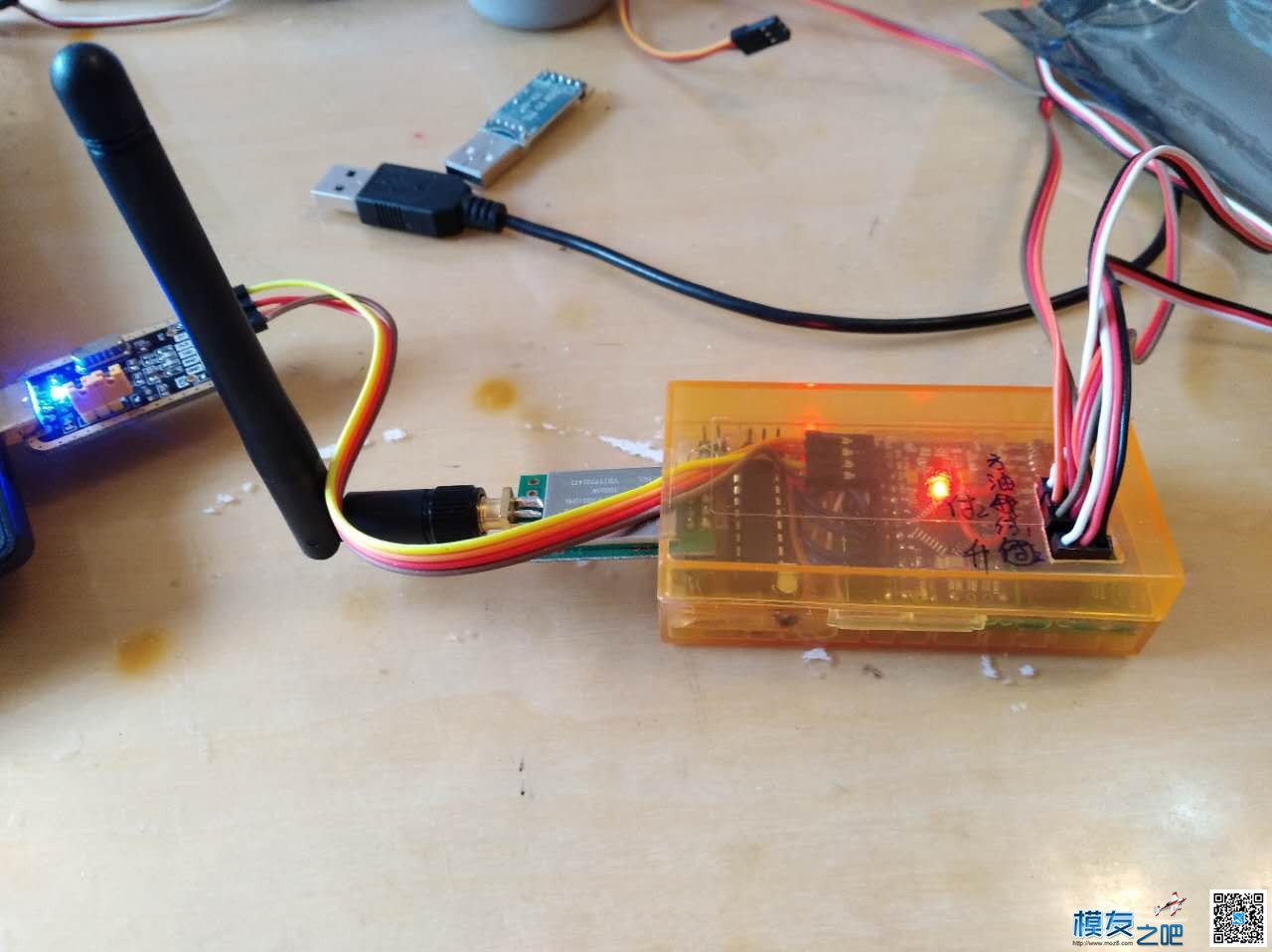

萝丽8通道接收机和MWC完美结合。
萝丽8通道接收机和MWC完美结合。 接收机 作者:bomp 9444 萝丽8通道接收机和MWC完美结合。 接收机 作者:bomp 237

简版的mwc飞控有必要那么多通道吗?
它要5个通道

我是飞固定翼,目前还没有 飞,发现副翼同向,有问题

我现在发现用Y线不是同向了,而分别是二个通道,就产生了同向,我估计,当初没有飞控的时候,我已经用Y线将二个舵机变成了反向。还有就是运动方向的问题,如果向左倾,左边的副翼应该是向下,右边的副翼向上,对吗?如果机头向下,那么升降舵应该是向上,反之向下,对吗?不是很清楚,在此请教。你玩固定翼飞控吗?能不能QQ请教,我的QQ99489915?
发表于 2017-8-14 13:53:40 | 显示全部楼层
bomp 发表于 2017-8-14 13:21 萝丽8通道接收机和MWC完美结合。 接收机 作者:野野马 9736
我现在发现用Y线不是同向了,而分别是二个通道,就产生了同向,我估计,当初没有飞控的时候,我已经用Y线 ...
对的,

你的mwc用的什么传感器
 楼主| 发表于 2017-8-16 10:31:05 | 显示全部楼层
wsqzdz 发表于 2017-8-16 08:49
你的mwc用的什么传感器
我用的是mpu-6050模块
