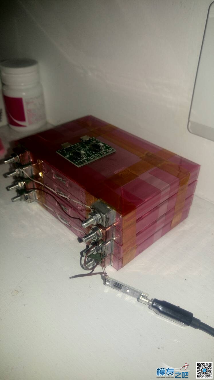

虽说大电流18650价格与稍好的锂电一样,但是我想着有几点迫我去折腾一下。以下是我目前看道的参数和知识,请论坛大佬指教
第一、安全,有泄压阀(主要)锂电池,各种大肚子。
第二、保养,18650永远不会大肚子,易保养,过放电压低(2.5最低,再低一丢丢就报废)都建议3.3下来(想着用锂电池护着像老婆一样)
第三、重量,目前看中的是45g单棵,计算过、组个10500 6s 1350克 而目前服役的10400有1530克 (心里苦啊!人家4s5200 20分钟左右 我滴10400 6s 25分钟)
第四、价格,比服役的10400便宜100多(真值)
第五、折腾,不折腾不人生
现在就是发热问题有点可惜

放电电流有多大
 楼主| 发表于 2017-8-15 01:01:26 | 显示全部楼层
你好,明天 发表于 2017-8-15 00:59 18650做4轴动力电池 电池 作者:湛江雷州市 7012
放电电流有多大
单棵c4有30a
 楼主| 发表于 2017-8-15 01:02:37 | 显示全部楼层
你好,明天 发表于 2017-8-15 00:59 18650做4轴动力电池 电池 作者:湛江雷州市 4623
放电电流有多大
也有40a的18650/c4传说瞬间有60a的爆发,温度也会炸的

这真的只适合固定翼巡航用    你多旋翼电流有多大

用mj1完美解决,要是电流小用二手的ncr18650b也可以,
 楼主| 发表于 2017-8-16 00:08:50 | 显示全部楼层
asd3330303 发表于 2017-8-16 00:05 18650做4轴动力电池 电池 作者:湛江雷州市 1194
放电电流10a太小了

你多大的飞机?只用一并?
 楼主| 发表于 2017-8-16 00:13:48 | 显示全部楼层
asd3330303 发表于 2017-8-16 00:12 18650做4轴动力电池 电池 作者:湛江雷州市 1806
你多大的飞机?只用一并?
四轴,你说30a的好不还是10a?
 楼主| 发表于 2017-8-16 00:14:12 | 显示全部楼层
asd3330303 发表于 2017-8-16 00:12 18650做4轴动力电池 电池 作者:湛江雷州市 6840
你多大的飞机?只用一并?
10并都不够咯!
发表于 2017-8-16 00:25:00 | 显示全部楼层
湛江雷州市 发表于 2017-8-16 00:14 18650做4轴动力电池 电池 作者:asd3330303 9879
10并都不够咯!
你有电流计测测就知道了,一般悬停和移动的电流不大,何况你这么大的飞机用再大点的电池也无所谓呀
