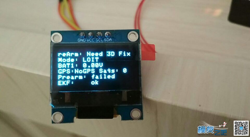

效果图镇楼!
一块oled显示屏,让你的飞控信息一目了然。解不了锁的时候不再懵逼!!
超低成本给PIX飞控加个显示器,让飞控信息一目了然 电池,飞控,地面站,GPS 作者:纸鹰 8021
第一行,是警报信息,接下来飞行模式,电池电压,GPS星数。。。。
中间不需要任何转接模块,直接一块I2C总线的OLED屏幕即可
0.96寸 OLED 液晶屏显示模块 SPI接口 蓝色 12864 /stm32/51/例程
超低成本给PIX飞控加个显示器,让飞控信息一目了然 电池,飞控,地面站,GPS 作者:纸鹰 4578
均价15元左右,I2C总线直接和飞控对应连接即可
需要注意的是!!你的飞控要升级到最新的3.5.2才可以开启此功能。
开启方法如下,地面站全部参数表
超低成本给PIX飞控加个显示器,让飞控信息一目了然 电池,飞控,地面站,GPS 作者:纸鹰 7994
将这个参数改成1就可以了,写入参数

I2C总线  一共4根线,还能怎么详细????

这个目前不能,只能英文的   警报提示和地面站的一致

雷迅那个怎么接线  这个就怎么接
