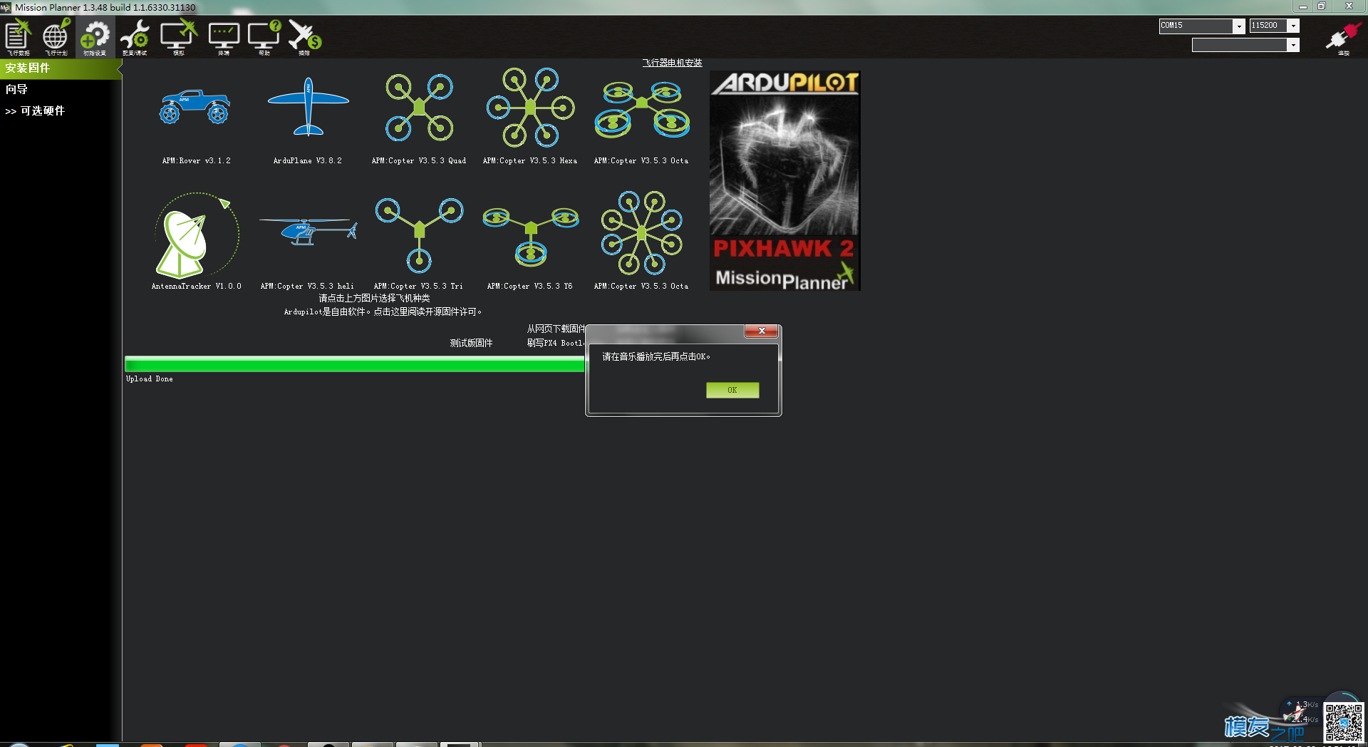

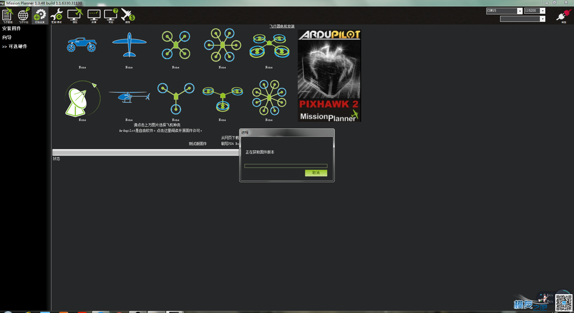

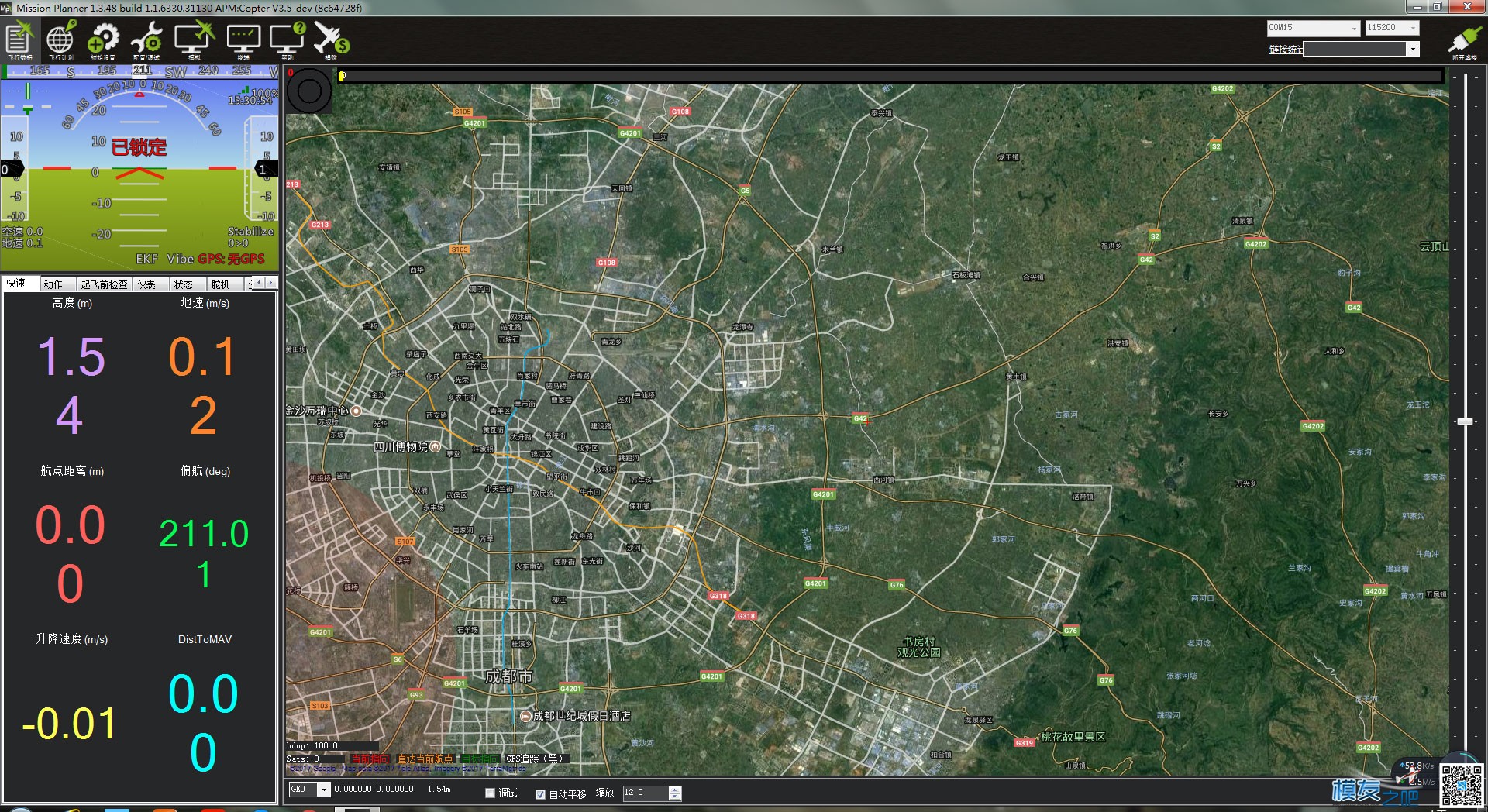

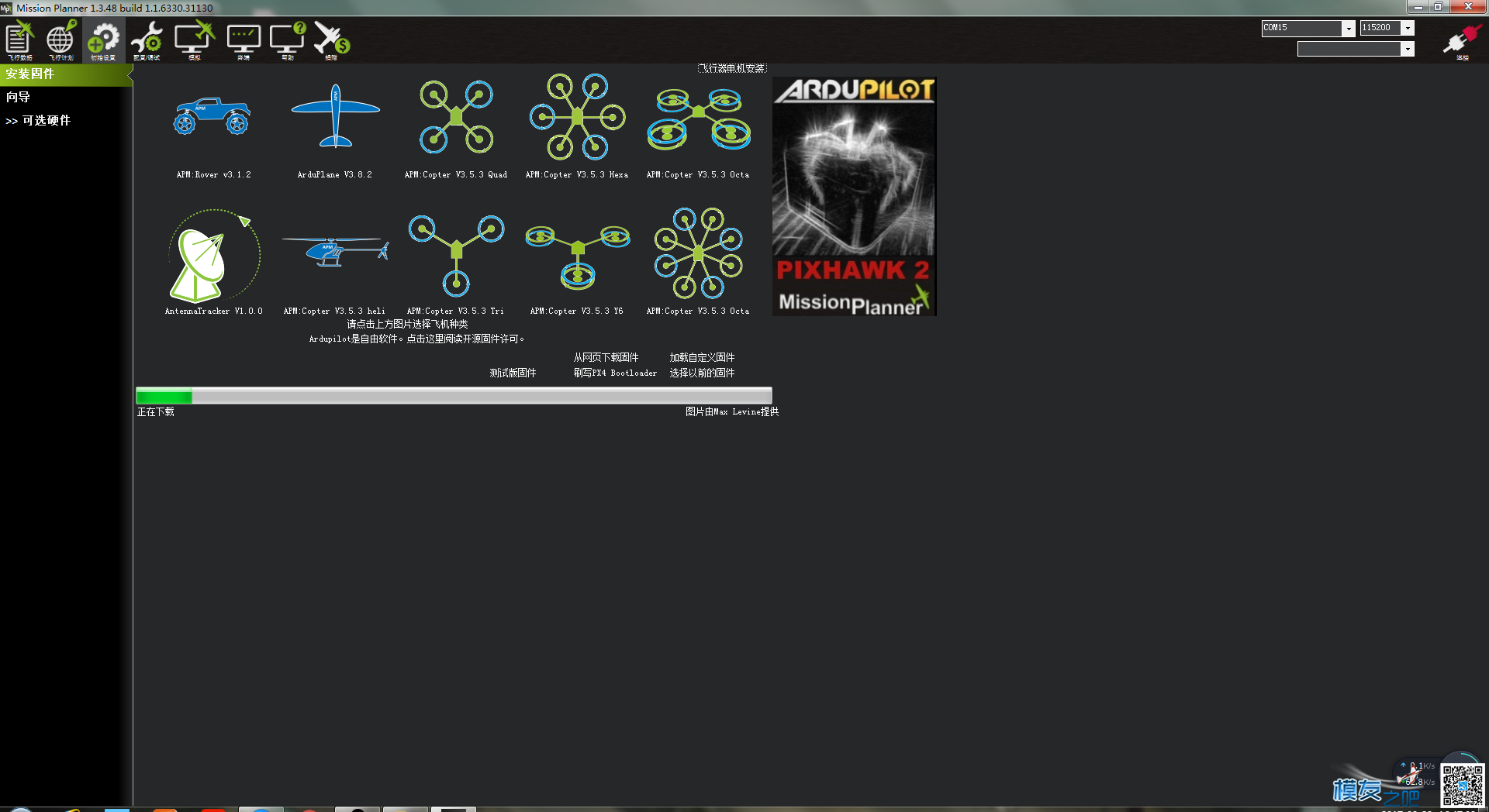

第二部分 刷固件 并校准
很多人都告诉我装机后再校准,个人习惯,直接校准,最后装机的时候装平就OK
用到的地面站版本mission planer1.3.49
pixhawk2.1组装八轴-从设计 装机调参到首飞纪实 调试&经验分享 多旋翼,固定翼,直升机,潜水艇,飞控 作者:川师鲤鱼 8685
在没有连接飞控的时候刷固件
pixhawk2.1组装八轴-从设计 装机调参到首飞纪实 调试&经验分享 多旋翼,固定翼,直升机,潜水艇,飞控 作者:川师鲤鱼 906

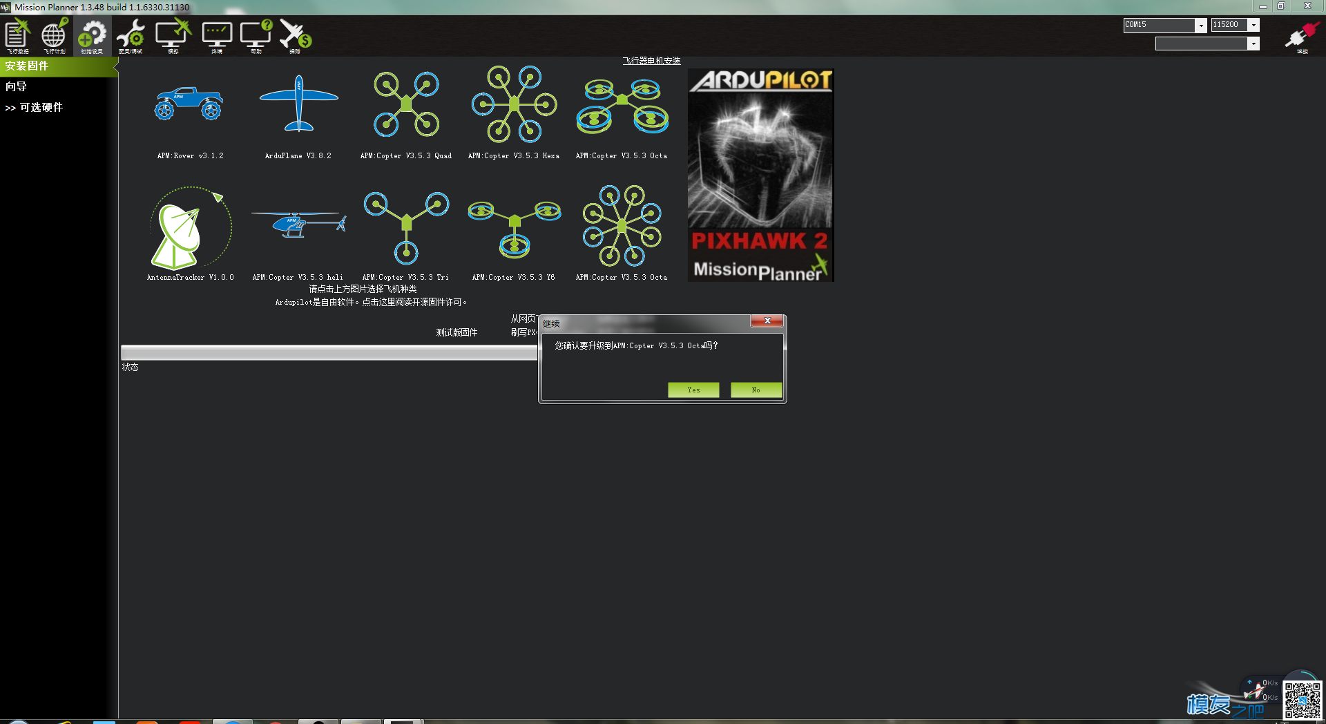

下载固件过程
pixhawk2.1组装八轴-从设计 装机调参到首飞纪实 调试&经验分享 多旋翼,固定翼,直升机,潜水艇,飞控 作者:川师鲤鱼 8119
pixhawk2.1组装八轴-从设计 装机调参到首飞纪实 调试&经验分享 多旋翼,固定翼,直升机,潜水艇,飞控 作者:川师鲤鱼 350
音乐播放结束后 刷写固件成功 再次提醒,模友们要用1.3.49的地面站,图片有部分是1.3.48,(1.3.48的地面站还是有些不理想的地方),新的固件适配新的地面站!3.5.3的固件就用1.3.49的地面站,也就是前文发的链接可以下载!
pixhawk2.1组装八轴-从设计 装机调参到首飞纪实 调试&经验分享 多旋翼,固定翼,直升机,潜水艇,飞控 作者:川师鲤鱼 2310

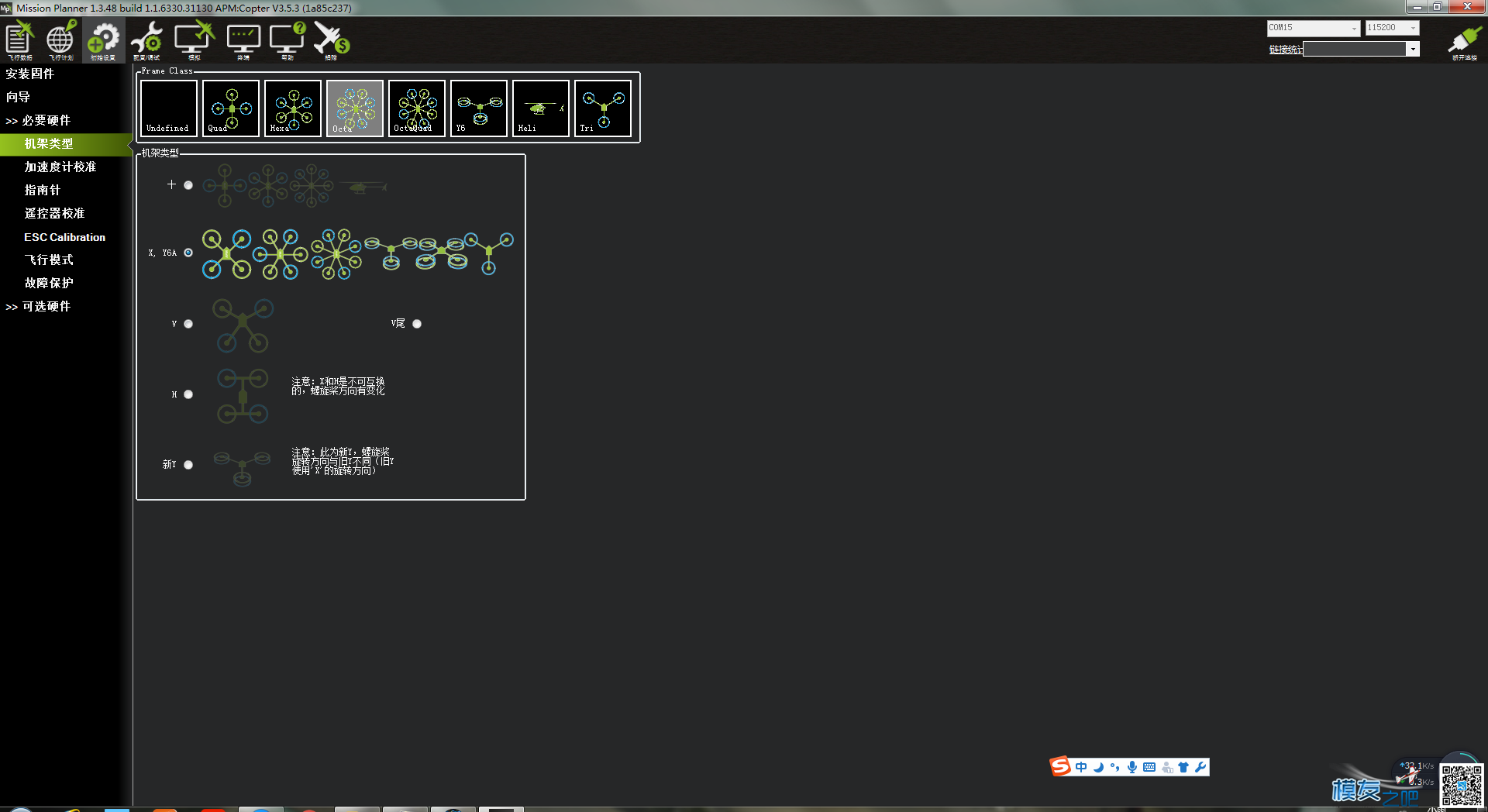

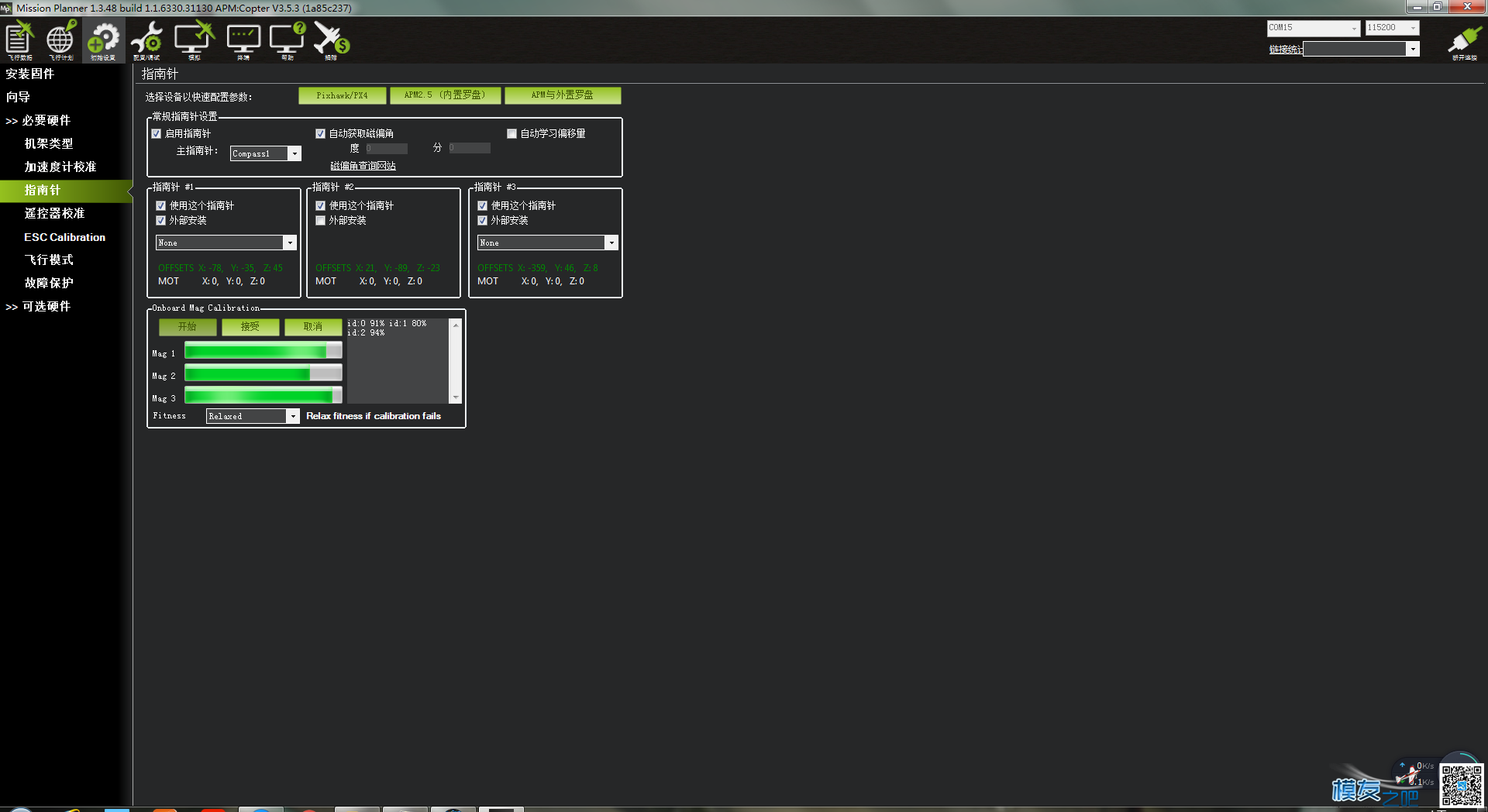

连接飞控以后,第一步在初始设置里面选择机架类型 八轴
下面的选择选择X 第二项
接下来依次校准 加速计 水平校准
pixhawk2.1组装八轴-从设计 装机调参到首飞纪实 调试&经验分享 多旋翼,固定翼,直升机,潜水艇,飞控 作者:川师鲤鱼 3331
pixhawk2.1组装八轴-从设计 装机调参到首飞纪实 调试&经验分享 多旋翼,固定翼,直升机,潜水艇,飞控 作者:川师鲤鱼 3792
校准指南针 一切默认即可 进行校准
我用的subs接收机,可以直接连接飞控进行校准
之后校准遥控,设置飞行模式,我是用的自稳定高 返航(RTL)这三个模式,把五通道设置一个三段开关即可
在遥控器上把失控保护弄好 回到地面站故障保护里面的故障保护打开 在地面站打开失控保护为RTL
pixhawk2.1组装八轴-从设计 装机调参到首飞纪实 调试&经验分享 多旋翼,固定翼,直升机,潜水艇,飞控 作者:川师鲤鱼 6206

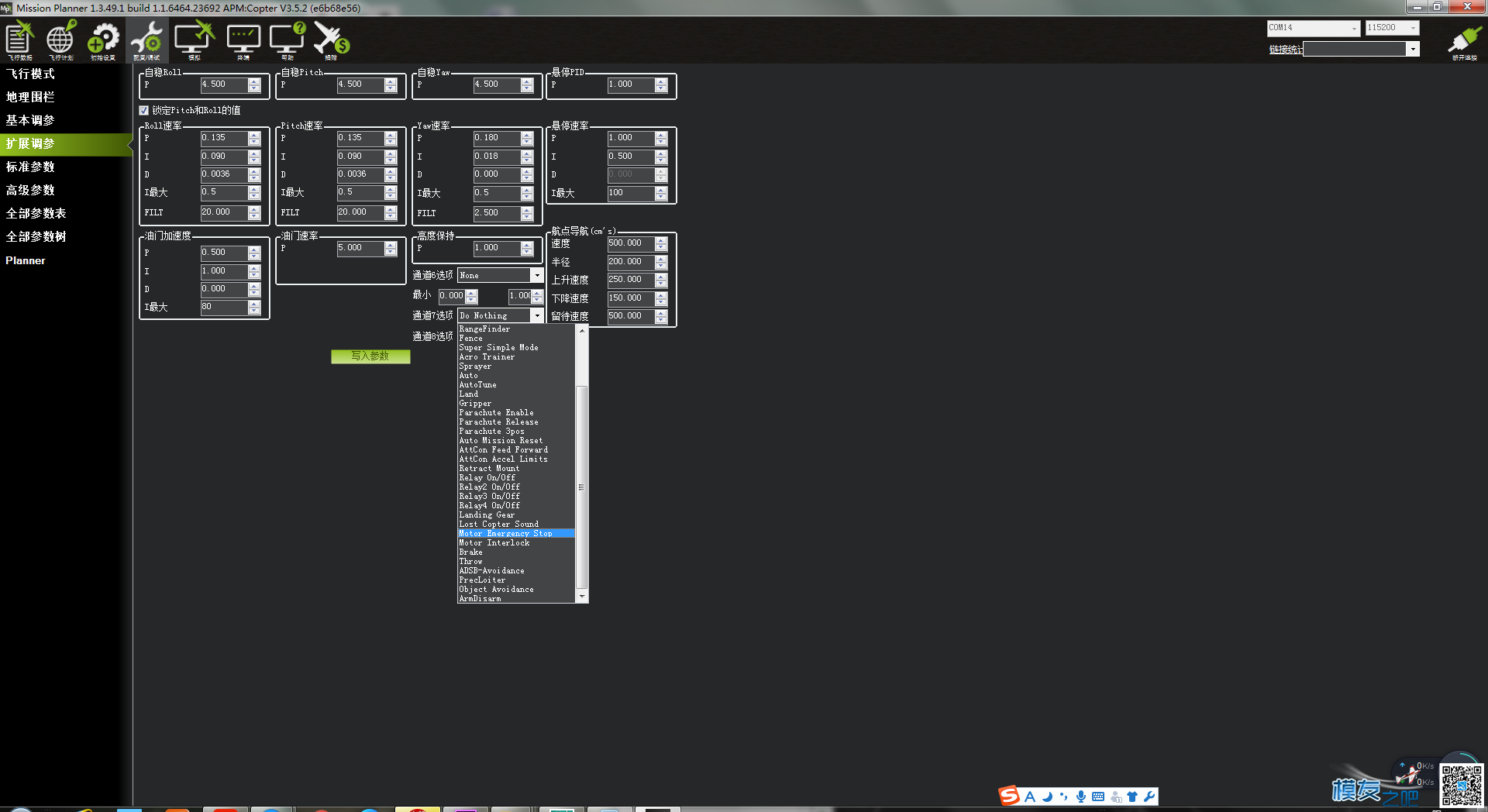

最后在 配置调试里面 全部参数表 修改一个重要的参数(关于油门怠速,此油门怠速和以前还不一样,它不是解锁以后电机开始转动的怠速,而是飞行结束以后油门拉最低,多长时间以后电机停转的怠速。。。)这个参数就是 MOT-SPIN-ARM 改为0
pixhawk2.1组装八轴-从设计 装机调参到首飞纪实 调试&经验分享 多旋翼,固定翼,直升机,潜水艇,飞控 作者:川师鲤鱼 2228
配置 调试里面的扩展调参 第七通道设置电机紧急停转(通俗叫法 紧急停车) 选项是motor emergency stop
这个就是预防不测,飞行器出问题了,紧急电机停转,减少损失。

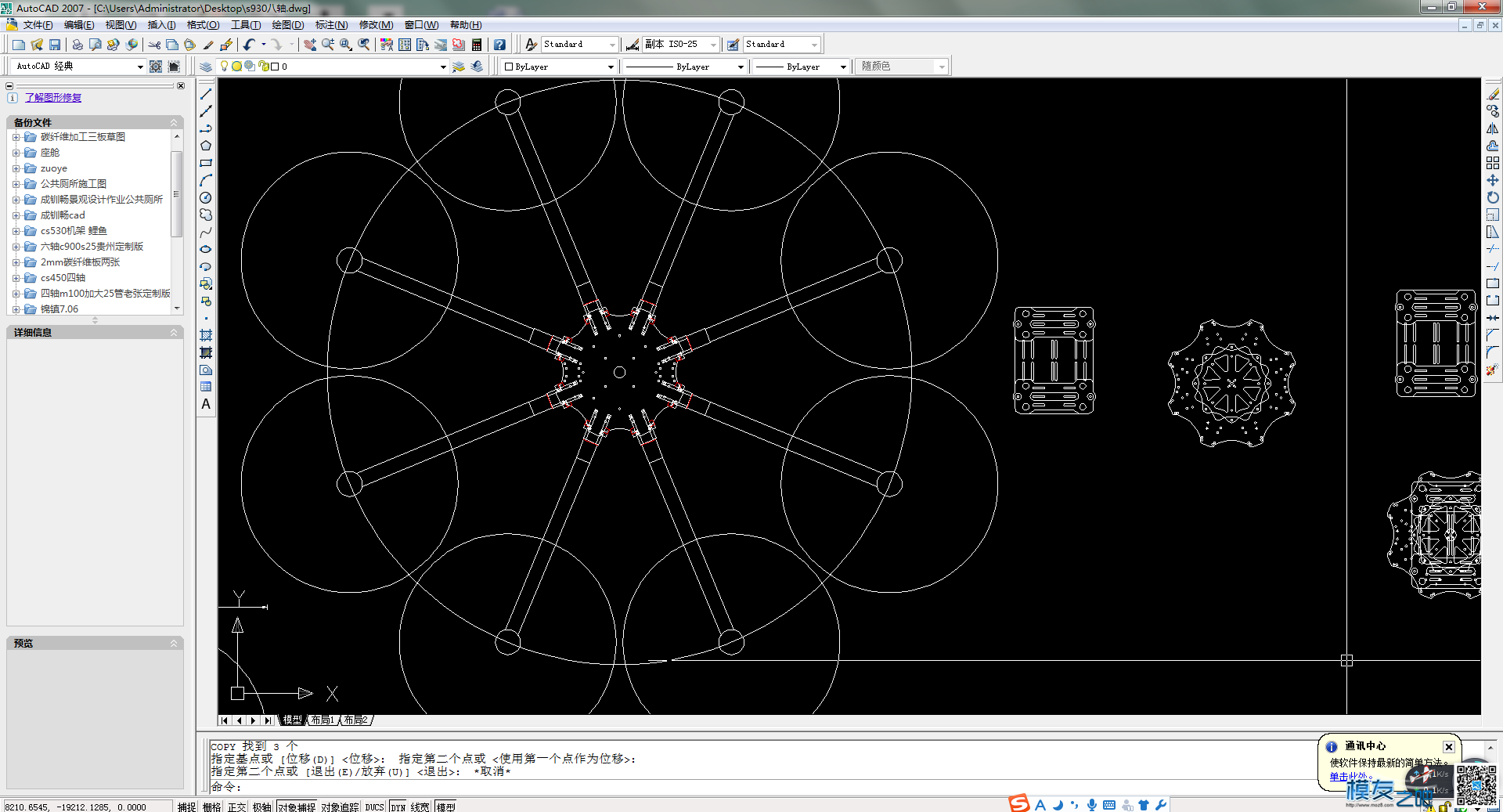

飞行器是直接闲着的时候用cad画的,随便放几张截图。假如模友们有兴趣去学的话,推荐51自学网去学,当年楼主正是埋头学了一个月两个月把cad学会。
pixhawk2.1组装八轴-从设计 装机调参到首飞纪实 调试&经验分享 多旋翼,固定翼,直升机,潜水艇,飞控 作者:川师鲤鱼 4242
pixhawk2.1组装八轴-从设计 装机调参到首飞纪实 调试&经验分享 多旋翼,固定翼,直升机,潜水艇,飞控 作者:川师鲤鱼 786

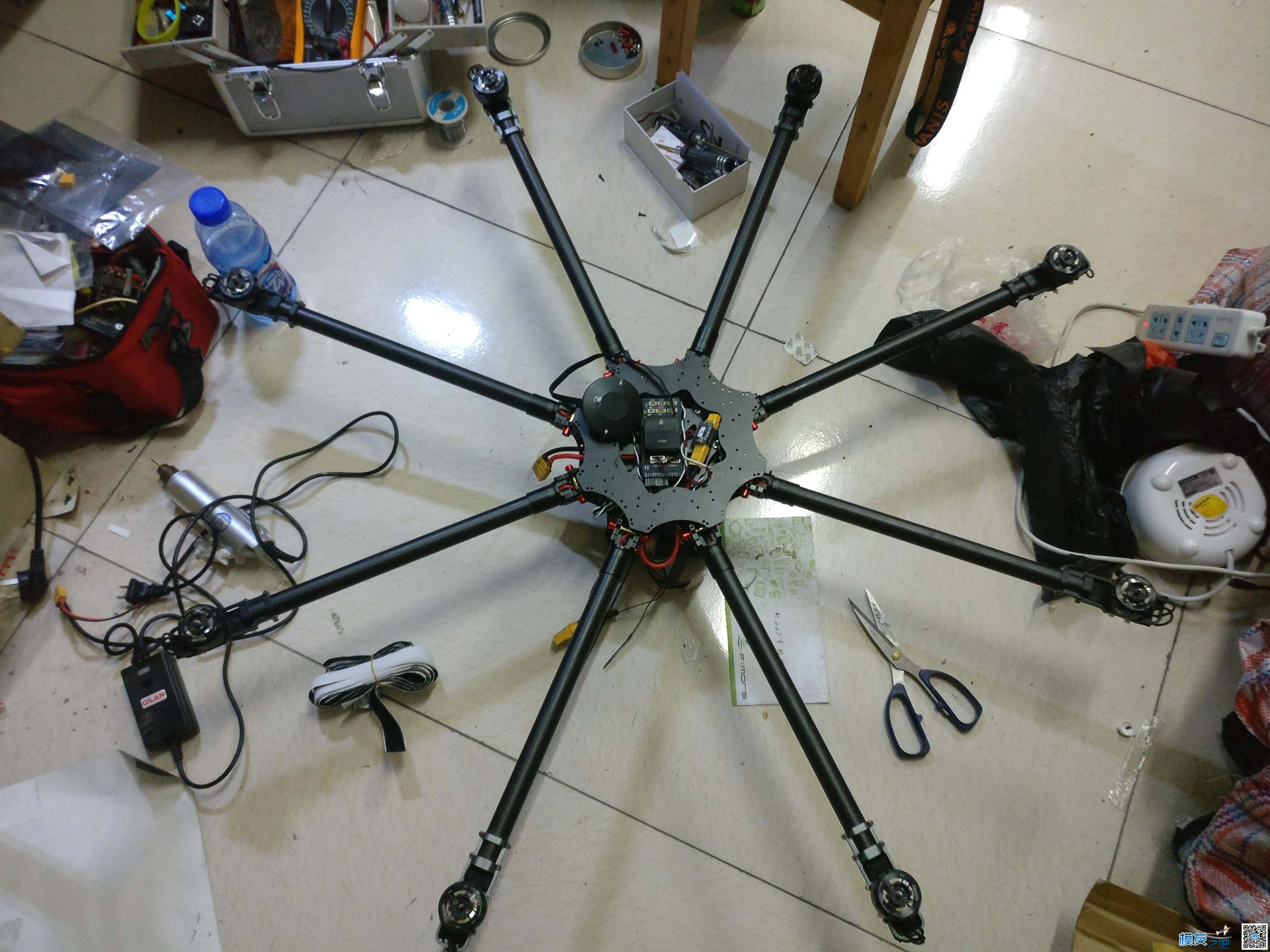

准备开始组装

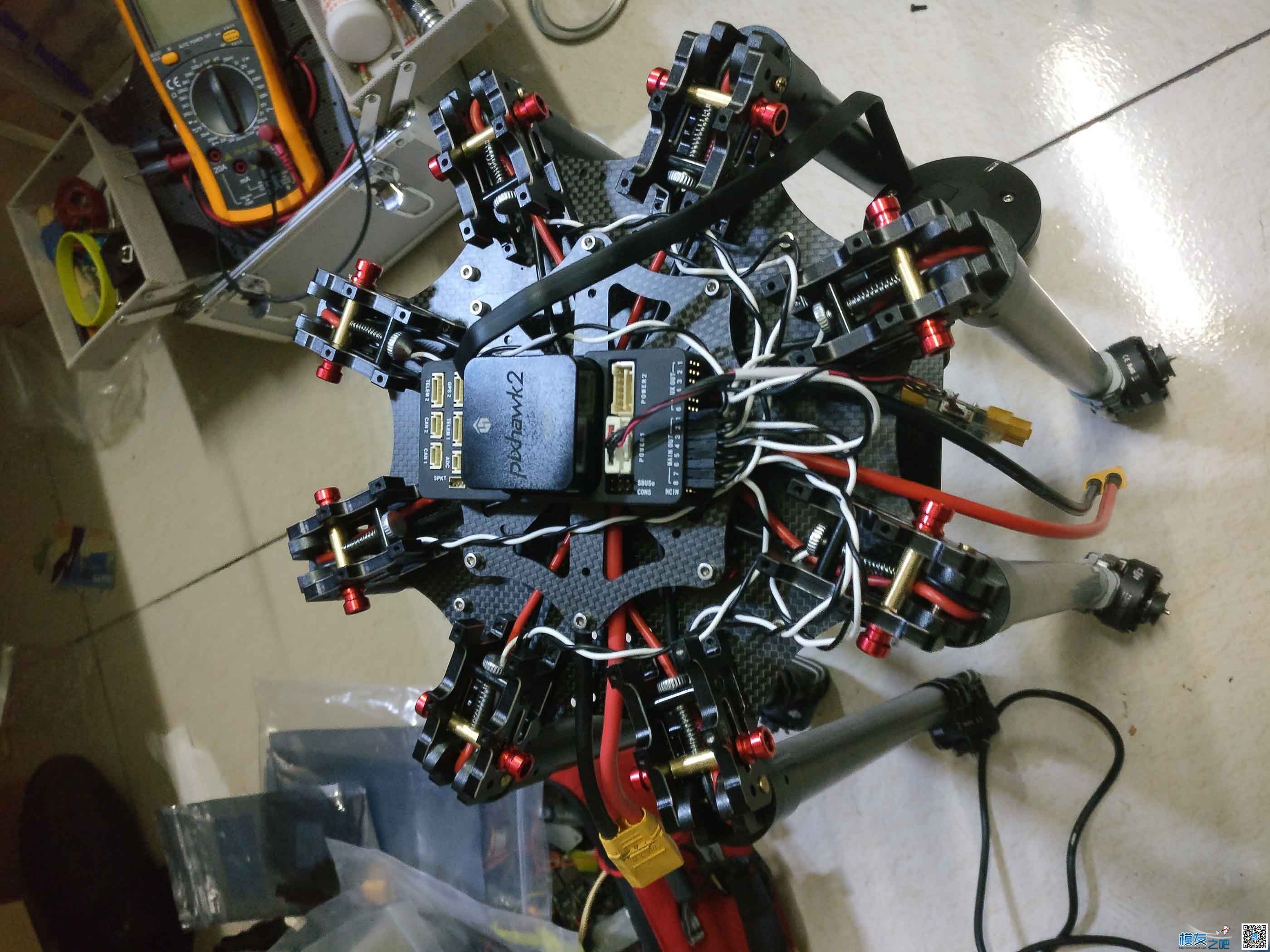

pixhawk2.1组装八轴-从设计 装机调参到首飞纪实 调试&经验分享 多旋翼,固定翼,直升机,潜水艇,飞控 作者:川师鲤鱼 681

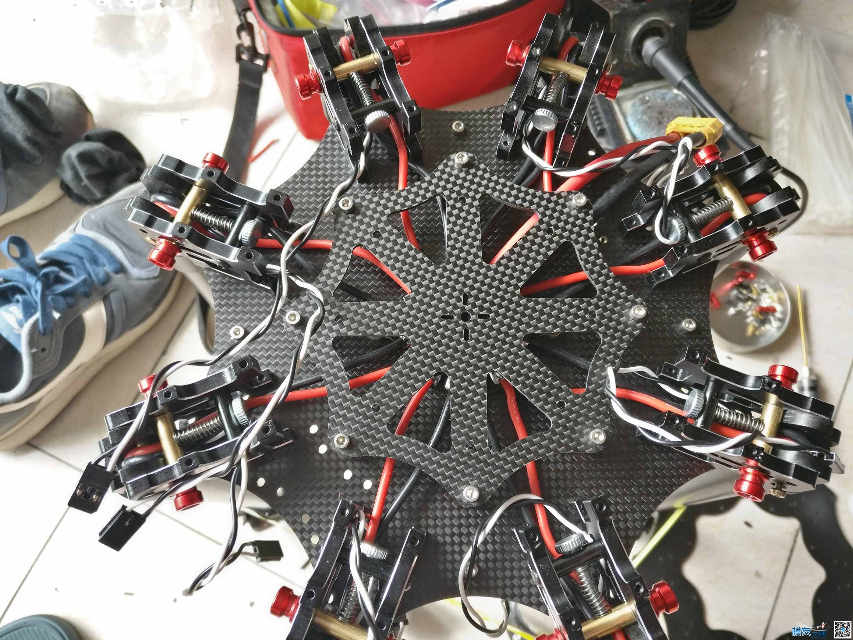

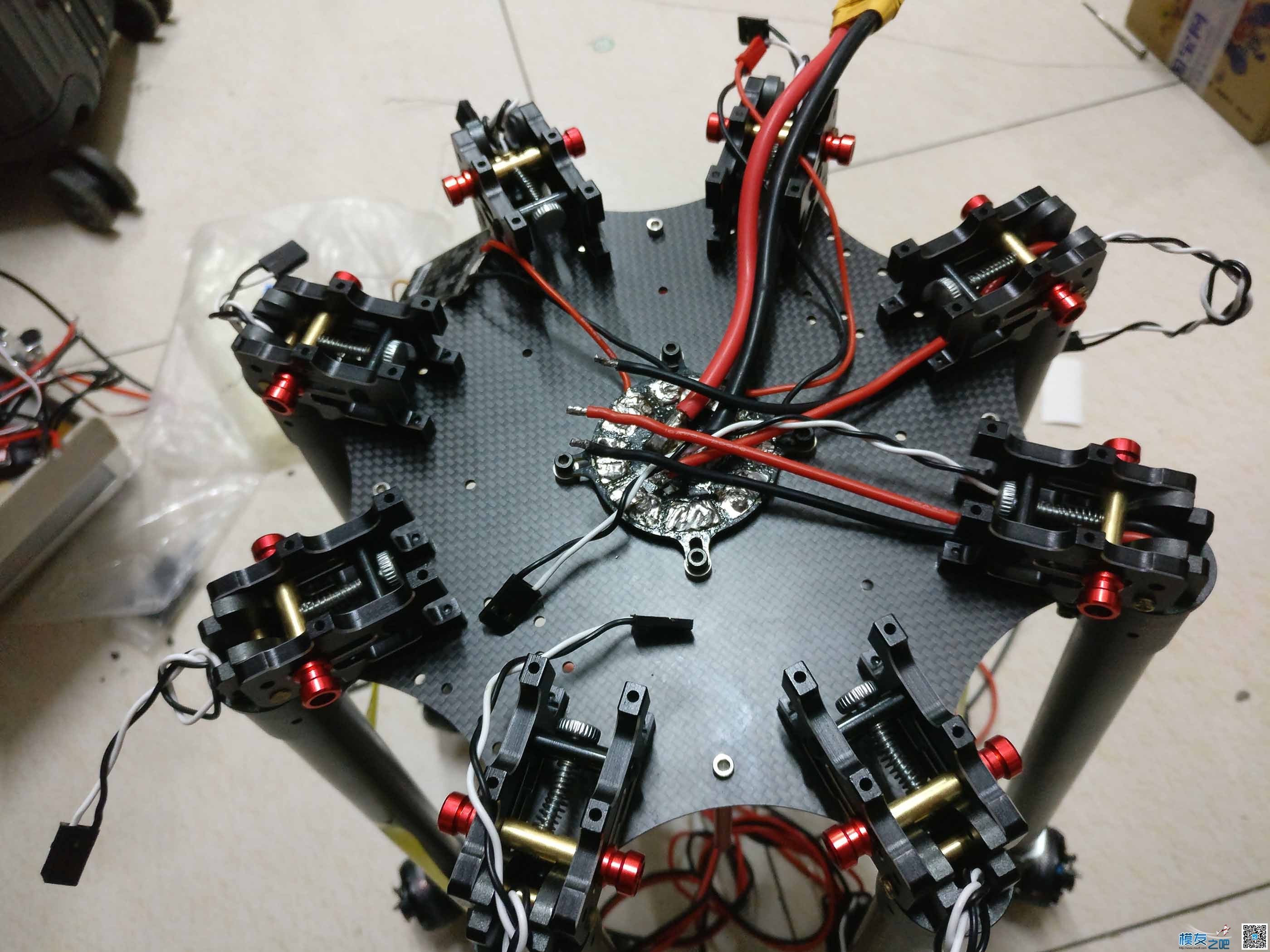

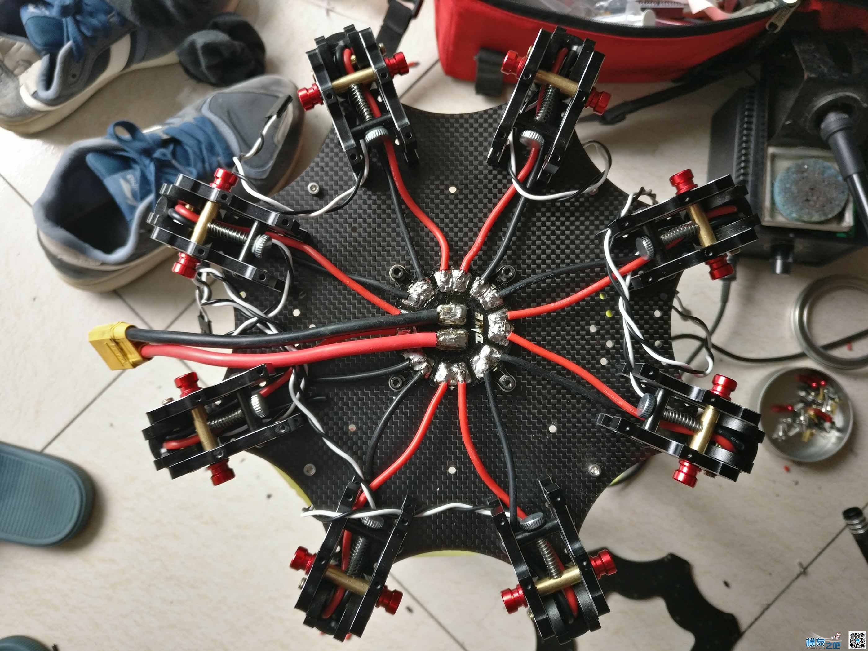

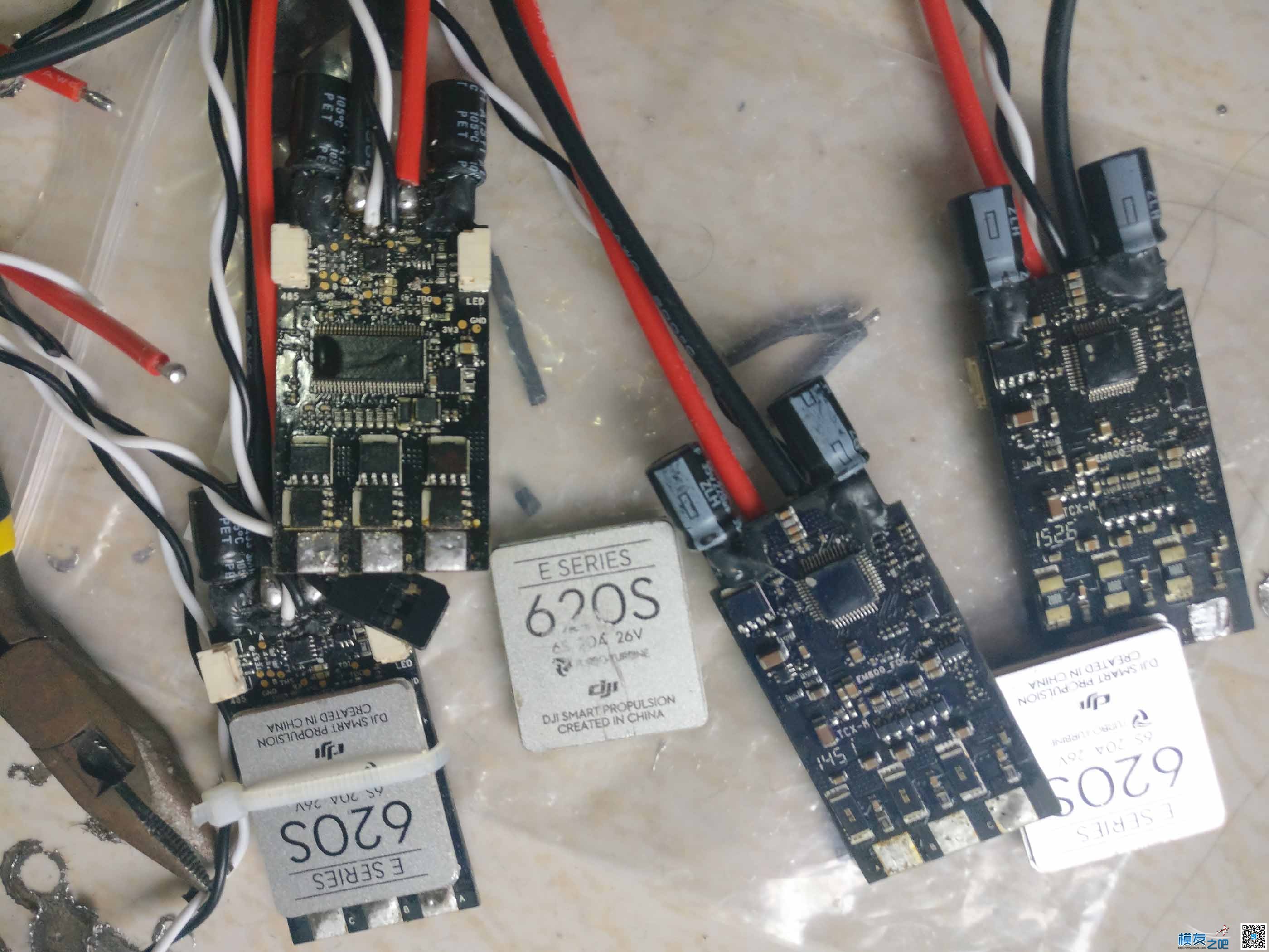

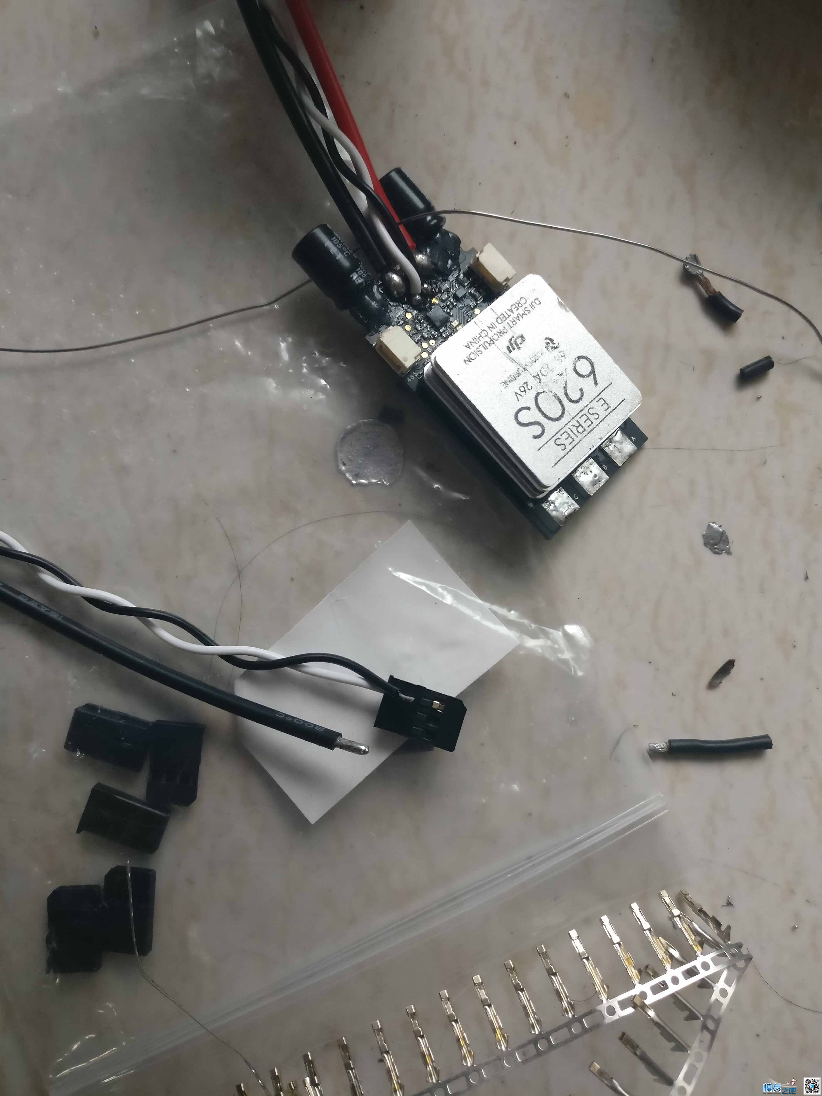

电调的线都是用焊接的方法,包括杜邦头,自己慢慢焊接上,电机直接焊接到电调上,一个减重,一个是安全,不用担心会脱落(假如焊接过关的话)
pixhawk2.1组装八轴-从设计 装机调参到首飞纪实 调试&经验分享 多旋翼,固定翼,直升机,潜水艇,飞控 作者:川师鲤鱼 8152
pixhawk2.1组装八轴-从设计 装机调参到首飞纪实 调试&经验分享 多旋翼,固定翼,直升机,潜水艇,飞控 作者:川师鲤鱼 1521
用热缩管把电调包起来
pixhawk2.1组装八轴-从设计 装机调参到首飞纪实 调试&经验分享 多旋翼,固定翼,直升机,潜水艇,飞控 作者:川师鲤鱼 6116
地面特乱 基本上就是模友的日常吧
pixhawk2.1组装八轴-从设计 装机调参到首飞纪实 调试&经验分享 多旋翼,固定翼,直升机,潜水艇,飞控 作者:川师鲤鱼 6444
准备焊接到分线板上
pixhawk2.1组装八轴-从设计 装机调参到首飞纪实 调试&经验分享 多旋翼,固定翼,直升机,潜水艇,飞控 作者:川师鲤鱼 5928

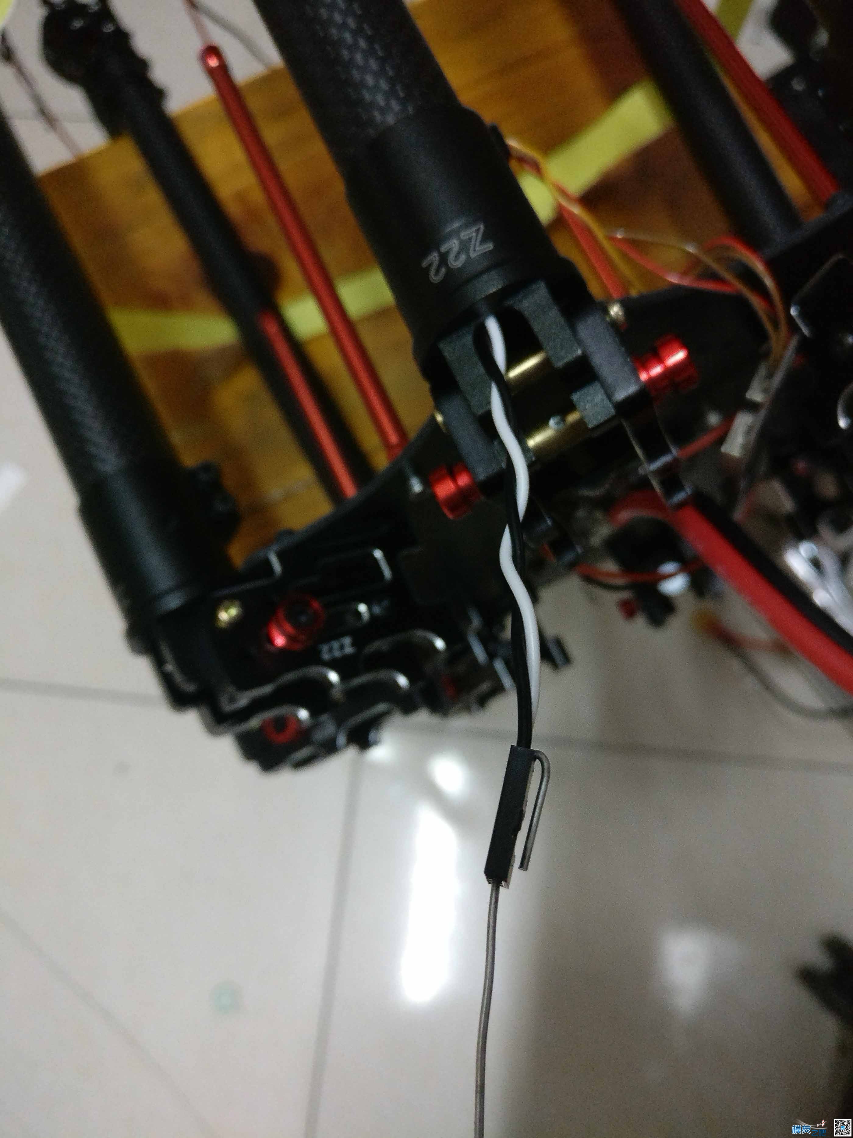

可能很多模友好奇,我是怎么把线穿过碳纤维管,看呗,用铁丝咯,此处不言而喻pixhawk2.1组装八轴-从设计 装机调参到首飞纪实 调试&经验分享 多旋翼,固定翼,直升机,潜水艇,飞控 作者:川师鲤鱼 2809
pixhawk2.1组装八轴-从设计 装机调参到首飞纪实 调试&经验分享 多旋翼,固定翼,直升机,潜水艇,飞控 作者:川师鲤鱼 6749
pixhawk2.1组装八轴-从设计 装机调参到首飞纪实 调试&经验分享 多旋翼,固定翼,直升机,潜水艇,飞控 作者:川师鲤鱼 9582

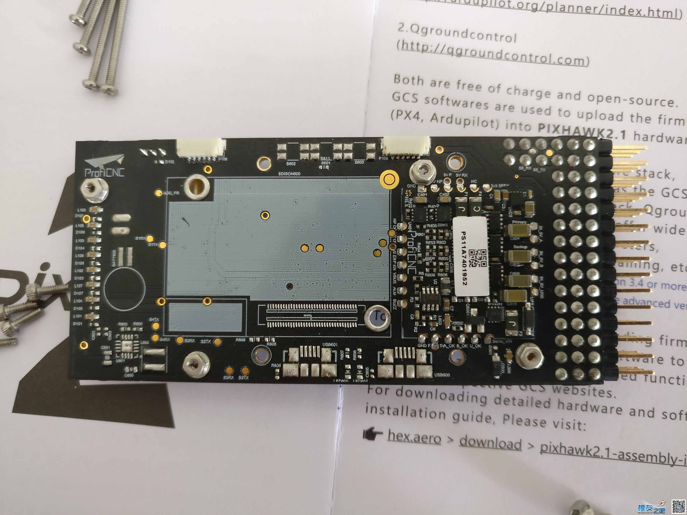

这块小板就是飞控的安装板子
pixhawk2.1组装八轴-从设计 装机调参到首飞纪实 调试&经验分享 多旋翼,固定翼,直升机,潜水艇,飞控 作者:川师鲤鱼 5533

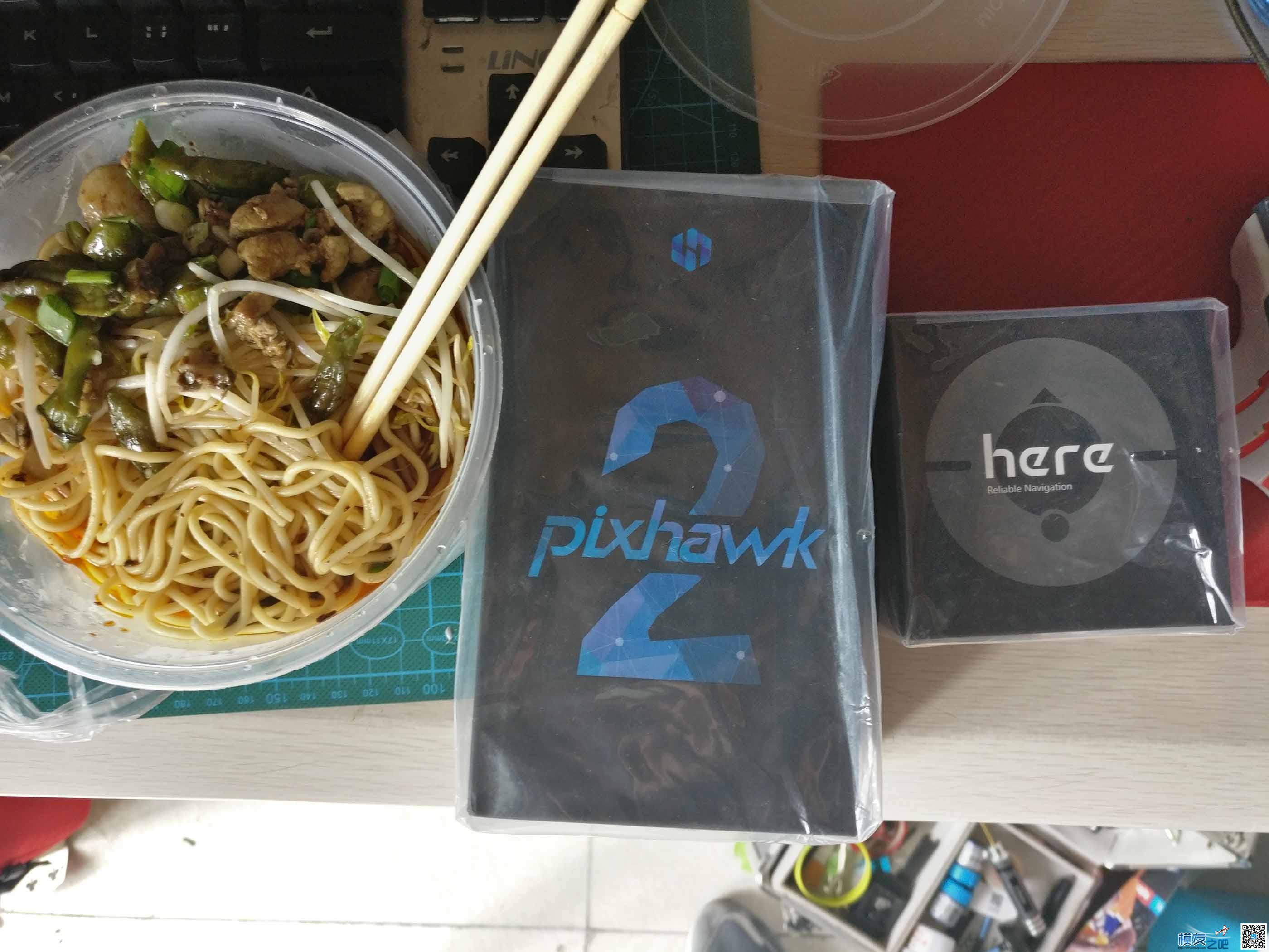

这是pix2道德时候,买一碗面先放一边,pix2开箱才是主角!
pixhawk2.1组装八轴-从设计 装机调参到首飞纪实 调试&经验分享 多旋翼,固定翼,直升机,潜水艇,飞控 作者:川师鲤鱼 5757
pixhawk2.1组装八轴-从设计 装机调参到首飞纪实 调试&经验分享 多旋翼,固定翼,直升机,潜水艇,飞控 作者:川师鲤鱼 2501
pixhawk2.1组装八轴-从设计 装机调参到首飞纪实 调试&经验分享 多旋翼,固定翼,直升机,潜水艇,飞控 作者:川师鲤鱼 6192

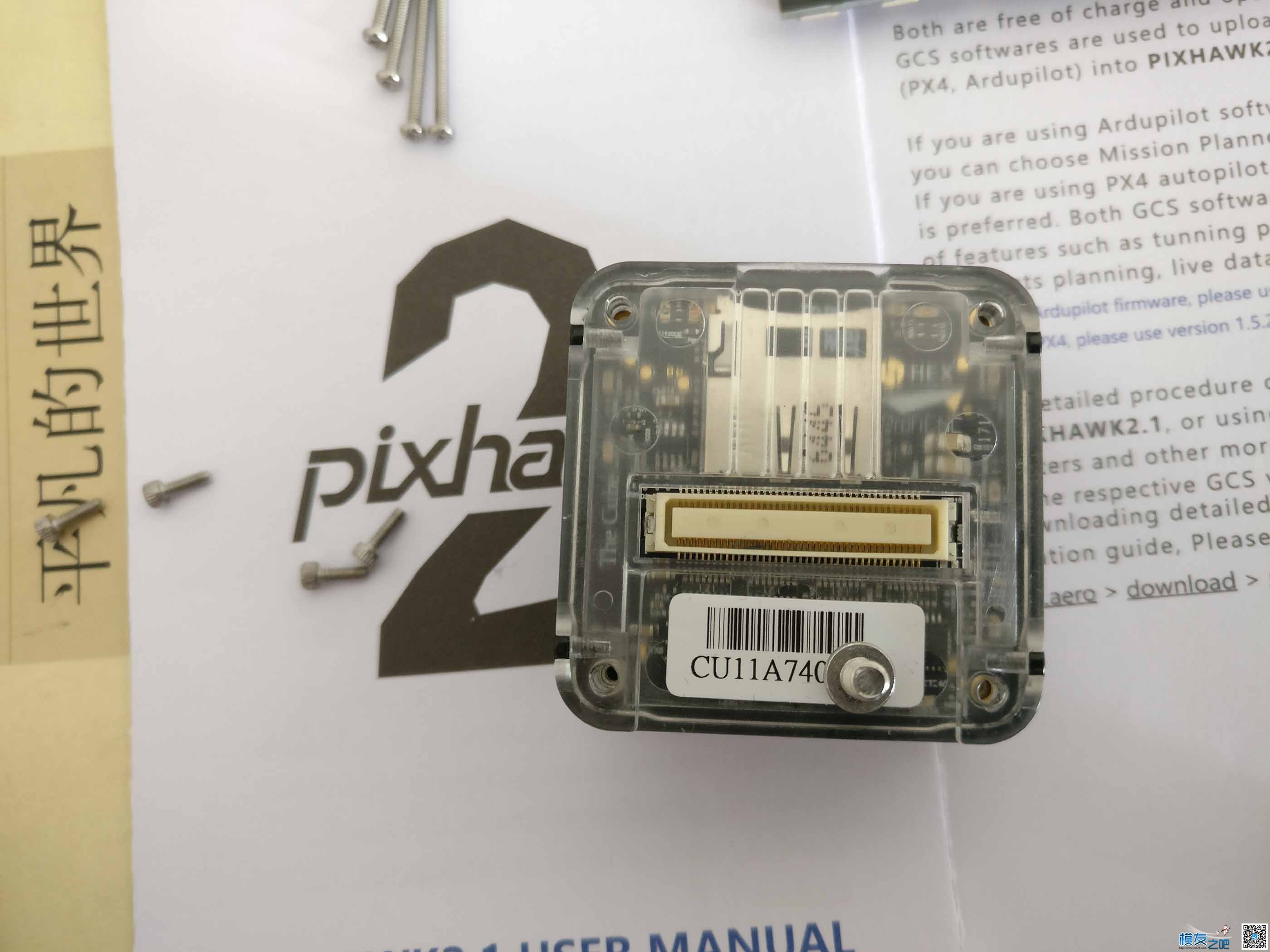

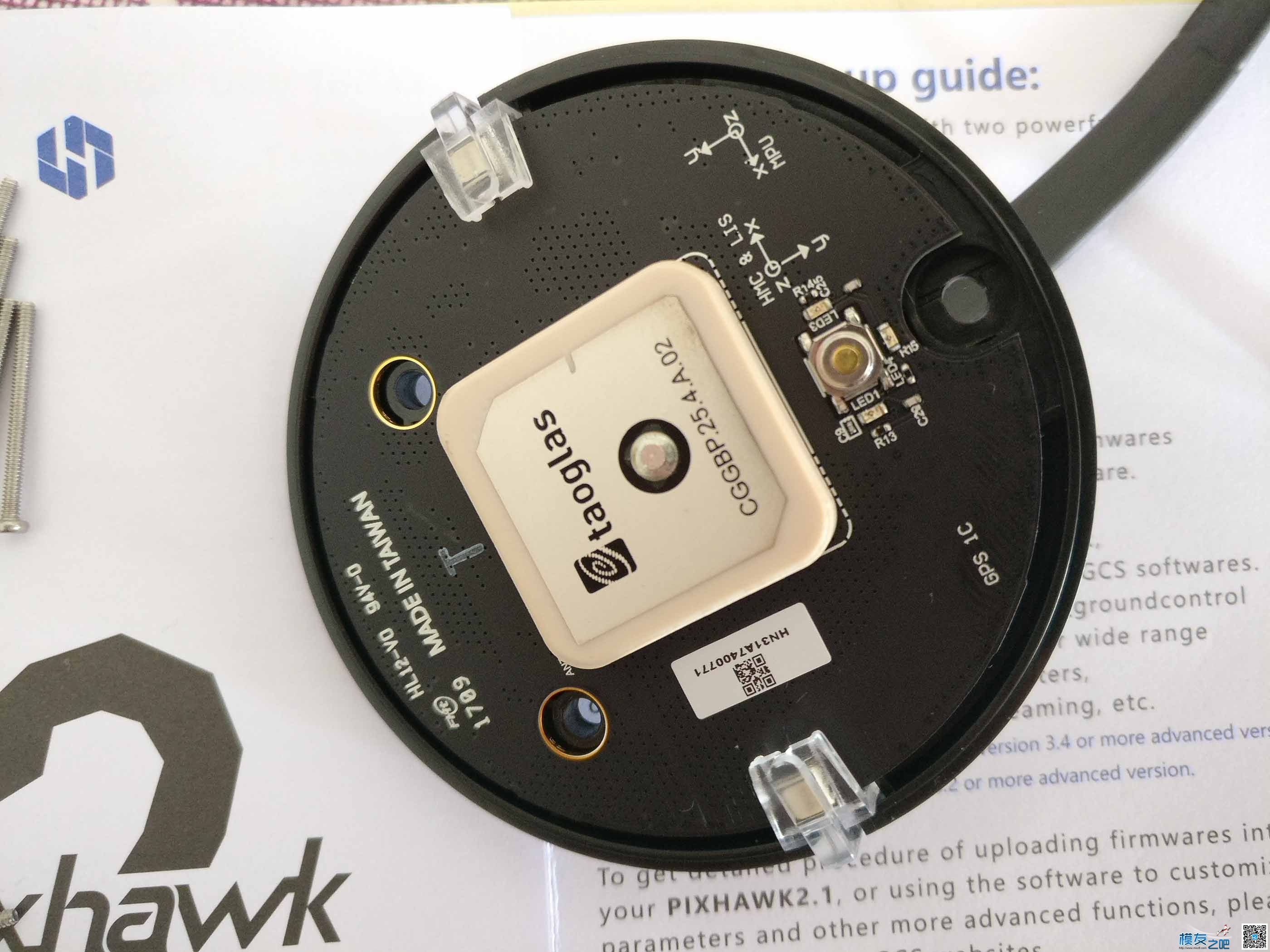

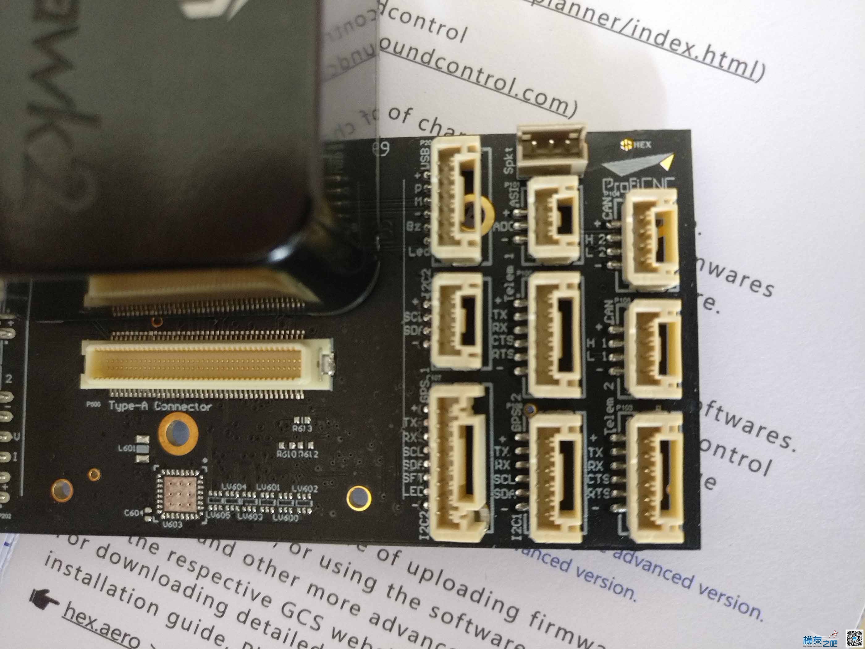

因为是基础版 没有爱迪生接口,这点我可以接受,我估计现在我也用不到这个接口
pixhawk2.1组装八轴-从设计 装机调参到首飞纪实 调试&经验分享 多旋翼,固定翼,直升机,潜水艇,飞控 作者:川师鲤鱼 373

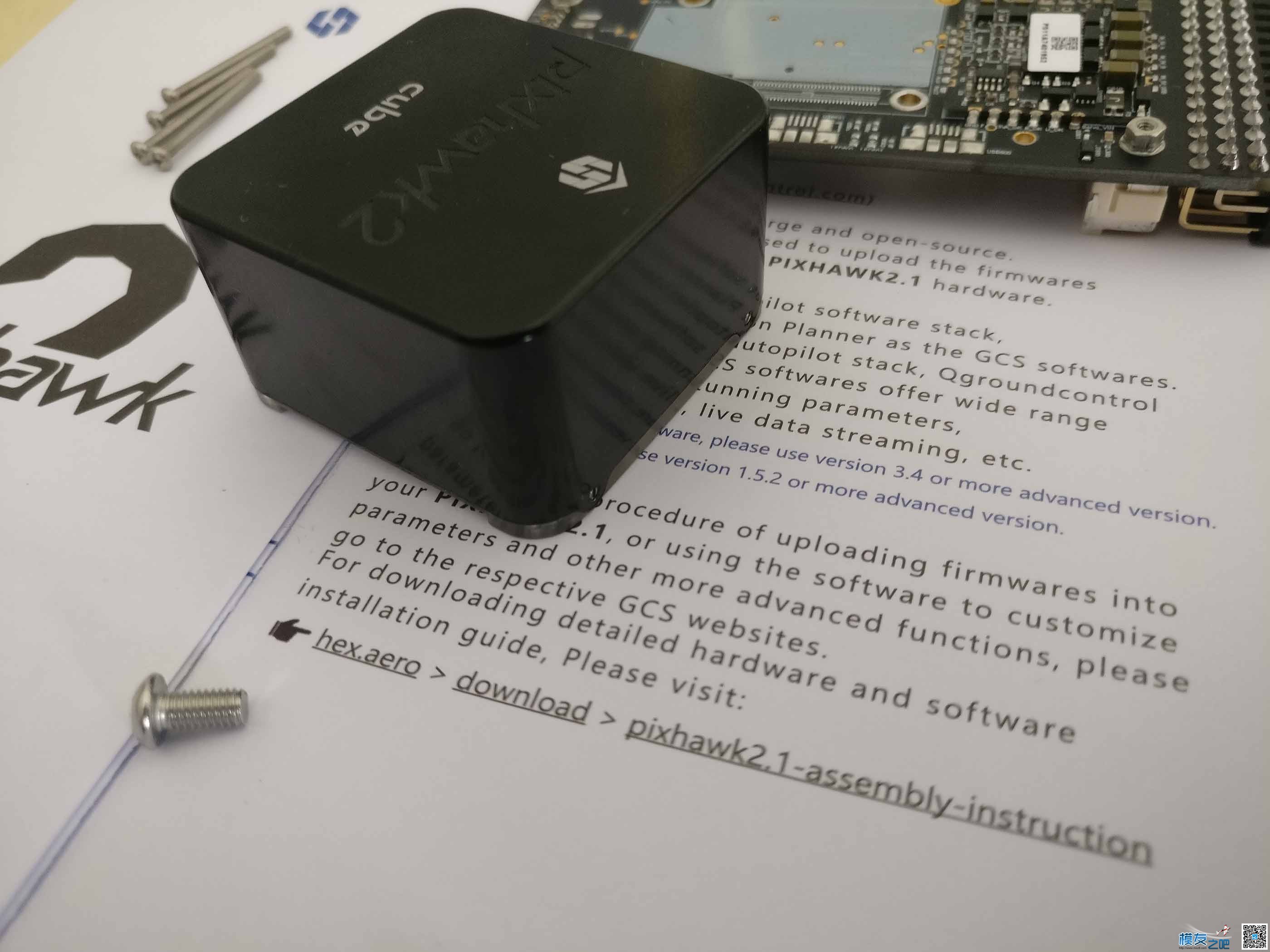

这就是飞控主要核心 cube,也是最贵的地方,最贵的地方用的铝合金外壳,这一点和赞!
pixhawk2.1组装八轴-从设计 装机调参到首飞纪实 调试&经验分享 多旋翼,固定翼,直升机,潜水艇,飞控 作者:川师鲤鱼 3758
pixhawk2.1组装八轴-从设计 装机调参到首飞纪实 调试&经验分享 多旋翼,固定翼,直升机,潜水艇,飞控 作者:川师鲤鱼 4664

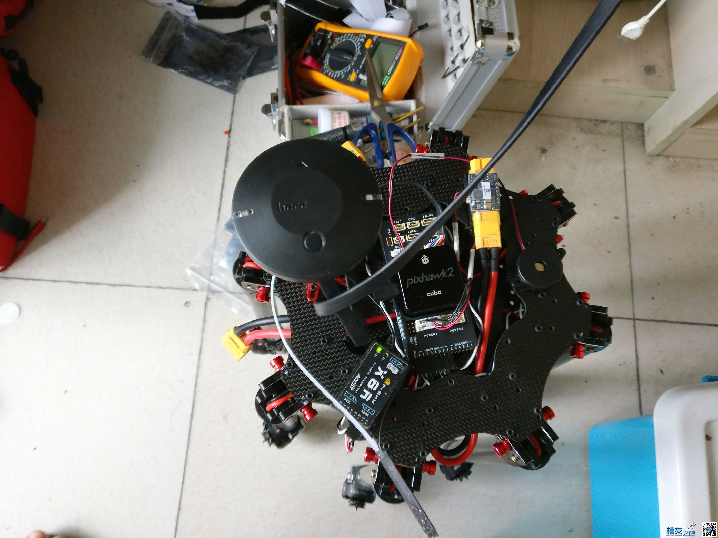

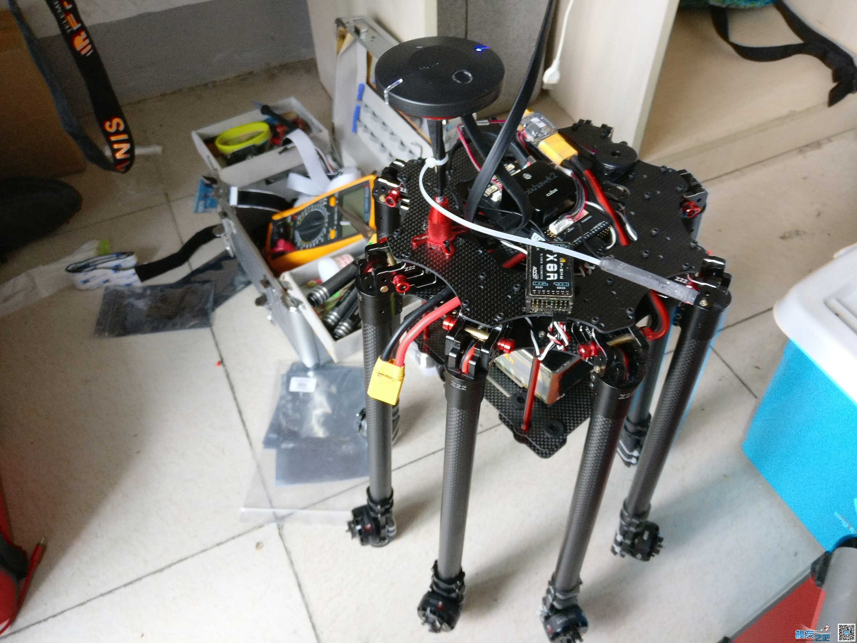

我们接着装机
pixhawk2.1组装八轴-从设计 装机调参到首飞纪实 调试&经验分享 多旋翼,固定翼,直升机,潜水艇,飞控 作者:川师鲤鱼 7951
线序 怎么接呢 ,下面附带一张接线图
pixhawk2.1组装八轴-从设计 装机调参到首飞纪实 调试&经验分享 多旋翼,固定翼,直升机,潜水艇,飞控 作者:川师鲤鱼 9816
就是第二个八轴的样子
pixhawk2.1组装八轴-从设计 装机调参到首飞纪实 调试&经验分享 多旋翼,固定翼,直升机,潜水艇,飞控 作者:川师鲤鱼 6718
pixhawk2.1组装八轴-从设计 装机调参到首飞纪实 调试&经验分享 多旋翼,固定翼,直升机,潜水艇,飞控 作者:川师鲤鱼 2956

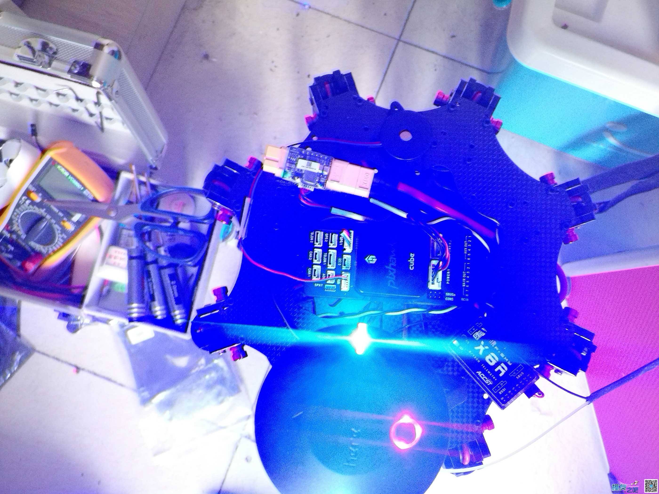

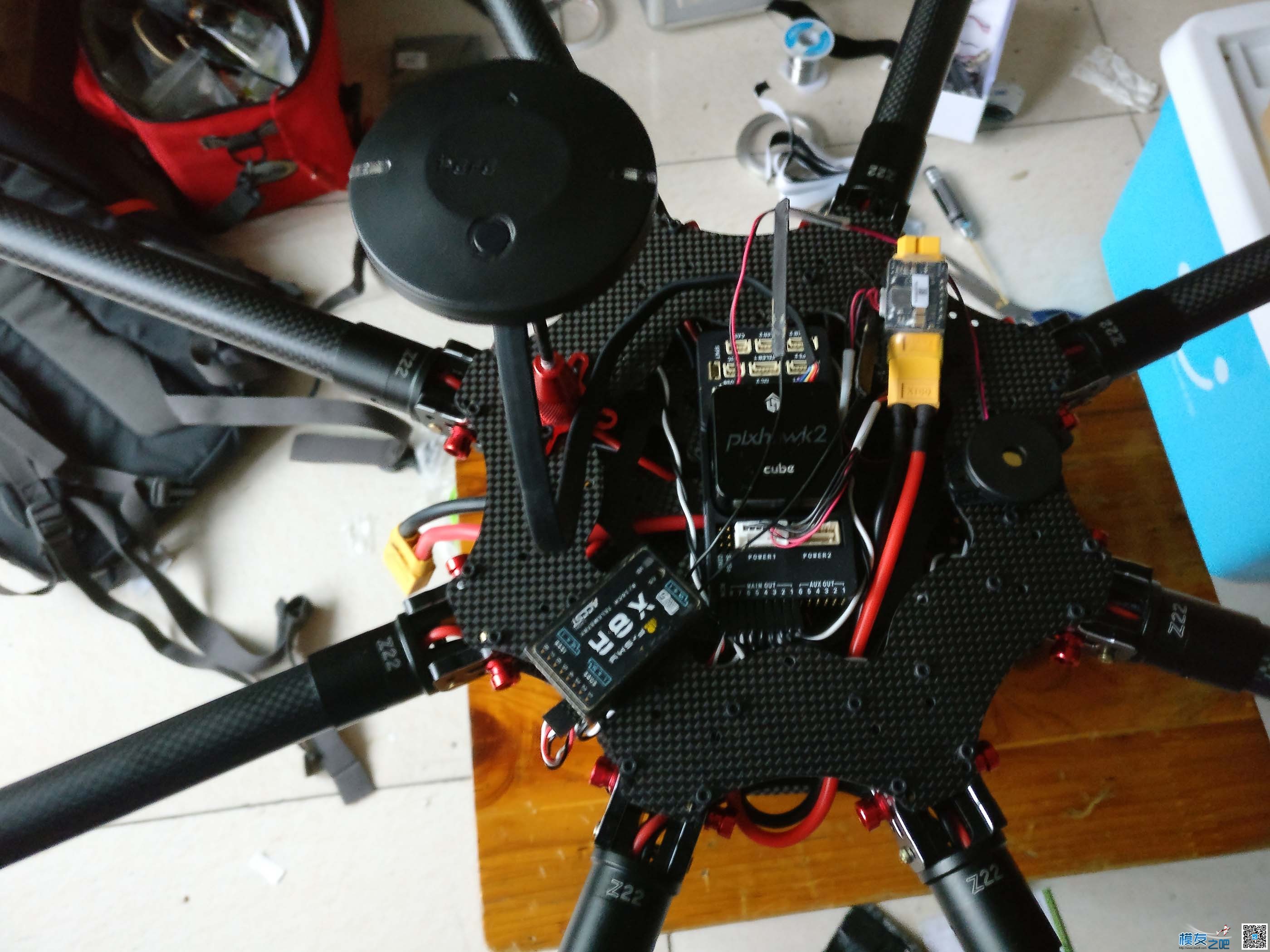

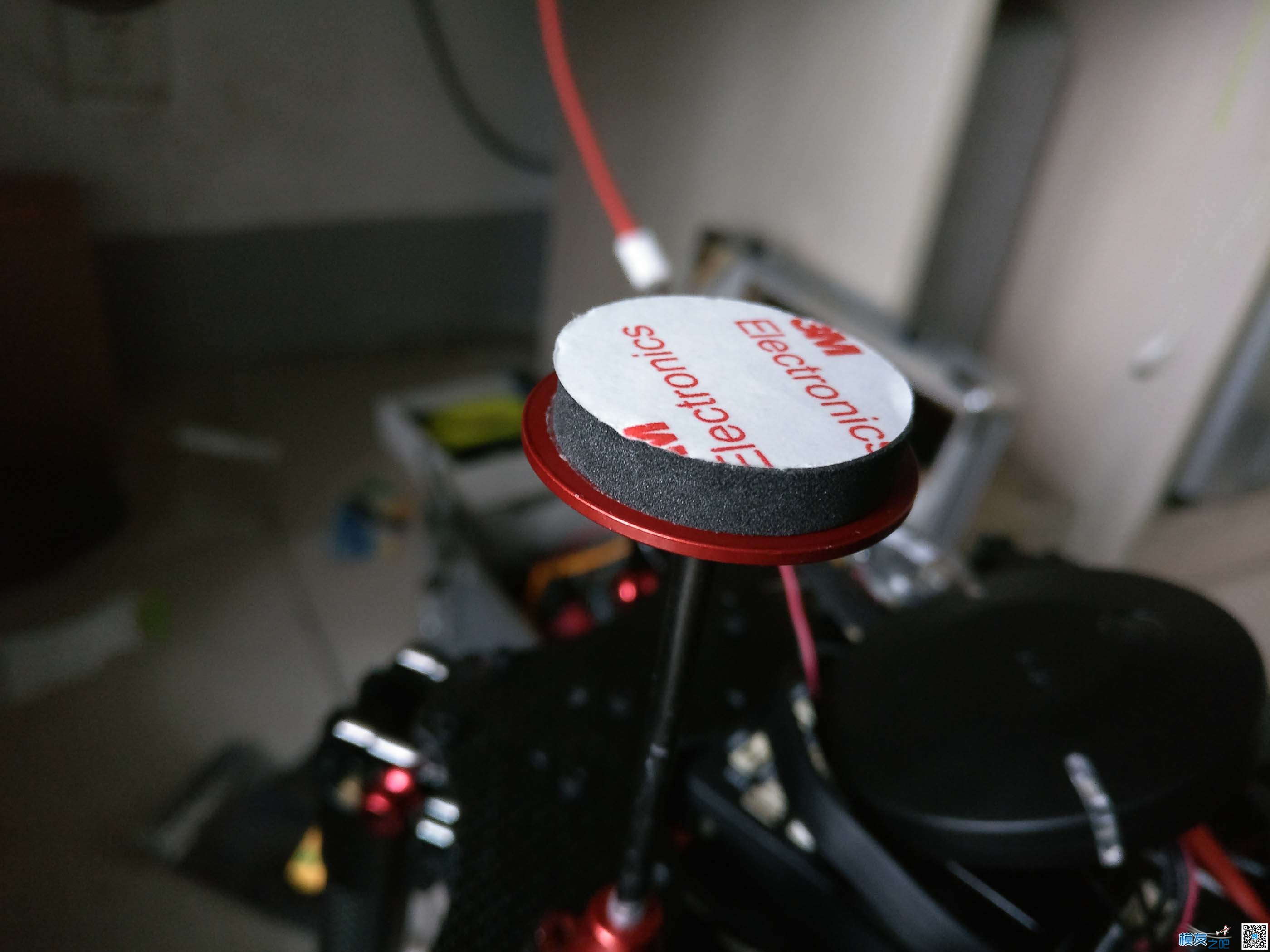

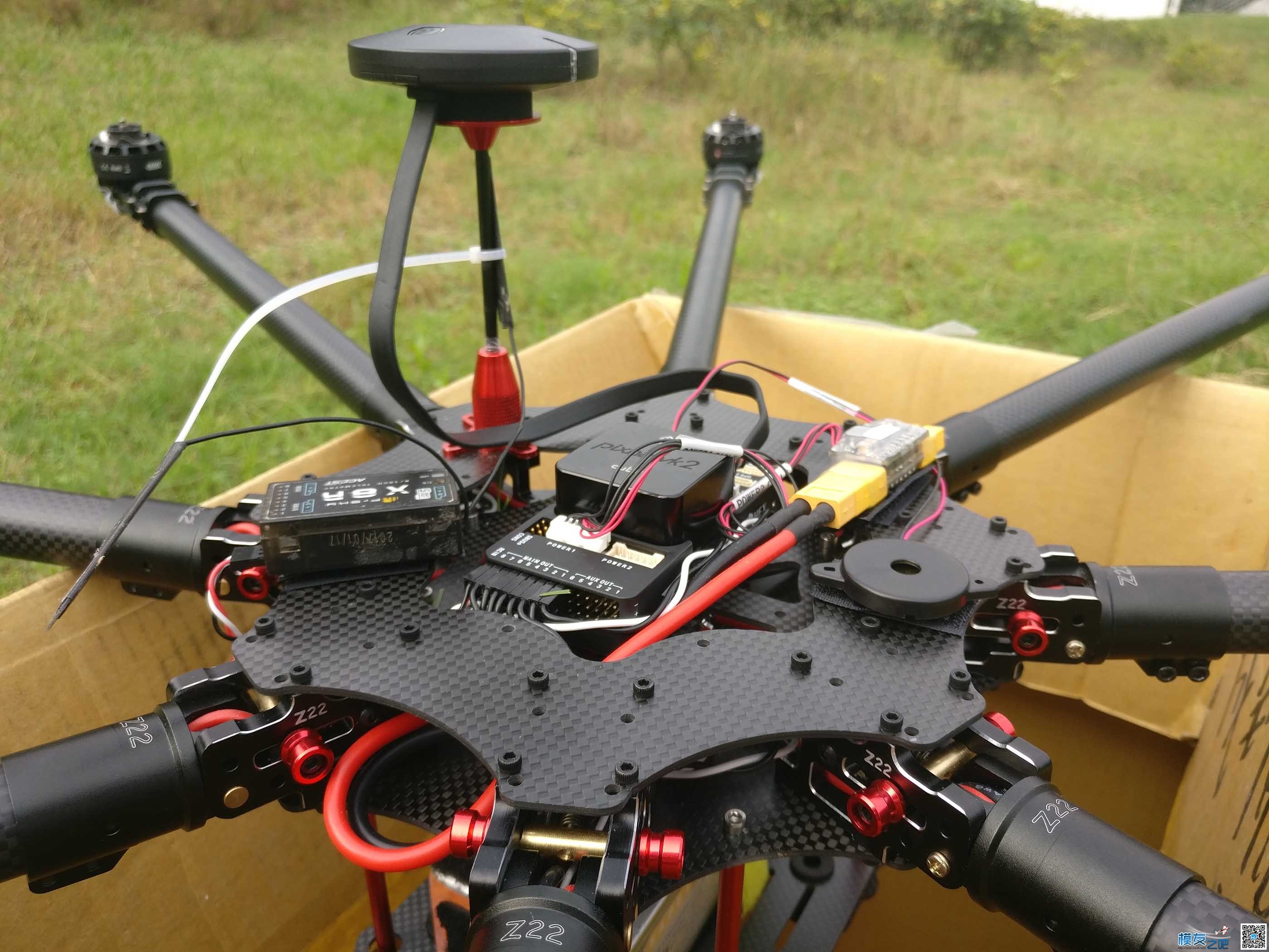

安装GPS
pixhawk2.1组装八轴-从设计 装机调参到首飞纪实 调试&经验分享 多旋翼,固定翼,直升机,潜水艇,飞控 作者:川师鲤鱼 3750
可能模友会好奇我的电流计接法,这里告诉大家,我只是用了电流计给飞控供电,没有用到电流检测功能,所以直接输入端接电源,之后连接飞控
pixhawk2.1组装八轴-从设计 装机调参到首飞纪实 调试&经验分享 多旋翼,固定翼,直升机,潜水艇,飞控 作者:川师鲤鱼 3422

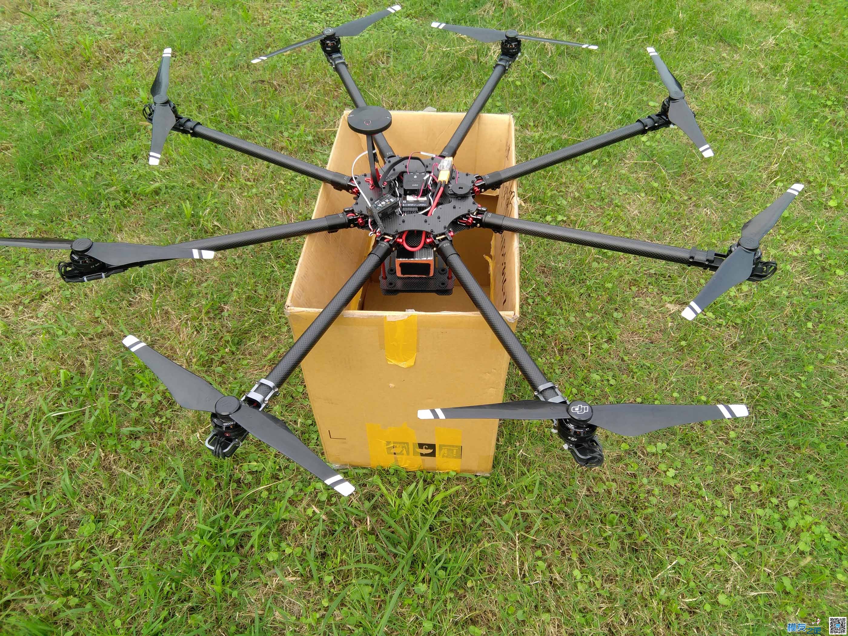

这是折叠起来的样子,因为测试,现在还有安装脚架,以后装个电动脚架玩玩

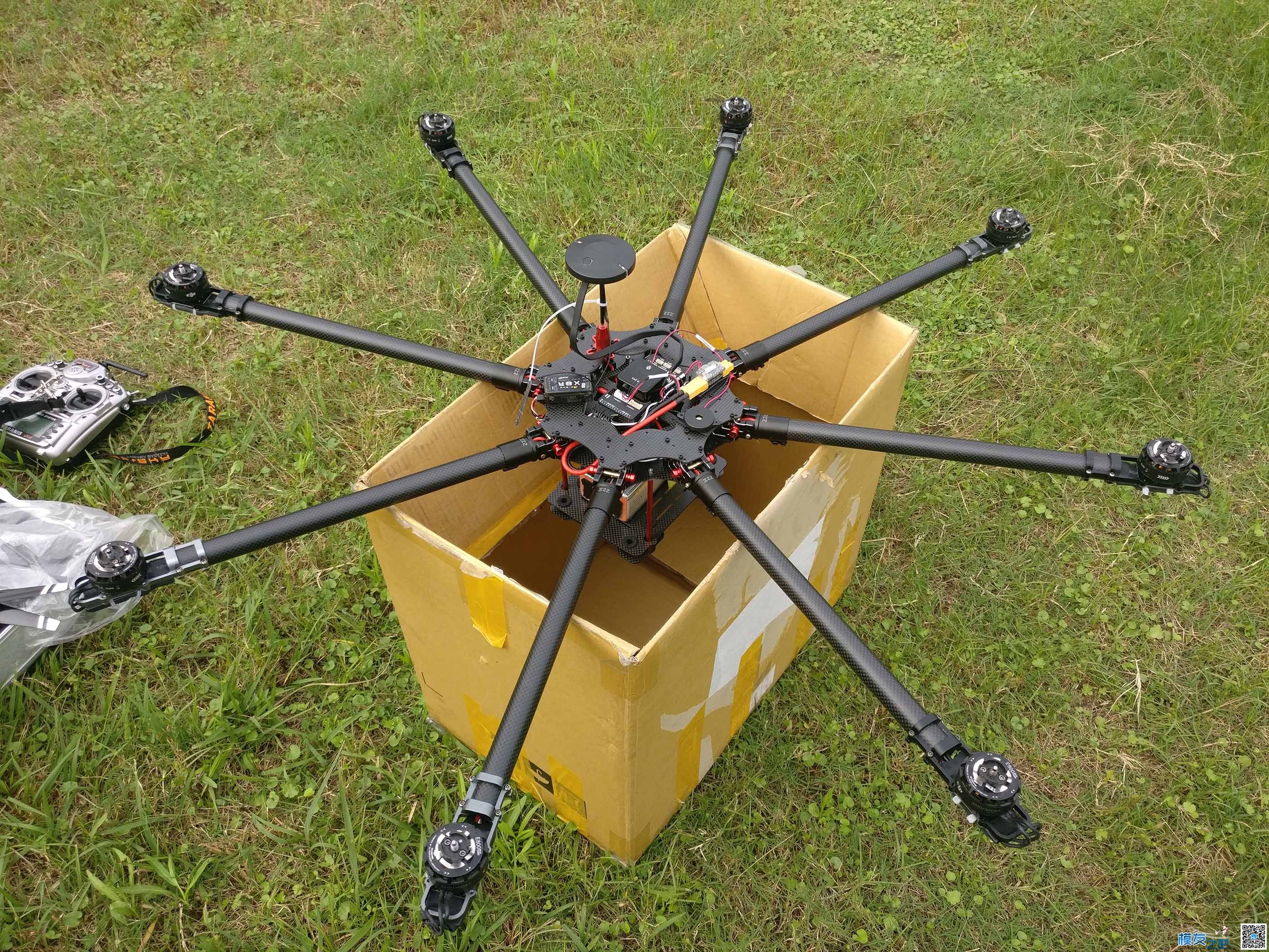

pixhawk2.1组装八轴-从设计 装机调参到首飞纪实 调试&经验分享 多旋翼,固定翼,直升机,潜水艇,飞控 作者:川师鲤鱼 2267

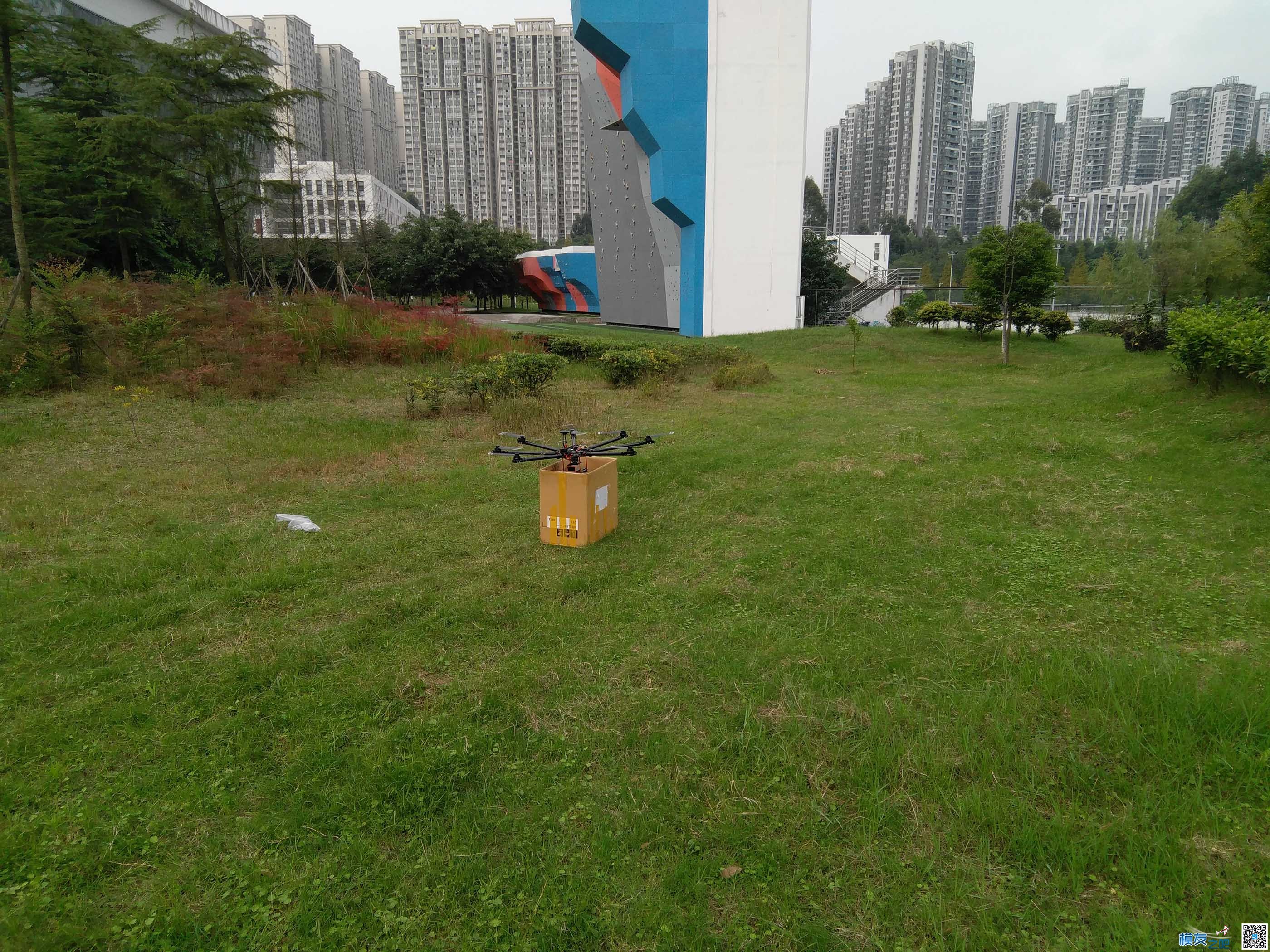

外场的摆拍 啊啊啊
pixhawk2.1组装八轴-从设计 装机调参到首飞纪实 调试&经验分享 多旋翼,固定翼,直升机,潜水艇,飞控 作者:川师鲤鱼 5090
pixhawk2.1组装八轴-从设计 装机调参到首飞纪实 调试&经验分享 多旋翼,固定翼,直升机,潜水艇,飞控 作者:川师鲤鱼 6894
蜂鸣器声音挺大的 切换飞行模式 还有在解锁 上锁的时候会提示
pixhawk2.1组装八轴-从设计 装机调参到首飞纪实 调试&经验分享 多旋翼,固定翼,直升机,潜水艇,飞控 作者:川师鲤鱼 2407
pixhawk2.1组装八轴-从设计 装机调参到首飞纪实 调试&经验分享 多旋翼,固定翼,直升机,潜水艇,飞控 作者:川师鲤鱼 6358
飞行过程照片比较少,视频里面去截图好了
