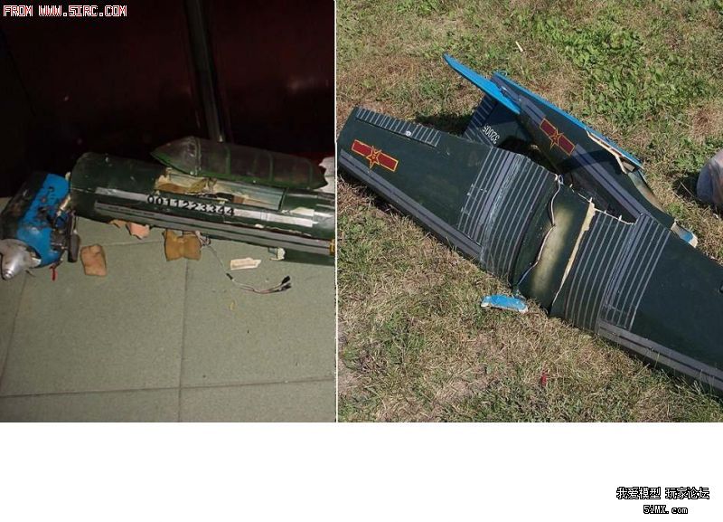

我把我飞航模以来比较严重的炸机历史做了个回顾,总结了一些经验教训。我认为,炸机就像小孩得病,病一次,长大一回。还望各位飞友在分享炸机乐趣的同时,能从之升华些什么。谢谢一起走入我的炸机乐园。

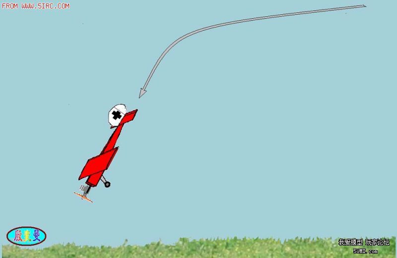

  1。情景回放:2004年7月,“十字军”练习机,40级。本人首飞,教练撒手后,我的两腿直打颤,飞机好不容易歪歪扭扭飞到第二圈,它鬼使神差地冲我而来并向右倾斜,我本能地向左打副翼,结果飞机越打越向右,转着圈直扎向地面。
     经验教训:飞机离你而去时正常打舵,飞机对着你飞时要打反舵。这是初学者的必修课,我打成顺舵了。

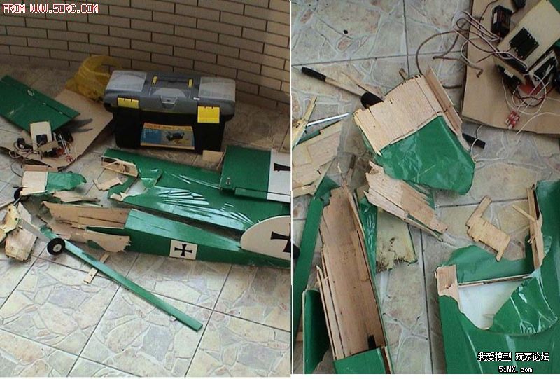

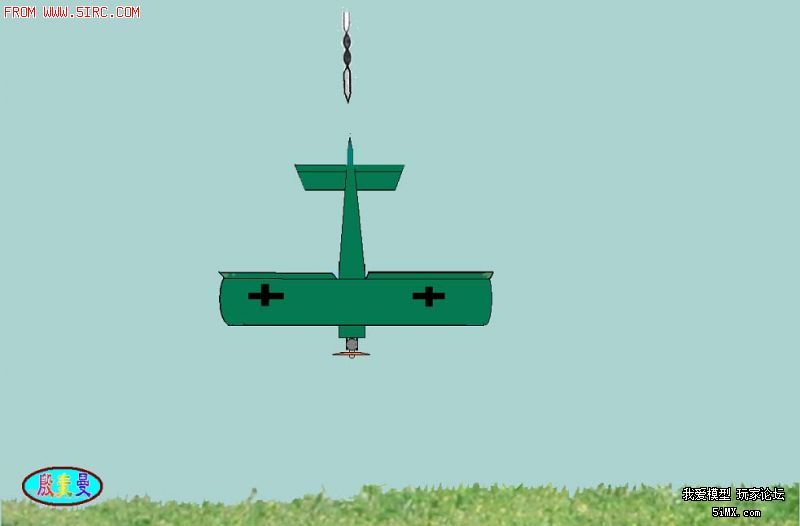

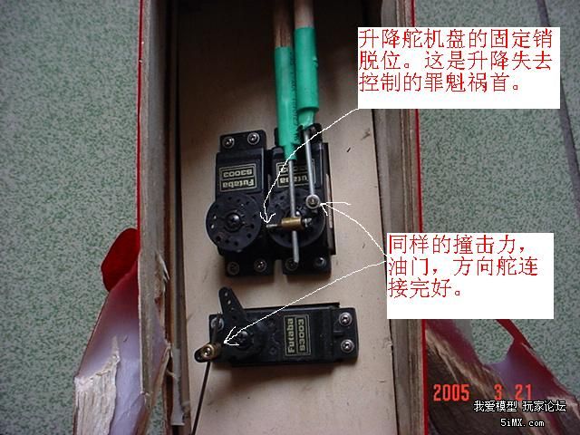

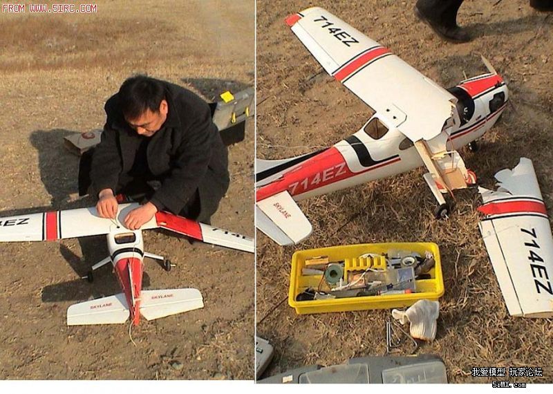

    2。情景回放:2005年3月,“十字军”练习机,40级。飞机飞四边准备降落时,突然没了升降舵,在10米高度垂直俯冲扎地。
       经验教训:舵机和连杆的连接一定要牢固可靠。飞机上天后,1%的故障就是100%的事故。我的升降舵机固定拉杆的螺丝松了,拉杆脱落,导致失控炸机。从此后,我在所有飞机的连接螺丝处都点上502胶,再也没有发生过类似的问题

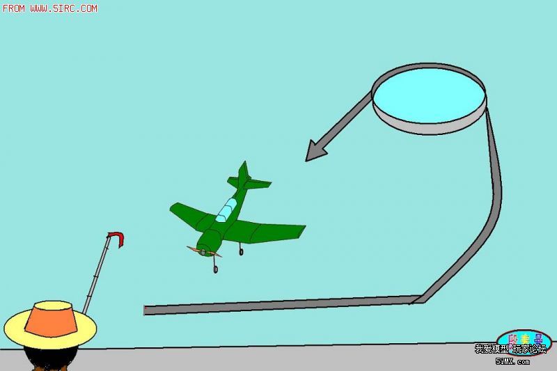

  3。情景回放:2005年1月,塞斯纳,40级。飞机在低空盘旋时,眼看着越飞越低,右机翼拌上障碍物炸机。
     经验教训:飞机转弯时,一定要拉升降舵来补偿飞机因转弯损失的高度。我当时还不会熟练地拉杆补偿。

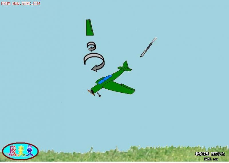

    4。情景回放:2005年6月,初教六,40级。当飞机作快滚时,右机翼突然飞出,飞出的机翼在空中慢慢翻滚下落,很美。机身则像火箭一样斜扎地面。
       经验教训:飞机的粘接一定要结实。该右翼坠机时掉过一次,修复时本应用木梁灌AB胶插接粘合,而我嫌剔除已断的的木梁麻烦,就用一根铁丝插接,再用AB胶粘接。高速横滚时强度不够,飞掉右机翼炸机。有意思的是,当时有一位年轻的母亲带着她4岁的宝宝参观表演,她面对这么一个活教材,不失时机教育孩子:“做事一定不要马虎、凑合,你看那个叔叔的后果”。我羞得差点往地下钻。

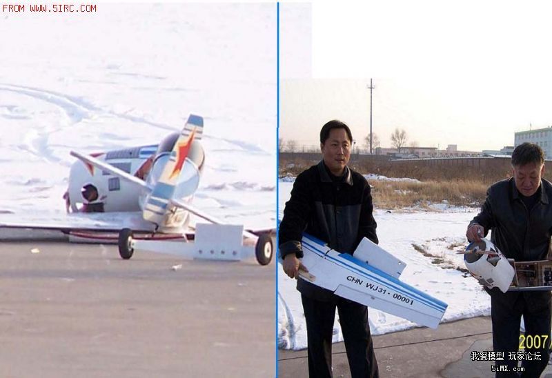

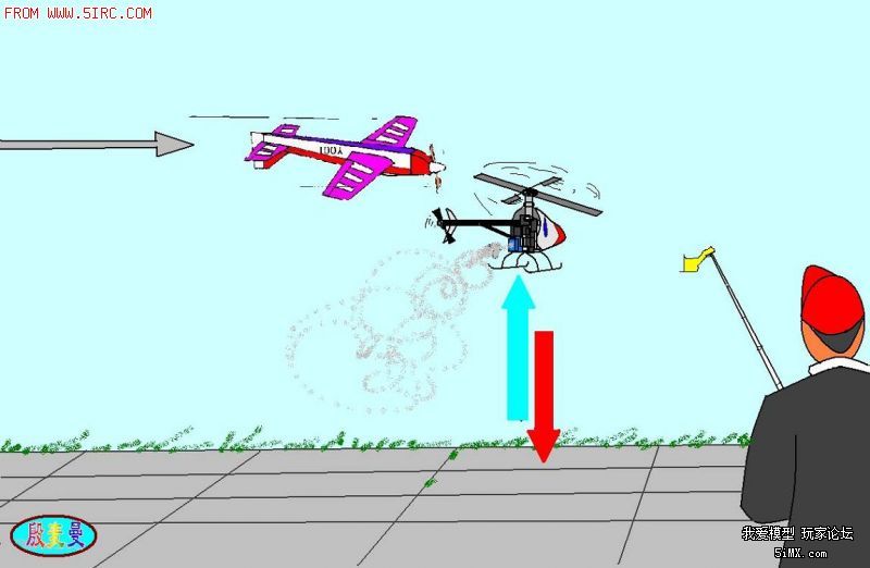

     5。情景回放:2005年8月,YOGI,F3A,40 级。飞机从左侧倒飞低空通场,当飞到跑道右侧时,忽然发现一位老兄正在练习直升机悬停,艰难地操纵着直升机忽上忽下。来不及了,眼看着两机相撞,纷纷落下。
        经验教训:大家在一起飞时,应互相照顾,要有大局意思,不能只图自己爽。

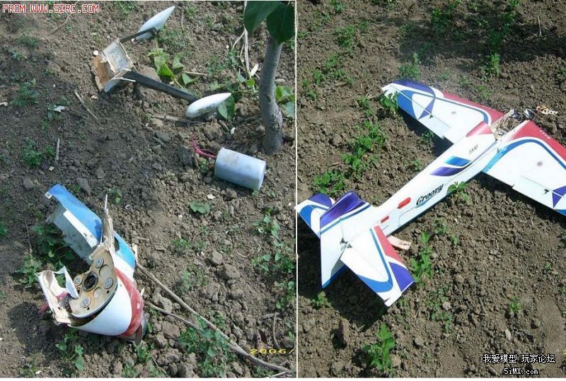

    8。情景回放:2006年6月,高飞F3A,90级。飞机启动后,副翼乱颤,拆开飞机动动线路后又正常了,因急于飞没有彻底检查。飞到空中,大油门时,飞机就左右摇摆。马上降落,最终还是摔到跑道前端。
        经验教训:捡回检查,是副翼Y字线有虚位。小油门时飞机振动小,还能飞行。大油门时,飞机震动大,副翼自然不听话了。所以,线路一定要彻底检查,不能心急。

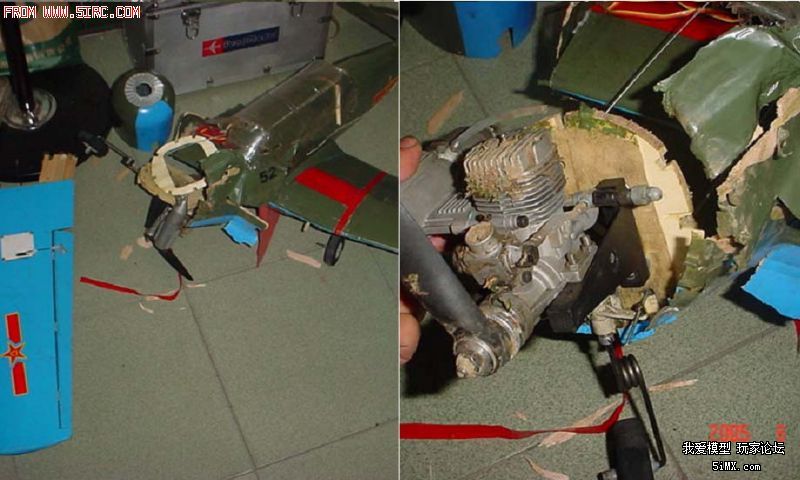

  9。情景回放:2007年初,雅克-26,50级。在空中试试慢飞性能,在10米高空越飞越慢,忽然飞机左右摇晃一下,右螺旋栽到地面。
        经验教训:测试飞机的慢速性能和失速性能一定要在高空试飞。在一旦失速进入螺旋,因为有高度,可以让飞机***俯冲,有了一定速度后,再拉起平飞。

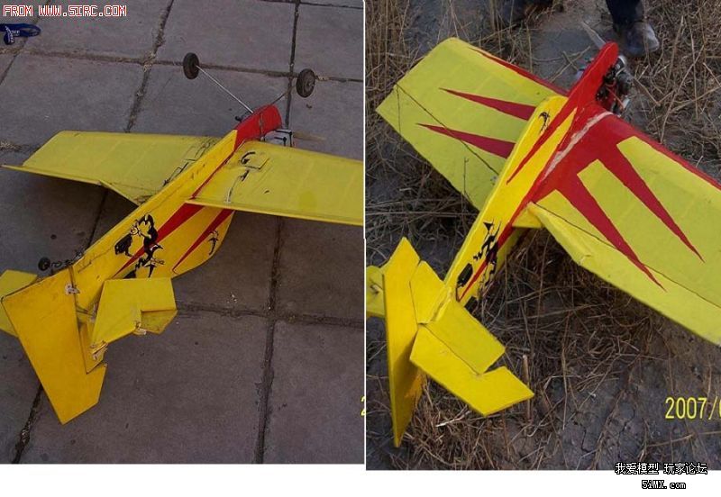

10。情景回放:2007年一天,蓝羽3D板机,40级。我正在上下翻飞,忽然飞机不听话了,像喝醉了酒,晃晃悠悠。你打各个舵面半天才有反应,最终摔在跑道上。
       经验教训:我回头一看,哥几个正在忙着调着一架直升机。这位第一次来飞,我想肯定是同频了。我一问,乖乖,频率完全一样。所以,我们后到的飞友飞行时,一定记着我们的铁律:扯着嗓子大喊:我的频率是。。。。,有一样的吗?
