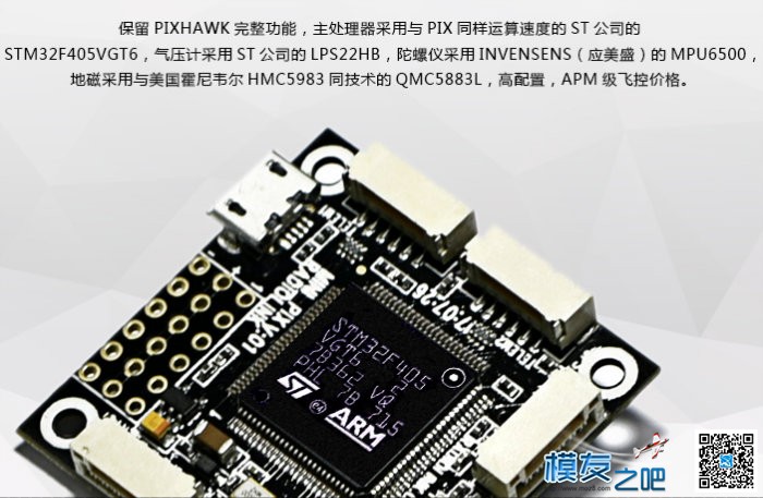

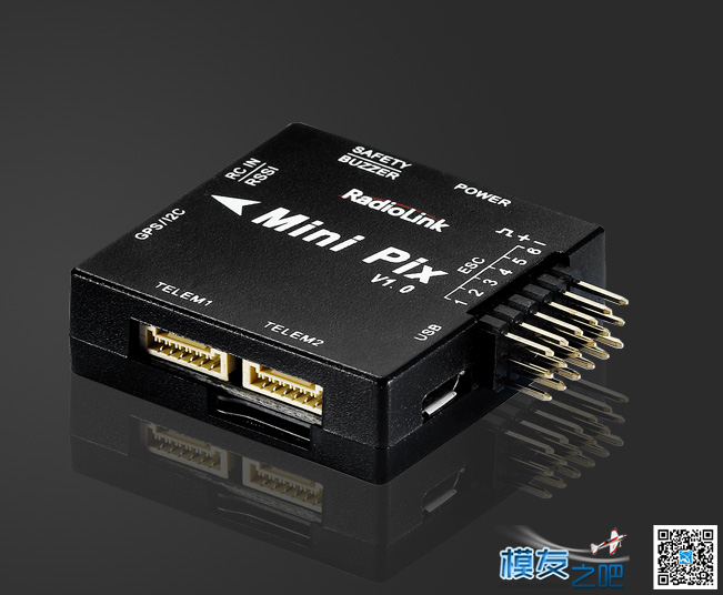

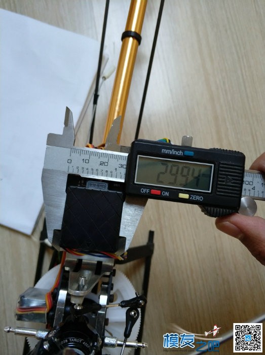

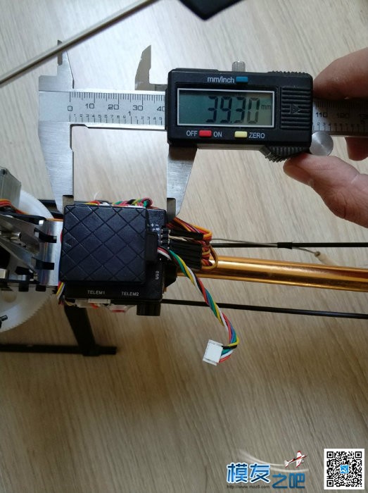

此款Minipix 名副其实的Mini   体积与F4飞控一样
与原版Pix hawk对比,大大减少了安装空间的要求。
将成为穿越机入门新手的福音,改写了穿越机的入门玩法。
改写穿越机入门方式!乐迪10月新品巨献丶Mini Pix !! 穿越机,飞控,电调,乐迪,接收机 作者:嘢狼丶 8705 改写穿越机入门方式!乐迪10月新品巨献丶Mini Pix !! 穿越机,飞控,电调,乐迪,接收机 作者:嘢狼丶 4864

在原版HAWK减少了顶面上不常用的  3.3V、6.6V、DSM、TTL4/5、CAN总线、SPI总线、这6个接口。
保留了原版HAWK的 蜂鸣器,安全开关,电流计,SBUS接收机,外置罗盘,I2C数据,USB和两个数传接口。2.54杜邦插方面 去掉了AUX1-6输入接口,电调输出接口减少2个(最大支持6轴)。
改写穿越机入门方式!乐迪10月新品巨献丶Mini Pix !! 穿越机,飞控,电调,乐迪,接收机 作者:嘢狼丶 1901 改写穿越机入门方式!乐迪10月新品巨献丶Mini Pix !! 穿越机,飞控,电调,乐迪,接收机 作者:嘢狼丶 9865
插头方面 使用了带卡扣的JST GH1.25接插件,更安全可靠,大大降低震动造成接头松脱导致的炸机率。
