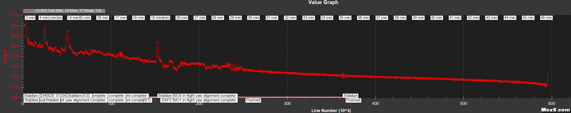

我用的是s500四轴机架,好盈天行者40安电调,3s5200电池,2216电机apm2.8飞控,大概可以飞行多久?哪位大神给看看
发表于 2018-4-4 13:07:14 | 显示全部楼层
13-15分钟 不带云台 不带相机 不带图传
发表于 2018-4-4 13:09:06 | 显示全部楼层
十几分钟
发表于 2018-4-4 15:46:44 | 显示全部楼层
最佳状态下预计17分钟

那如果我要加上图传云台。需要做哪些改变。或者,我不加云台图传,想飞的久一些要做哪些改变??
发表于 2018-4-4 17:26:05 | 显示全部楼层
用680以上尺寸的机架 用13寸以上螺旋桨 4S以上供电 700-800KV 4S  300-400KV 6S
每一g都要省 不用香蕉头 直接焊线  接口连接线能短就短

电调用20A
电池1W mAh以上 4S 别用18650
马达700KV+ 13寸桨
机架自己画
减重从每一个螺丝开始 有的地方用钛合金的螺丝
包括云台 运动相机 2套遥控433+2.4G 5.8G图传 915数传 3.2KG左右 能飞40多分钟 暴力(一直0-80KM这样随便加速)30分钟
