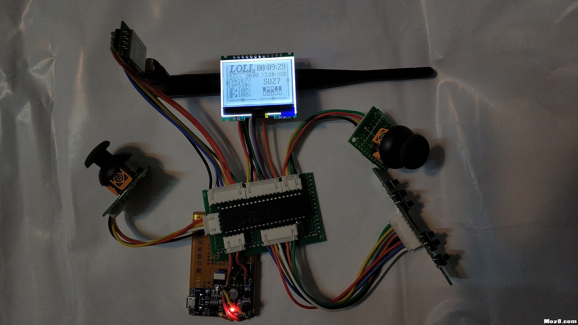

卸开遥控器外壳,看到里面密密麻麻的电路和元器件,你是否感到它很神奇、很复杂?其实它并没有你想象的那么高深莫测。本贴将带你真正低成本制作一套实用的2.4G 遥控器接收机。

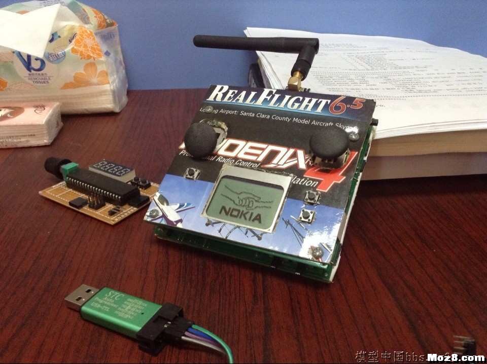

恭喜多位网友已经制作成功
我的萝莉2代已经完工.地面测试距离1000米信号稳定.今天去试飞330效果很好.

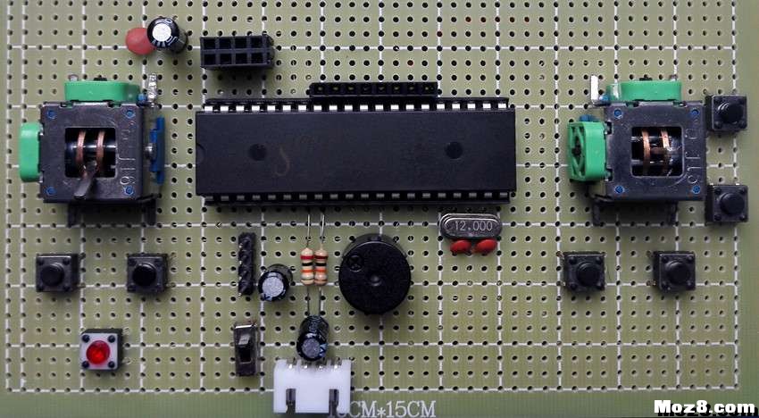

3,显示屏能显示,DIY已经成功一半,接下来按楼下的电路图逐个焊上摇杆、按键,无线模块,一个最少原件能够工作的四通道遥控器已经完成。
对于一般的模型控制,4通道已经够了,其他旋钮开关之类的不用焊。

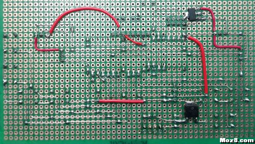

4,如果需要控制额外的设备和功能(如起落架、航灯、云台等),添加旋钮通道,开关通道等,构成多通道功能完全版。
背面焊接图: 转【我爱萝丽爱萝丽】震撼发布!第三代航模遥控器 DIY教程 航模,模型,电池,天线,云台 作者:In_pal 1427

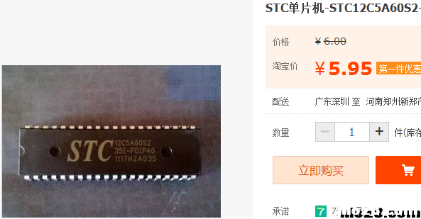

1、STC12C5A60S2 DIP-40单片机一个,12M晶振及30P瓷片电容两个。USB转串口下载器一个。

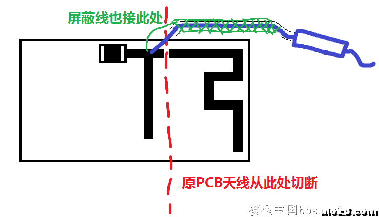

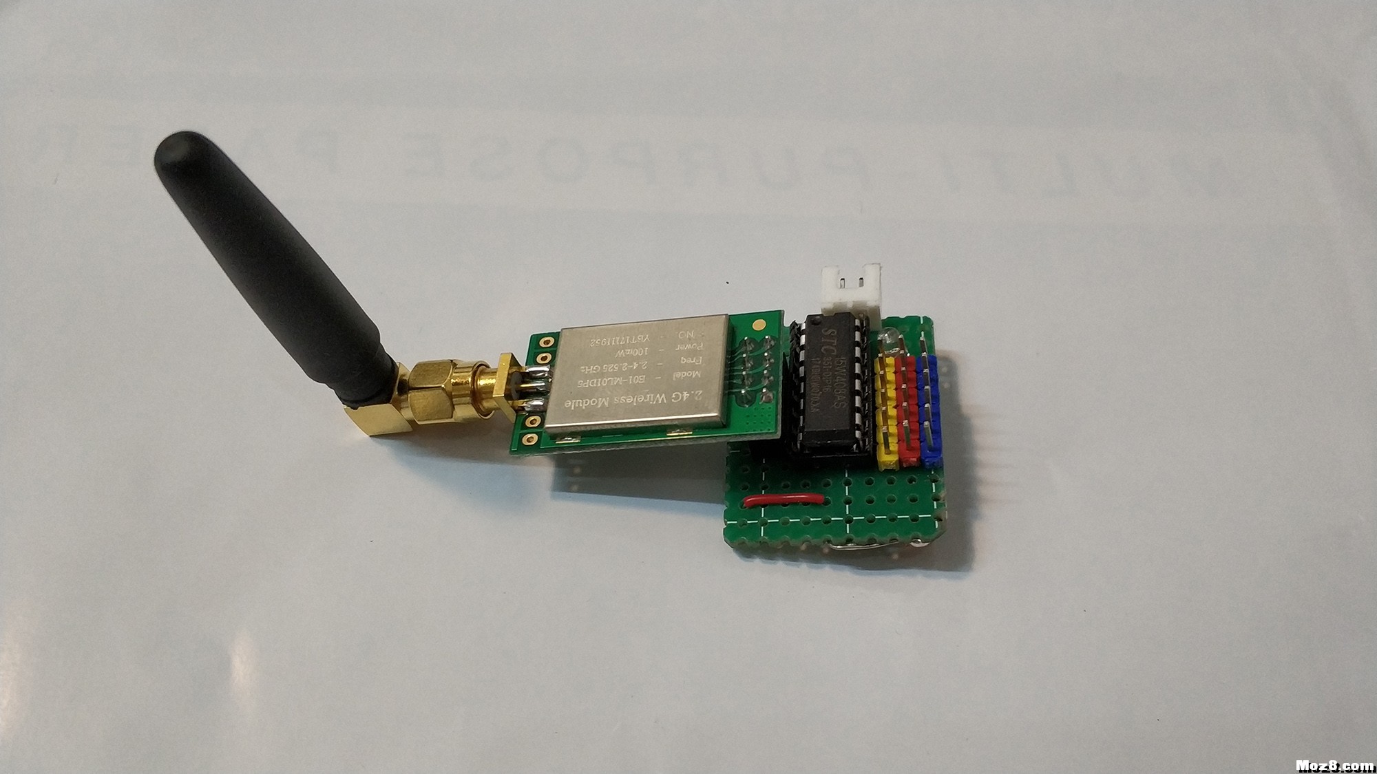

9、最后要说的是无线模块的选取。市面上各种模块质量参差不齐,如果你想获得更远的距离,那一定要买好的模块。
    低配版:4.5元模块做发射,4.5元做接收,地面距离100米;
    中配版:35元模块做发射,4.5元做接收,地面距离200米到400米间;
    高配版:35元模块做发射,35元作接收。地面距离》1000米;
    PCB天线更换为外置天线后效果可再增加30%。

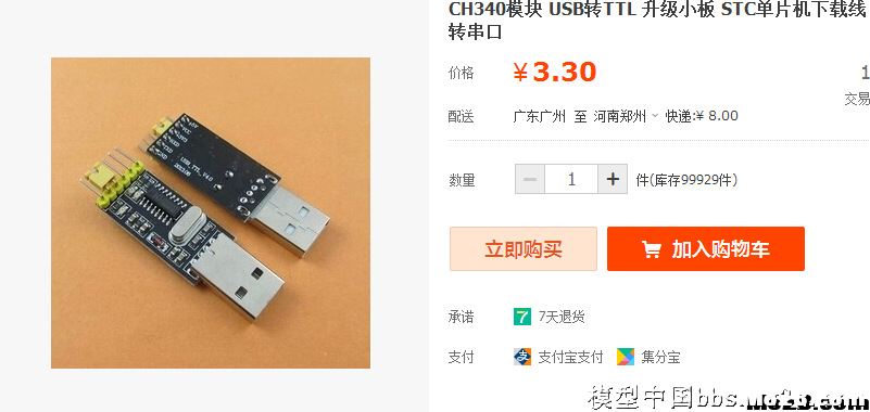

1、前提条件:买下载器、安装驱动、制作下载线
!注意:如果你买的是带短路帽的CH340G模块,模块上VCC要和5V短路。否则极易下载失败
转【我爱萝丽爱萝丽】震撼发布!第三代航模遥控器 DIY教程 航模,模型,电池,天线,云台 作者:In_pal 383
在电脑上安装下载器的驱动
转【我爱萝丽爱萝丽】震撼发布!第三代航模遥控器 DIY教程 航模,模型,电池,天线,云台 作者:In_pal 223 CH341SER.rar (175.26 KB, 下载次数: 155) 楼主win7/win10 64位电脑 所用的驱动
下载线的制作非常简单,在GND或5V上接一个开关就行,TXD与RXD分别接电路图中标注的引脚。

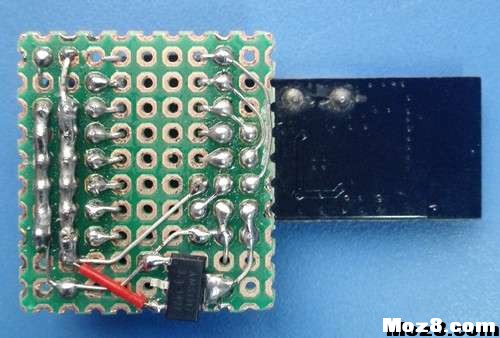

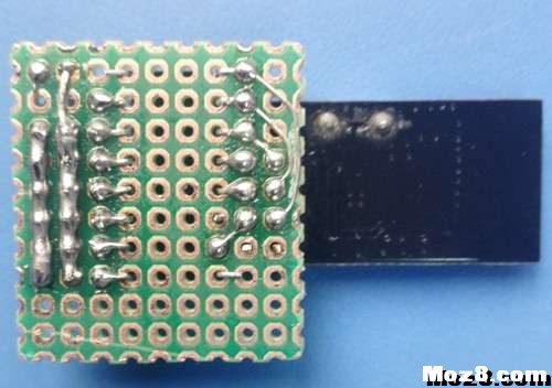

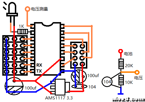

焊接(基础版):
功能这么吊电路依然十分简单:
转【我爱萝丽爱萝丽】震撼发布!第三代航模遥控器 DIY教程 航模,模型,电池,天线,云台 作者:In_pal 1615
只焊接了单片机时就可以下载程序了
转【我爱萝丽爱萝丽】震撼发布!第三代航模遥控器 DIY教程 航模,模型,电池,天线,云台 作者:In_pal 1088
转【我爱萝丽爱萝丽】震撼发布!第三代航模遥控器 DIY教程 航模,模型,电池,天线,云台 作者:In_pal 2311
转【我爱萝丽爱萝丽】震撼发布!第三代航模遥控器 DIY教程 航模,模型,电池,天线,云台 作者:In_pal 4130
转【我爱萝丽爱萝丽】震撼发布!第三代航模遥控器 DIY教程 航模,模型,电池,天线,云台 作者:In_pal 3352
背面焊接参考电路:
转【我爱萝丽爱萝丽】震撼发布!第三代航模遥控器 DIY教程 航模,模型,电池,天线,云台 作者:In_pal 6666
原理图:
转【我爱萝丽爱萝丽】震撼发布!第三代航模遥控器 DIY教程 航模,模型,电池,天线,云台 作者:In_pal 7458

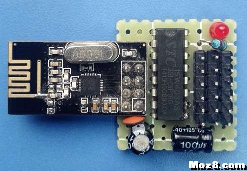

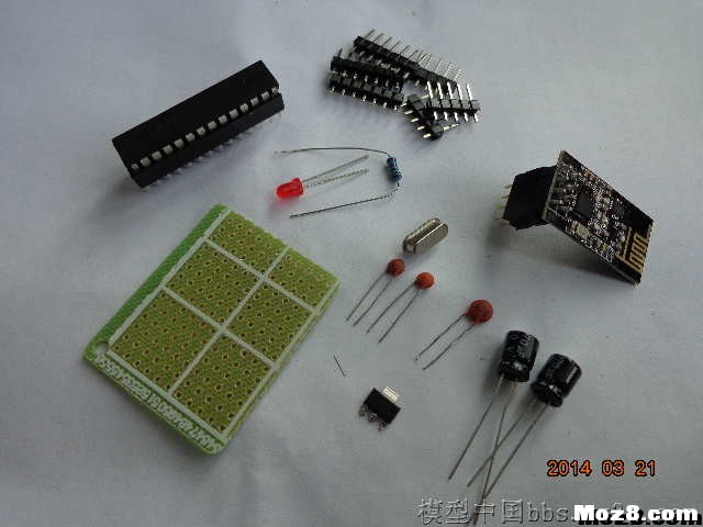

材料清单:

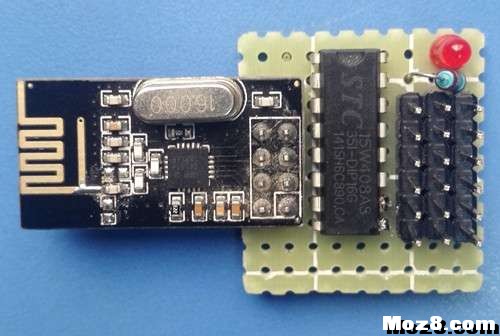

1、STC15W408AS DIP-16单片机。
2、红色发光二极管、1K电阻。
3、100uf 16V电容两个,104瓷片电容1个。

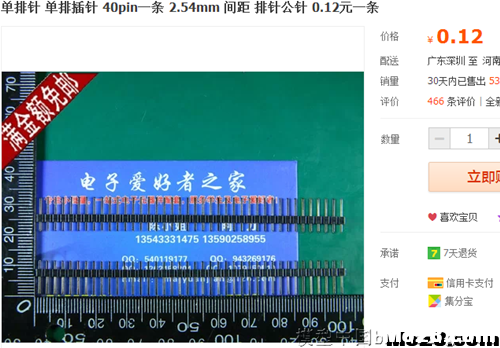

4、2.54间距排针,AMS1117 3.3一个。

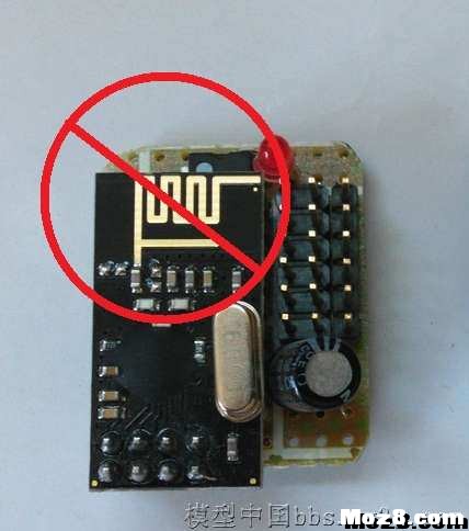

5、NRF24L01无线模块一个。

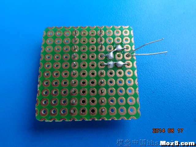

旧版6通道接收机
!注意电阻位置前后有变动,以电路图为准。
!在第一次下载程序成功之前,发光二极管不能接,否则无法下载。正确下载以后,发光二极管不再影响第二次下载
!再次强调,下载程序一定要按图设置,否则将导致各种不正常
材料清单:
10孔*10孔洞洞板;
STC11F04E—DIP20 单片机;
12M晶振,30P电容;
电源电容470uf,无线模块电容大于等于47uf,104电容;
发光二极管,1K欧电阻;
NRF24L01模块;
3.3V稳压芯片;
重量只有7g

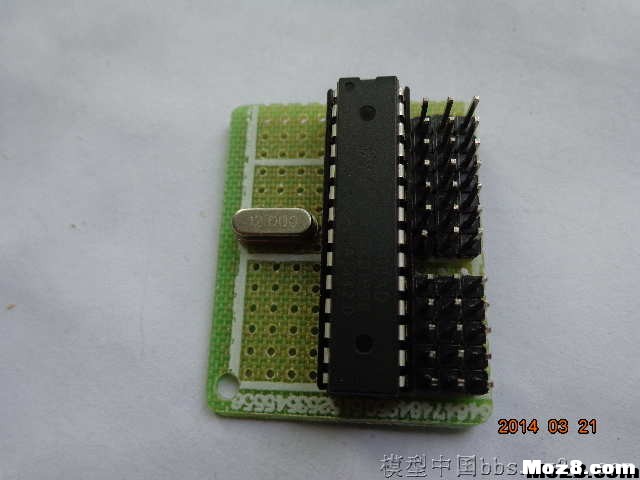

12通道接收机教程
芯片:STC12C5608AD   制作方法及材料与六通道基本相同。注意晶振位置前后有变动。

本12通接收机前7通道为模拟通道,后5通道为开关通道,对应于遥控器CHA、CHB、CHC、CHD、CHE。
4通道PCB轻型接收机教程
手工版接收机过于笨重,针对这种情况,楼主新出4通道的轻型PCB接收机。支持5V到3V的宽电压,可用于1S的小车或小飞机。
没有几个元件,应该很好焊接吧!注意LED底部的横线的位置是靠近102的。兼容直插无线模块和微型无线模块,使用微型时重量只有2g级别。
单片机下面的两个焊盘既可下载程序,也可短接后上电重新对码。

如果使用接收机玩飞机模型,遥控器天线需折弯,天线侧面信号最好,切不可将天线指向模型。
推荐接收使用外置天线,不要使用PCB天线。小天线淘宝可以买到,比PCB天线距离能提高30%。

最后说一下模友们在DIY中常犯的错误:
1,布局不合理,信号会被自身电路挡住。如果一定要这样布局,那必须焊接外置天线

感谢萝丽的无私奉献
晒下我做的萝丽系列
全家福
转【我爱萝丽爱萝丽】震撼发布!第三代航模遥控器 DIY教程 航模,模型,电池,天线,云台 作者:In_pal 7262
萝丽2代
转【我爱萝丽爱萝丽】震撼发布!第三代航模遥控器 DIY教程 航模,模型,电池,天线,云台 作者:In_pal 2170
萝丽3代
转【我爱萝丽爱萝丽】震撼发布!第三代航模遥控器 DIY教程 航模,模型,电池,天线,云台 作者:In_pal 494
八爪鱼3代
转【我爱萝丽爱萝丽】震撼发布!第三代航模遥控器 DIY教程 航模,模型,电池,天线,云台 作者:In_pal 5416
八爪鱼装盒子里的3代
转【我爱萝丽爱萝丽】震撼发布!第三代航模遥控器 DIY教程 航模,模型,电池,天线,云台 作者:In_pal 4579
3代6通接收
转【我爱萝丽爱萝丽】震撼发布!第三代航模遥控器 DIY教程 航模,模型,电池,天线,云台 作者:In_pal 9071
PN有刷双向电调
转【我爱萝丽爱萝丽】震撼发布!第三代航模遥控器 DIY教程 航模,模型,电池,天线,云台 作者:In_pal 6518
全N有刷双向电调
转【我爱萝丽爱萝丽】震撼发布!第三代航模遥控器 DIY教程 航模,模型,电池,天线,云台 作者:In_pal 2608
简易版有刷双向电调和接收
转【我爱萝丽爱萝丽】震撼发布!第三代航模遥控器 DIY教程 航模,模型,电池,天线,云台 作者:In_pal 1031
