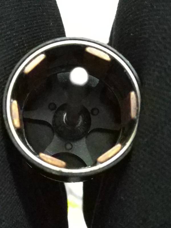

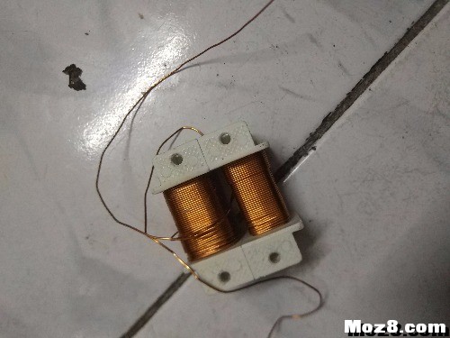

如图9N6P高速电机。原来拆的时候没注意数据,现在按三图用0.5mm线单线绕了九圈,九圈是随意的,也不会算需要多少。试了一下感觉转速很高,请问我这样绕线大概是多少kv?
变压器拆的线

我只能回答你,增加圈数降低KV。。。KV高了是圈数少了。。。至于你现在需要增加多少。。。我无法回答。定子高度,磁铁数量等等都影响转速和绕线。。你原始的没有了。不好参考。。增加到11圈再试试

增加圈数降低kv,扭力增加,这样理解对吗?

我修复12槽10极的2216,2450kv,是用0.41的线2股并绕6圈。

是的,增加圈数降低kv,扭力增加

其实我用的线不知道多大的,没有卡尺,电机不知道参数,至于圈数我感觉绕满了,再多的话进不去,第一次折腾绕电机,有时间试试百分五十油门一分钟热不热

换细点的线比如 0.38 绕十圈以上试试

坏了的电机我都是自己绕,我用的是0.2的线,4根12圈是1400kv,我绕完用电机测速仪测一下。
