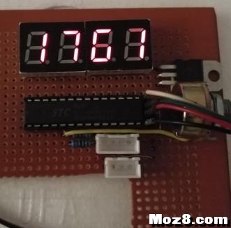

学习萝莉大神的帖子,准备做舵机测试仪,数码管用拆机的,用了两个2位的拼成4位的,显示时出现了奇怪的问题,4个8能正确显示,同时显示同一数字也可以,但是扫描显示时出现了问题,如图
数码管显示的奇怪问题 舵机 作者:运单 7210 数码管显示的奇怪问题 舵机 作者:运单 1462 数码管显示的奇怪问题 舵机 作者:运单 5653
显示1288是正确的:
数码管显示的奇怪问题 舵机 作者:运单 7419
显示6767后两位不对:
数码管显示的奇怪问题 舵机 作者:运单 5666
显示1767后两位不对:
数码管显示的奇怪问题 舵机 作者:运单 6748
显示1267最后一位不对:
数码管显示的奇怪问题 舵机 作者:运单 957
好像是前两位显示正常,后两位有的数字正常显示,有的不行
程序,我只改了单片机的引脚定义

 楼主| 发表于 2018-5-17 11:45:45 | 显示全部楼层
经过试验,单独第三位的6能正常显示,单独第四位的7也能正常显示,但显示后两位时就不正常
 楼主| 发表于 2018-5-17 11:50:30 | 显示全部楼层
第一位和第四位不显示,第二位显示7时第三位显示6不正常,少了中间一横,而且亮度也比较大,如果第二位改成显示2、3、4、5、6、8、9第三位显示6都能正常显示,就是亮度大些

发表于 2018-5-17 12:48:55 | 显示全部楼层
试下这样行不:
B1=1;B2=1;B3=1;B4=1;       // 公共端先全关闭
display(Data1);                //显示第N位数据
B1=0;                               //开第N位公共端
 楼主| 发表于 2018-5-17 13:07:24 | 显示全部楼层
youngchun 发表于 2018-5-17 12:48
试下这样行不:
加大输出电流正常了,但是还没找到原因
 楼主| 发表于 2018-5-17 13:10:20 | 显示全部楼层
试下这样行不:
试了下,这时候可以正常显示,但是为什么改成这样就可以了呢?
 楼主| 发表于 2018-5-17 13:15:32 | 显示全部楼层
试下这样行不:
     我原来把这两句屏蔽了 ,然后根据我的实际接法改了之后加上就可以正常显示,但是有点刺眼,还是您的改法好
      P2M0=0x1f;                //需要高电平大电流的引脚 2.4、2.3、2.1、2.0,填入数值0001 1111
