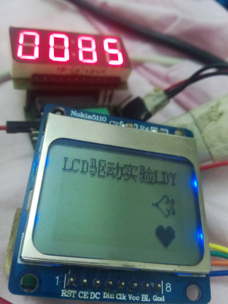

发表于 2018-6-21 03:05:36 | 显示全部楼层 |阅读模式
感谢萝莉大神的无私奉献
二代材料买了没时间折腾
接着3代又出了
然后就直接做了3代
手头多出个5110液晶
一直想驱动起来历经磨难
终于点亮
代码来自网络
东平西凑
由于平时写代码习惯了把文档建到桌面
本子不行了
还是把自己调通的代码传到网站上安全些
万一那天本子挂了  哭都没地哭去

 楼主| 发表于 2018-6-21 03:07:15 | 显示全部楼层
用到的时候贴过去命名为.C文件即可
*********Nokia 5110驱动********
*说明:本驱动适用于51单片机(5V或3.3V),液晶的VCC接5V或3.3V
       修改偏置电压可改变5110点阵显示的亮度
       5110接5V时偏置电压改为(0xa7,0),接3.3V时改为(0xc0,0)

 楼主| 发表于 2018-6-21 03:08:26 | 显示全部楼层
//用到的时候直接命名为lcd5110.H文件即可在主程序中调用

 楼主| 发表于 2018-6-21 03:11:02 | 显示全部楼层
// 以下是 font.h 的内容 /////////////
*说明:
该font.h 文件中包含的是5110显示所用的ASCII、
部分汉字、及图片字模。取模软件使用
“PCtoLCD2002”,取模方式选项:
阴码、逆向、列行式、十六进制数。
汉字取模:宽12 、高 12

/*--  高度不是8的倍数,现调整为:宽度x高度=6x16  --*/
{0x00,0x02,0x04,0x88,0x50,0x20,0x00,0x02,0x01,0x00,0x00,0x00},
/*--  文字:  ?  --*/
/*--  宋体9;  此字体下对应的点阵为:宽x高=6x12   --*/
{0x18,0x04,0xC4,0x24,0x18,0x00,0x00,0x00,0x02,0x00,0x00,0x00},
/*--  文字:  @  --*/
{0xF8,0x04,0xE4,0x94,0xF8,0x00,0x01,0x02,0x02,0x02,0x02,0x00},
/*--  文字:  A  --*/
{0x00,0xE0,0x9C,0xF0,0x80,0x00,0x02,0x03,0x00,0x00,0x03,0x02},
/*--  文字:  B  --*/
{0x04,0xFC,0x24,0x24,0xD8,0x00,0x02,0x03,0x02,0x02,0x01,0x00},
/*--  文字:  C  --*/
{0xF8,0x04,0x04,0x04,0x0C,0x00,0x01,0x02,0x02,0x02,0x01,0x00},
/*--  文字:  D  --*/
{0x04,0xFC,0x04,0x04,0xF8,0x00,0x02,0x03,0x02,0x02,0x01,0x00},
/*--  文字:  E  --*/
{0x04,0xFC,0x24,0x74,0x0C,0x00,0x02,0x03,0x02,0x02,0x03,0x00},
/*--  文字:  F  --*/
{0x04,0xFC,0x24,0x74,0x0C,0x00,0x02,0x03,0x02,0x00,0x00,0x00},
/*--  文字:  G  --*/
{0xF0,0x08,0x04,0x44,0xCC,0x40,0x00,0x01,0x02,0x02,0x01,0x00},
/*--  文字:  H  --*/
{0x04,0xFC,0x20,0x20,0xFC,0x04,0x02,0x03,0x00,0x00,0x03,0x02},
/*--  文字:  I  --*/
{0x04,0x04,0xFC,0x04,0x04,0x00,0x02,0x02,0x03,0x02,0x02,0x00},
/*--  文字:  J  --*/
{0x00,0x04,0x04,0xFC,0x04,0x04,0x06,0x04,0x04,0x03,0x00,0x00},
/*--  文字:  K  --*/
{0x04,0xFC,0x24,0xD0,0x0C,0x04,0x02,0x03,0x02,0x00,0x03,0x02},
/*--  文字:  L  --*/
{0x04,0xFC,0x04,0x00,0x00,0x00,0x02,0x03,0x02,0x02,0x02,0x03},
/*--  文字:  M  --*/
{0xFC,0x3C,0xC0,0x3C,0xFC,0x00,0x03,0x00,0x03,0x00,0x03,0x00},
/*--  文字:  N  --*/
{0x04,0xFC,0x30,0xC4,0xFC,0x04,0x02,0x03,0x02,0x00,0x03,0x00},
/*--  文字:  O  --*/
{0xF8,0x04,0x04,0x04,0xF8,0x00,0x01,0x02,0x02,0x02,0x01,0x00},
/*--  文字:  P  --*/
{0x04,0xFC,0x24,0x24,0x18,0x00,0x02,0x03,0x02,0x00,0x00,0x00},
/*--  文字:  Q  --*/
{0xF8,0x84,0x84,0x04,0xF8,0x00,0x01,0x02,0x02,0x07,0x05,0x00},
/*--  文字:  R  --*/
{0x04,0xFC,0x24,0x64,0x98,0x00,0x02,0x03,0x02,0x00,0x03,0x02},
/*--  文字:  S  --*/
{0x18,0x24,0x24,0x44,0x8C,0x00,0x03,0x02,0x02,0x02,0x01,0x00},
/*--  文字:  T  --*/
{0x0C,0x04,0xFC,0x04,0x0C,0x00,0x00,0x02,0x03,0x02,0x00,0x00},
/*--  文字:  U  --*/
{0x04,0xFC,0x00,0x00,0xFC,0x04,0x00,0x01,0x02,0x02,0x01,0x00},
/*--  文字:  V  --*/
{0x04,0x7C,0x80,0xE0,0x1C,0x04,0x00,0x00,0x03,0x00,0x00,0x00},
/*--  文字:  W  --*/
{0x1C,0xE0,0x3C,0xE0,0x1C,0x00,0x00,0x03,0x00,0x03,0x00,0x00},
/*--  文字:  X  --*/
{0x04,0x9C,0x60,0x9C,0x04,0x00,0x02,0x03,0x00,0x03,0x02,0x00},
/*--  文字:  Y  --*/
{0x04,0x1C,0xE0,0x1C,0x04,0x00,0x00,0x02,0x03,0x02,0x00,0x00},
/*--  文字:  Z  --*/
{0x0C,0x84,0x64,0x1C,0x04,0x00,0x02,0x03,0x02,0x02,0x03,0x00},
/*--  文字:  [  --*/
{0x00,0x00,0xFE,0x02,0x02,0x00,0x00,0x00,0x07,0x04,0x04,0x00},
/*--  文字:  |  --*/
{0x00,0x00,0x00,0xFF,0x00,0x00,0x00,0x00,0x00,0x0F,0x00,0x00},
/*--  文字:  ]  --*/
{0x00,0x02,0x02,0xFE,0x00,0x00,0x00,0x04,0x04,0x07,0x00,0x00},
/*--  文字:  ^  --*/
{0x00,0x04,0x02,0x04,0x00,0x00,0x00,0x00,0x00,0x00,0x00,0x00},
/*--  文字:  _  --*/
{0x00,0x00,0x00,0x00,0x00,0x00,0x08,0x08,0x08,0x08,0x08,0x08},
/*--  文字:  '  --*/
{0x08,0x06,0x00,0x00,0x00,0x00,0x00,0x00,0x00,0x00,0x00,0x00},
/*--  文字:  a  --*/
{0x00,0x40,0xA0,0xA0,0xC0,0x00,0x00,0x01,0x02,0x02,0x03,0x02},
/*--  文字:  b  --*/
{0x04,0xFC,0x20,0x20,0xC0,0x00,0x00,0x03,0x02,0x02,0x01,0x00},
/*--  文字:  c  --*/
{0x00,0xC0,0x20,0x20,0x60,0x00,0x00,0x01,0x02,0x02,0x02,0x00},
/*--  文字:  d  --*/
{0x00,0xC0,0x20,0x24,0xFC,0x00,0x00,0x01,0x02,0x02,0x03,0x02},
/*--  文字:  e  --*/
{0x00,0xC0,0xA0,0xA0,0xC0,0x00,0x00,0x01,0x02,0x02,0x02,0x00},
/*--  文字:  f  --*/
{0x00,0x20,0xF8,0x24,0x24,0x04,0x00,0x02,0x03,0x02,0x02,0x00},
/*--  文字:  g  --*/
{0x00,0x40,0xA0,0xA0,0x60,0x20,0x00,0x07,0x0A,0x0A,0x0A,0x04},
/*--  文字:  h  --*/
{0x04,0xFC,0x20,0x20,0xC0,0x00,0x02,0x03,0x02,0x00,0x03,0x02},
/*--  文字:  i  --*/
{0x00,0x20,0xE4,0x00,0x00,0x00,0x00,0x02,0x03,0x02,0x00,0x00},
/*--  文字:  j  --*/
{0x00,0x00,0x20,0xE4,0x00,0x00,0x08,0x08,0x08,0x07,0x00,0x00},
/*--  文字:  k  --*/
{0x04,0xFC,0x80,0xE0,0x20,0x20,0x02,0x03,0x02,0x00,0x03,0x02},
/*--  文字:  l  --*/
{0x04,0x04,0xFC,0x00,0x00,0x00,0x02,0x02,0x03,0x02,0x02,0x00},
/*--  文字:  m  --*/
{0xE0,0x20,0xE0,0x20,0xC0,0x00,0x03,0x00,0x03,0x00,0x03,0x00},
/*--  文字:  n  --*/
{0x20,0xE0,0x20,0x20,0xC0,0x00,0x02,0x03,0x02,0x00,0x03,0x02},
/*--  文字:  o  --*/
{0x00,0xC0,0x20,0x20,0xC0,0x00,0x00,0x01,0x02,0x02,0x01,0x00},
/*--  文字:  p  --*/
{0x20,0xE0,0x20,0x20,0xC0,0x00,0x08,0x0F,0x0A,0x02,0x01,0x00},
/*--  文字:  q  --*/
{0x00,0xC0,0x20,0x20,0xE0,0x00,0x00,0x01,0x02,0x0A,0x0F,0x08},
/*--  文字:  r  --*/
{0x20,0xE0,0x40,0x20,0x20,0x00,0x02,0x03,0x02,0x00,0x00,0x00},
/*--  文字:  s  --*/
{0x00,0x60,0xA0,0xA0,0x20,0x00,0x00,0x02,0x02,0x02,0x03,0x00},
/*--  文字:  t  --*/
{0x00,0x20,0xF8,0x20,0x00,0x00,0x00,0x00,0x01,0x02,0x02,0x00},
/*--  文字:  u  --*/
{0x20,0xE0,0x00,0x20,0xE0,0x00,0x00,0x01,0x02,0x02,0x03,0x02},
/*--  文字:  v  --*/
{0x20,0xE0,0x20,0x80,0x60,0x20,0x00,0x00,0x03,0x01,0x00,0x00},
/*--  文字:  w  --*/
{0x60,0x80,0xE0,0x80,0x60,0x00,0x00,0x03,0x00,0x03,0x00,0x00},
/*--  文字:  x  --*/
{0x20,0x60,0x80,0x60,0x20,0x00,0x02,0x03,0x00,0x03,0x02,0x00},
/*--  文字:  y  --*/
{0x20,0xE0,0x20,0x80,0x60,0x20,0x08,0x08,0x07,0x01,0x00,0x00},
/*--  文字:  z  --*/
{0x00,0x20,0xA0,0x60,0x20,0x00,0x00,0x02,0x03,0x02,0x02,0x00},
typedef struct
  unsigned char Index[2];
  unsigned char Msk[24];
}TYPE_FONT12X16;
code TYPE_FONT12X16 font12x16[]=
/*--  文字:  我  --*/
/*--  宋体9;  此字体下对应的点阵为:宽x高=12x12   --*/
/*--  高度不是8的倍数,现调整为:宽度x高度=12x16  --*/
"我",0x10,0x12,0x12,0xFF,0x91,0x10,0xFF,0x10,0x90,0x52,0x14,0x00,0x02,0x02,0x09,0x0F,
0x00,0x04,0x02,0x03,0x04,0x08,0x0E,0x00,
/*--  文字:  是  --*/
"是",0x40,0x40,0x5F,0x55,0x55,0xD5,0x55,0x55,0x5F,0x40,0x40,0x00,0x08,0x04,0x03,0x04,
0x08,0x0F,0x09,0x09,0x09,0x09,0x08,0x00,
/*--  文字:  中  --*/
"中",0x00,0xF8,0x88,0x88,0x88,0xFF,0x88,0x88,0x88,0xF8,0x00,0x00,0x00,0x01,0x00,0x00,
0x00,0x0F,0x00,0x00,0x00,0x01,0x00,0x00,
/*--  文字:  国  --*/
"国",0xFF,0x01,0x25,0x25,0x25,0xFD,0x25,0x65,0xA5,0x01,0xFF,0x00,0x0F,0x05,0x05,0x05,
0x05,0x05,0x05,0x05,0x05,0x05,0x0F,0x00,
/*--  文字:  人  --*/
"银",0x98,0xF7,0x94,0x94,0x00,0xFF,0x49,0xC9,0x49,0x7F,0x80,0x00,0x00,0x0F,0x04,0x02,0x00,
0x0F,0x04,0x01,0x02,0x05,0x08,0x00,/*"",0*/
/*--  文字:  解  --*/
"解",0x08,0xFE,0xAB,0xFE,0xAA,0xF8,0xAA,0xA6,0xFA,0xAA,0xAE,0x00,0x06,0x01,0x00,0x07,
0x04,0x07,0x00,0x00,0x07,0x00,0x00,0x00,
/*--  文字:  码  --*/
"码",0x21,0xFF,0x11,0xF1,0x80,0xA1,
     0xBD,0xA1,0xA1,0x3F,0xE0,0x00,
         0x00,0x03,0x01,0x03,0x00,0x00,
         0x00,0x04,0x04,0x04,0x03,0x00,
/*--  文字:  实  --*/
"实",0x88,0x86,0xA2,0xCA,0x92,0x83,0xFA,0x82,0x82,0x8A,0x86,0x00,0x00,0x04,0x04,0x04,
0x02,0x01,0x00,0x01,0x02,0x04,0x00,0x00,
/*--  文字:  验  --*/
"验",0x21,0x3D,0xA1,0xFF,0x10,0xC8,0x14,0xD3,0x14,0xC8,0x10,0x00,0x01,0x05,0x04,0x03,
0x04,0x05,0x04,0x05,0x06,0x05,0x04,0x00,
/*--  文字:  驱  --*/
"驱",0x21,0x3D,0x21,0x3F,0xE0,0x00,0xFF,0x89,0x51,0x71,0x8D,0x00,0x01,0x05,0x05,0x06,
0x01,0x00,0x07,0x04,0x04,0x04,0x05,0x00,
/*--  文字:  动  --*/
"动",0x92,0x52,0x32,0x52,0x92,0x10,0x08,0xFF,0x08,0x08,0xF8,0x00,0x03,0x01,0x01,0x01,
0x05,0x02,0x01,0x04,0x04,0x06,0x01,0x00,
/*--  调入了一幅图像:这是您新建的图像  --*/
/*--  宽度x高度=32x16  --*/
code unsigned char X_1[] =
0x00,0x00,0xE0,0xF0,0xF8,0xF8,0xF8,0xF0,
0xE0,0xF0,0xF8,0xF8,0xF8,0xF0,0xE0,0x00,
0x00,0x00,0x01,0x03,0x07,0x0F,0x1F,0x3F,
0x7F,0x3F,0x1F,0x0F,0x07,0x03,0x01,0x00};
code unsigned char F_22[] =
0x80,0x80,0x80,0xC0,0x40,0x20,0x10,0x08,0x04,0x02,0x22,0x1C,0x20,0x90,0x48,0x38,
0x00,0x00,0x00,0x01,0x01,0x02,0x04,0x08,0x10,0x20,0x22,0x1C,0x02,0x04,0x09,0x0E
 楼主| 发表于 2018-6-21 03:13:42 | 显示全部楼层
二楼为.C文件3楼4楼为.H文件
自己发明的简洁试  模块化
先存档方便以后查阅
发表于 2018-6-21 05:50:36 | 显示全部楼层
