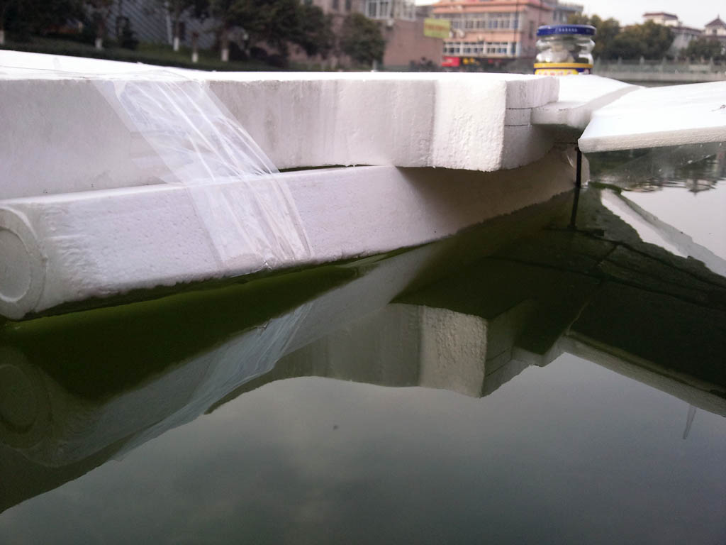

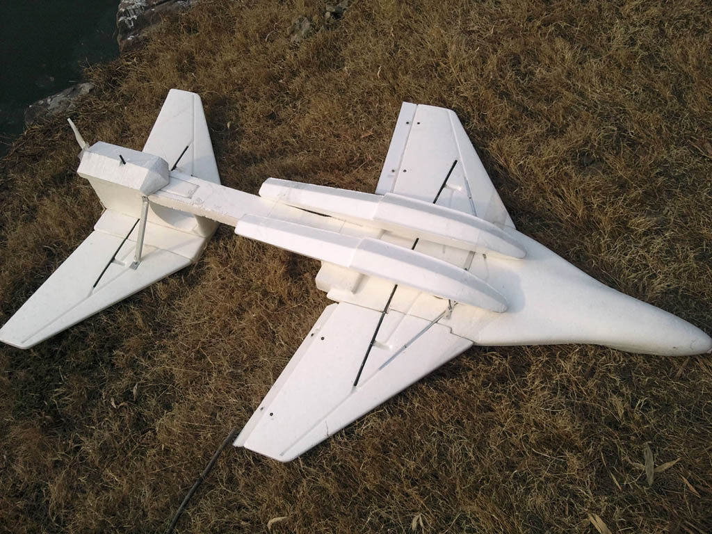

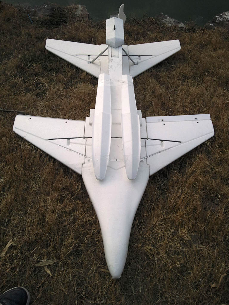

       这是水靴装上飞机的样子,因为目前还不确定水靴安装在哪个位置上合适,所以这次暂时用透明胶带固定在机腹下,待水面漂浮实验最终确定了合适的位置之后再上胶用螺丝固定住

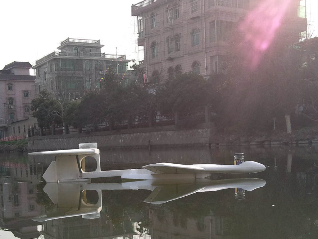

这是漂浮在水面时照的,飞机帅不帅?{原创}串列翼地面效应飞机装上论坛送的水靴啦 F1地面效应 作者:卡塔琳娜 73

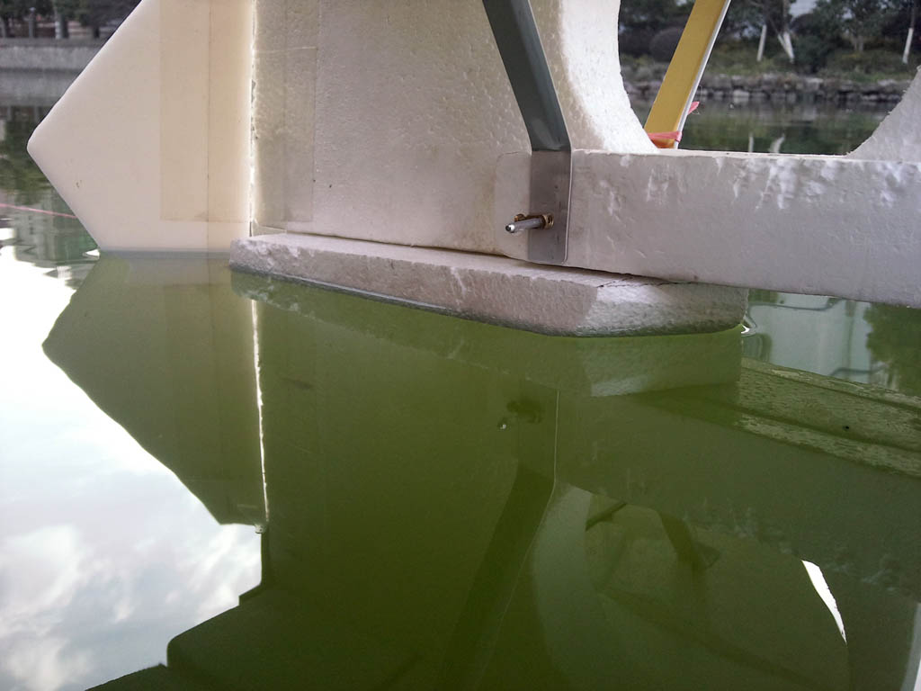

来一张前后都加了配重的侧面的照片,感觉机尾自己做的浮筒还不够大,而且宽度太宽,回去再做一个再长再厚但宽度和机尾一样的浮筒
{原创}串列翼地面效应飞机装上论坛送的水靴啦 F1地面效应 作者:卡塔琳娜 5906
前机身加了370克的配重,浮筒的吃力明显深了
{原创}串列翼地面效应飞机装上论坛送的水靴啦 F1地面效应 作者:卡塔琳娜 41
后机身加了350克的配重,自己做的浮筒明显太宽太薄,水面阻力太大,回去还得再重新做一个
{原创}串列翼地面效应飞机装上论坛送的水靴啦 F1地面效应 作者:卡塔琳娜 1317
现在前后翼翼展都是1米左右,空机重量900克,加上配重后整机的重量为1620克
