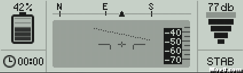

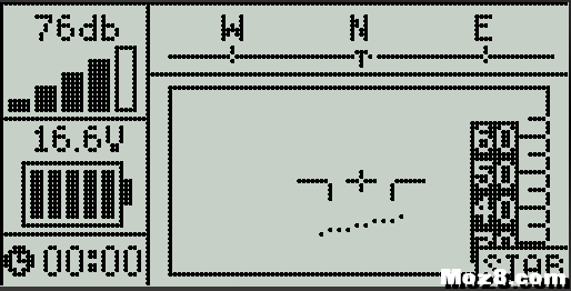

脚本1:
预览图
X9D
frsky遥控lua脚本集合:支持X9D X7 X12等 电池,FRSKY,固件,opentx 作者:一点痕迹 799
X7
frsky遥控lua脚本集合:支持X9D X7 X12等 电池,FRSKY,固件,opentx 作者:一点痕迹 9701
支持参数
Hdg:航向
VFAS:电池电量
AccX-AccY-AccZ:加速度计
飞行模式
飞行计时器
RSSI
需要opentx2.2以上固件支持

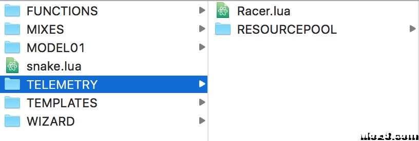

使用方法:
将解压得到的文件放到SD卡中,位置如图
frsky遥控lua脚本集合:支持X9D X7 X12等 电池,FRSKY,固件,opentx 作者:一点痕迹 823

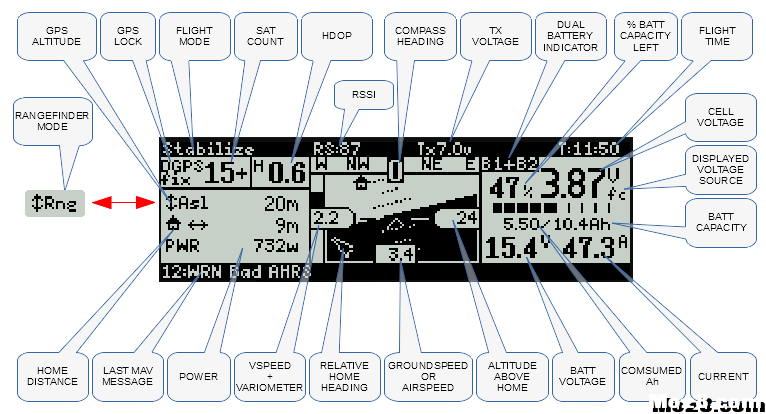

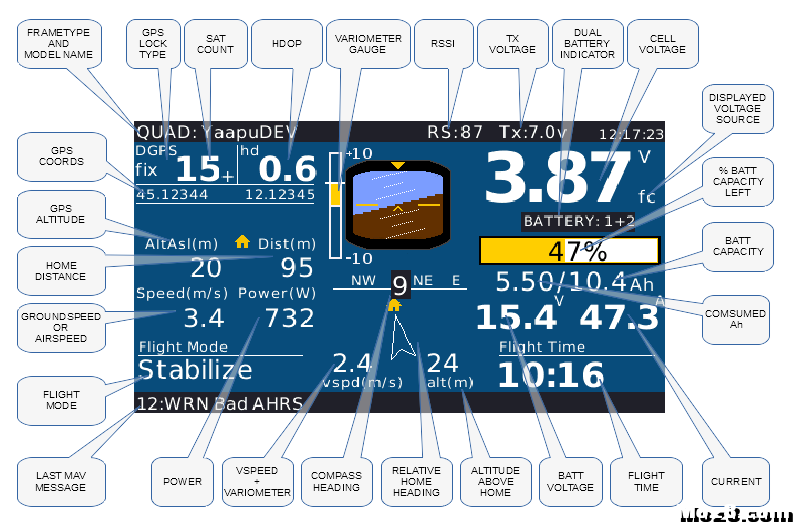

脚本2
预览图
X10
frsky遥控lua脚本集合:支持X9D X7 X12等 电池,FRSKY,固件,opentx 作者:一点痕迹 6848
X9D
frsky遥控lua脚本集合:支持X9D X7 X12等 电池,FRSKY,固件,opentx 作者:一点痕迹 7114
X7
frsky遥控lua脚本集合:支持X9D X7 X12等 电池,FRSKY,固件,opentx 作者:一点痕迹 3146
安装说明
将SD文件夹的内容复制到遥控的SD卡上。
在X9D,D7上确保有SOUNDS / yaapu0和MODELS / yaapu文件夹。在X10,X12上确保你有SOUNDS / yaapu0,SCRIPTS / YAAPU / CFG和SCRIPTS / YAAPU / IMAGES文件夹。
对于X10 / X12,使用yaapux.luac脚本(如果遥控无法启动它,请将其重命名为yaapux.lua)。
对于X9D / X9D +和X9E,使用yaapu9.luac脚本(如果遥控没有启动它,请将其重命名为yaapu9.lua)。
对于QX7,请使用yaapu7.luac脚本(如果遥控无法启动它,请将其重命名为yaapu7.lua)。
该脚本非常大,并且在遥控上进行编辑将失败并出现内存错误。
注意:在没有启用luac选项的遥控,必须将.luac中的脚本重命名为.lua
要启用声音文件播放,请将它们复制到/ SOUNDS / yaapu0 / en,/ SOUNDS / yaapu0 / it和SOUNDS / yaapu0 / fr文件夹。
