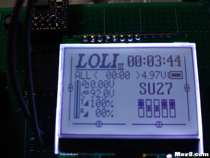

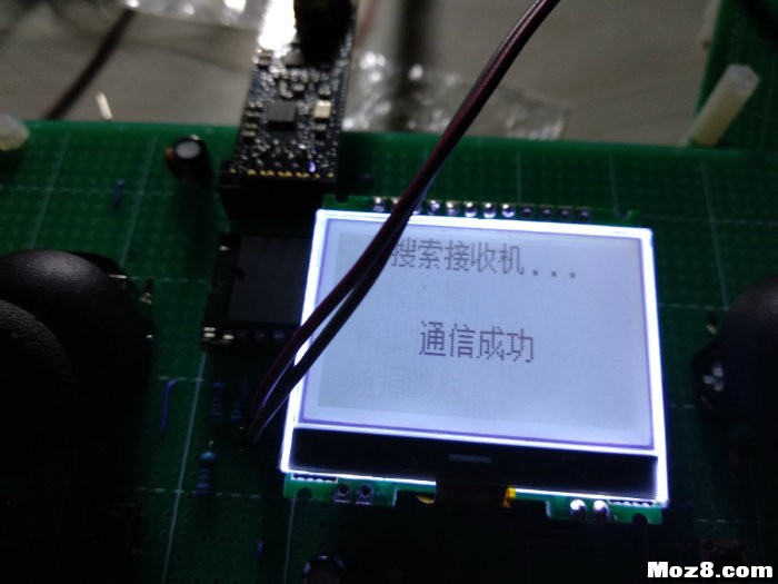

六通道接受,遥控器显示连接成功,但是无法控制舵机,上示波器发现信号线一直低电平,电路检查了好多回了,短路,开路都检测了,没问题,求各位帮助

发表于 2018-11-3 17:41:41 | 显示全部楼层
92.0V什么鬼萝莉三代控求助 舵机,遥控器,在下萝莉控i,没问题 作者:AIRSPEEDs 86

发表于 2018-11-3 19:05:57 | 显示全部楼层
云苓 发表于 2018-11-3 18:51 萝莉三代控求助 舵机,遥控器,在下萝莉控i,没问题 作者:759153 6251
换了,也不行
你那个1173好像没有供电吧     你用万用表量一下是不是3.3v    我做的都可以用

发表于 2018-11-4 07:17:06 | 显示全部楼层
接收机对码后短路针取下了没?
发表于 2018-11-4 07:20:05 | 显示全部楼层
换一个nrf无线模块试一下

 楼主| 发表于 2018-11-4 19:35:56 | 显示全部楼层
gaware 发表于 2018-11-4 07:17
接收机对码后短路针取下了没?
不是上电就可以对码吗?五六通道对码的时候我没有短接

发表于 2018-11-4 20:34:01 | 显示全部楼层
云苓 发表于 2018-11-4 19:35 萝莉三代控求助 舵机,遥控器,在下萝莉控i,没问题 作者:gaware 3392
没有短接怎么会对吗成功?
发表于 2018-11-4 21:30:57 | 显示全部楼层
重新刷机15w408,再不行就是坏了,换个就好
