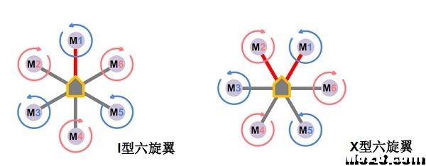

机架是无人机的主体部分,确定好机架之后才能确定你之后所有的零配件的类型与数目。
组装图可以根据自己的要求,去到一些大牌无人机网站上找类似的使用。

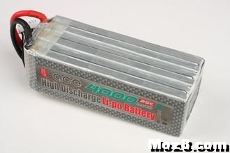

“电池是风险点,性价比不能用在电池上,那是要命的。所以要选大牌正品,尽可能减少风险,格氏、花牌相对问 ...

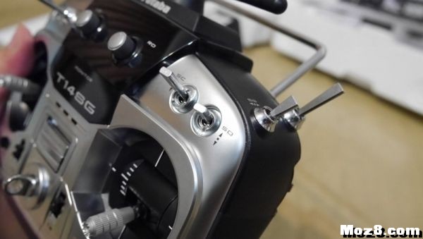

“Futab的遥控器,更好的太贵,低一点的怕风险。”

将电机与ESC连接,固定在机臂上,确保电机与机臂垂直。
教你组织一台无人机 无人机,电池,云台,图传,飞控 作者:狩猎者 9605
马达的旋转方向并不相同,一般间隔跳变。交换连接马达与电调的任意两根连线即可使马达改变旋转方向。 ...
