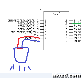

再来一发 呼吸灯程序分享 Verilog呼吸灯,led呼吸灯程序 作者:ldy7474 2245
电路图将就着用把   LED 我没接限流电阻大家不要学我
只是为了验证程序  可行
#include <STC15F2K60S2.H>
#define uint unsigned  int
#define uchar unsigned char
sbit led=P5^5;
sbit pwm=P1^0;
uint cycle,high,low;
void delay(uint t)
while(t--);
void main()
{ cycle=800;
while(1)
for(high=1;high<=cycle;high++)
//高电平等于1 高电平小于等于周期 高电平自增1
  led=1;
  delay(high);
  led=0;
  low=cycle-high;//低电平时间等=于周期-高电平时间
  delay(low);
   //high=1;
   //delay(60000);
   for(high=800;high<=cycle;high--)
  led=1;
  delay(high);
  led=0;
  low=cycle-high;
  delay(low);

楼主试着用定时器中断来控制LED灯,不要用延时程序。

 楼主| 发表于 2019-3-14 20:17:10 | 显示全部楼层
jiangdoo 发表于 2019-3-13 10:55
这个玩意儿用arduino是最方便吧,不太懂,但是用arduino很好实现,做过的
arduino 多烧钱  STC才2.3元小灯就不算钱了 用STC15 104W做的话才一块多钱就搞掂
