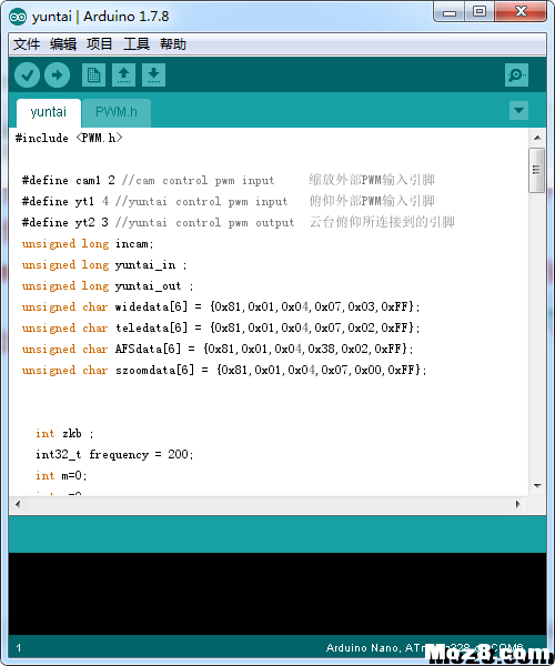

57元云台源码坛里有下载的。http://www.moz8.com/forum.php?mo ... 3&page=2#pid1164037(坛里有两种程序,一个是后缀.hex,一个是.ino)注:此贴只对.ino文件有效!!!我这个帖只是教怎么给arduino下载源码。我也是一只小菜鸟。
不重要的事也说三遍。哈哈
注:此贴只对.ino文件有效!!!
注:此贴只对.ino文件有效!!!
注:此贴只对.ino文件有效!!!
     第一步:需要给arduino安装一个PWm库。下边附件下载。
PWM库文件安装目录:arduino-1.7.8\libraries\ 可以直接解压复制到你的arduino目录里。
     第二步:在将云台源码下载解压到一个文件夹,双击打开**。ino57元云台,arduino源码下载方法(谨献给新手,老手绕道) 云台,arduino,一只小菜鸟 作者:琢磨儿侠 3433 出现任何提示点击确定。
57元云台,arduino源码下载方法(谨献给新手,老手绕道) 云台,arduino,一只小菜鸟 作者:琢磨儿侠 7668 出现这个界面就OK了。
57元云台,arduino源码下载方法(谨献给新手,老手绕道) 云台,arduino,一只小菜鸟 作者:琢磨儿侠 597

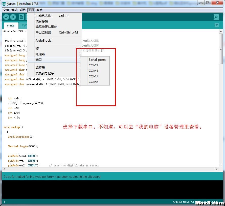

选在自己的arduino板型号。
57元云台,arduino源码下载方法(谨献给新手,老手绕道) 云台,arduino,一只小菜鸟 作者:琢磨儿侠 9634
串口选择。
57元云台,arduino源码下载方法(谨献给新手,老手绕道) 云台,arduino,一只小菜鸟 作者:琢磨儿侠 2110
如下载成功会在2区域显示成功!
