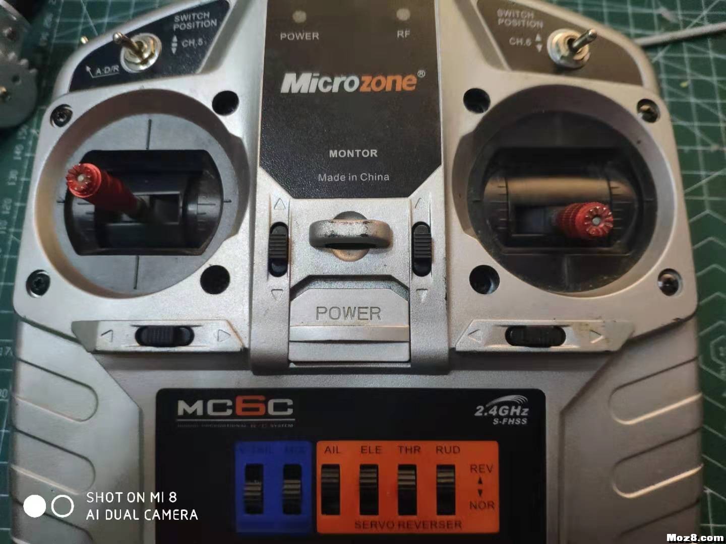

今天小菜鸟医生在网上收了两个遥控器,其中是一个哥们拆过的拆坏了遥控器,进行了修理后,发现这个遥控器是左手油门,用着日本手不习惯,想办法给改成美国手,还是用着美国手习惯,上一些教程,而且设置方面大家可能也需要调整一下
1.遥控器拆开样子

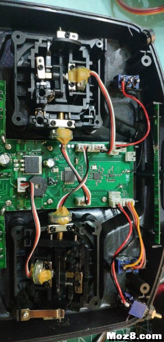

2. 我们拆开遥控器看清楚内部结构

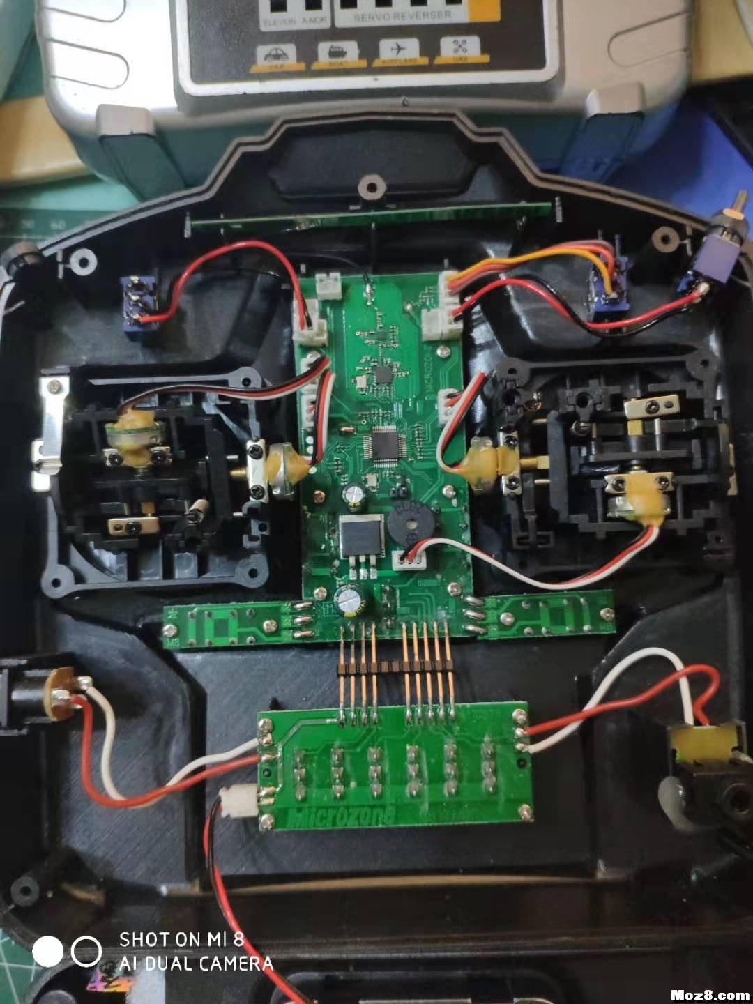

2. 我们进行遥杆的拆解,然后将遥杆对换
迈克MC6C遥控器修右手油门切换成左手油门(MC6C改后的设置) 遥控器,microzone遥控器 作者:summer474cn 4425

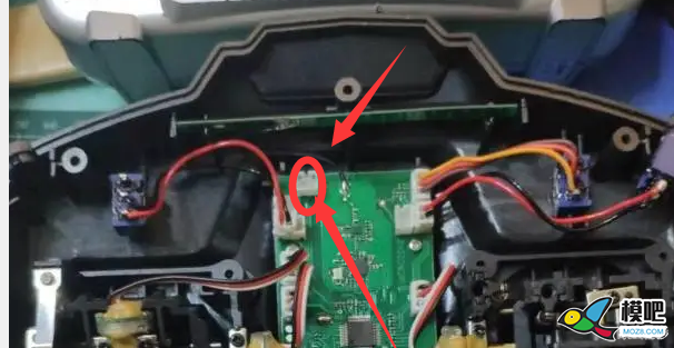

对换好以后进行接线,按照拆机的线路接线,但是值得注意的是,油门以及升降是较交叉接线。
    迈克MC6C遥控器修右手油门切换成左手油门(MC6C改后的设置) 遥控器,microzone遥控器 作者:summer474cn 2338

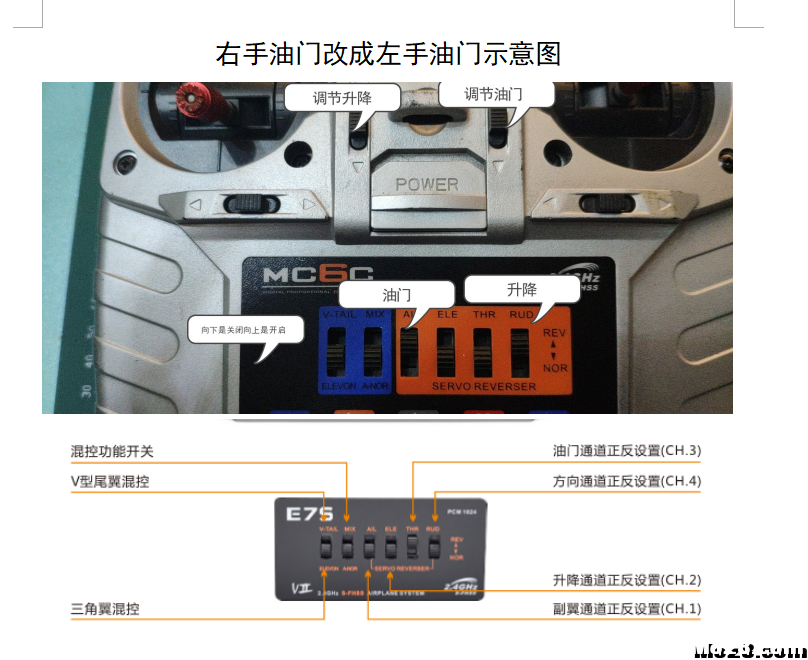

2. 接好线以后安装外壳,进行设置

发表于 2021-2-23 16:10:21 | 显示全部楼层
最后一张图是改完的吗?
