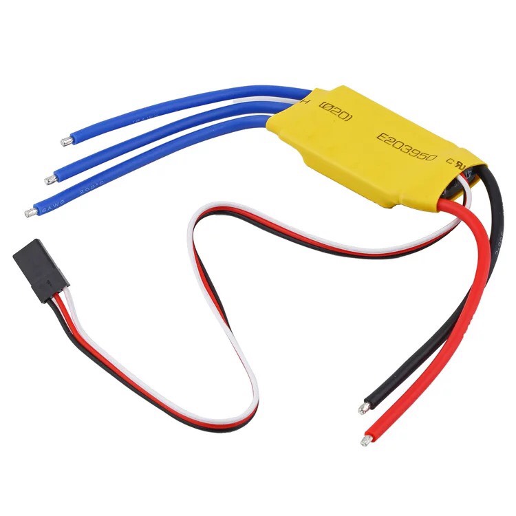

用的这个电池2200毫安35c和30A电调,2212电机1400kv,8060桨,调试的时候没啥问题,起飞推满油门,嗖的一下出去,然后,螺旋桨停转,栽水田里了,这是一个杯具。
就想问问,这么搭配是不是错误的?

这样没问题,我估计你的接头有虚焊,导致接触不良

试问,我10000ma 6s配 铂金40A.为什么能正常运行。那是你电调太垃圾了,和电池毛线关系。

XXD电调是廉价,不过也不是不能用啊,想当初满大街XXD大家飞的也都很愉快!  LZ说满油门停转,电子部分没问题的话会不会是桨保护或者桨夹松了导致打滑了?你这配置没问题,大部分新手都是这配置入门的!

桨叶装的蛮紧的,不打滑,现在是舵机没问题,电机不转了,就一直在那打斗。
发表于 2020-3-22 17:40:15 | 显示全部楼层
电池电调电机和桨都没有问题。缺相了。电调和电机三根线有一根接触不良或者断了。

电机线是不是有断了或者和电调接触不良 电机缺项表现就是抖不转!
