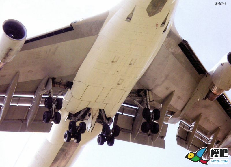

我在设计SBD无畏式府冲轰炸机时,发现自己对襟翼的了解只限于航模入门级水平,于是决定大补特补一下,将SBD的上下双开襟翼能设计的更逼真一些。如今所有的真飞机都装有襟翼,这已成为当今飞机结构的重要组成部分,即使是模型领域,以仿真机为首,好多飞机也都装配。襟翼只凭借提高升力这一作用就发挥出了极大效果。但实际上,也只有1.2米以上的机机装上襟翼,在起飞和降落时才有较明显的感受。所以,这次我也设计一架大点的机机,好好感受一下襟翼的魅力!
在第一次世界大战期间,多数作为侦察机的飞机均为木制且粘有蒙皮的结构,虽然在设计上轻量化,但飞行速度较为缓慢,不过好在当时对襟翼的需求并不强烈。1930年起,襟翼逐渐在飞机上得到应用。一次世界大战过后,飞机开始朝着载人方面发展,为了能搭乘更多旅客以及大量的货物,飞机体积也是越来越大。增重的飞机需要更长跑道才能完成起飞和着陆,当时美国人的思路就是为飞机装配用于提高升力的襟翼来解决跑道太长的问题 。例如,波音747

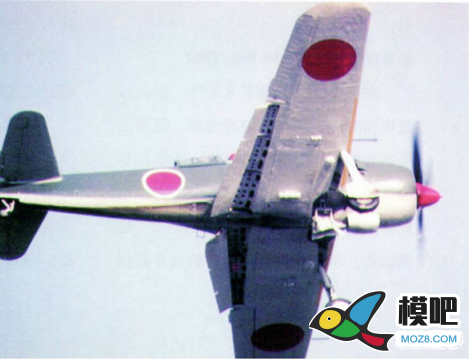

5、后退开缝式富勒襟翼
收纳在机翼后缘下面带有翼型的襟翼向后方移动的同时,还向下方弯曲,在机翼和襟翼之间产生缝隙,从而起到增加机翼拱形,扩大机翼面积和控制后缘分离这三种效果。1940年前后的战斗机多为此种类型。下图疾风的襟翼为中岛飞机研究的“蝶型襟翼”的后退开缝式富勒襟翼。
