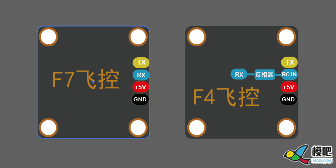

飞控接线
现在开始接线,我们先看飞控这边的接口。
飞控一般要承担给接收机供电的任务,所以一根5VGND负极线是必不可少的,与接收机进行通信的叫UART端口,由Tx(发射)和Rx(接收)两个接口组成。
另外飞控一般会有两个以上的端口,用来跟接收机或者GPS等设备通信。
不过需要注意的是,F4和F7飞控与接收机的连接方式有很大的不同。
F7飞控中,你可以使用任意的空闲端口去连接接收机,但是F4飞控中某些接收机协议,必须要通过反相器连接到Rx上,才能够正常识别接收机信号。
反相器在飞控设计时便集成进去,然后引出到的特定的焊盘上。所以若F4飞控上的接收机焊盘脱落,大概率这块飞控就废了。
为了加深对上文的理解,请看下图:
遥控器和接收机都已经对上频,飞机没反应的解决方案 飞控,遥控器,接收机,固件,地面站 作者:admin 2943
(F4和F7接收机端口的差异)

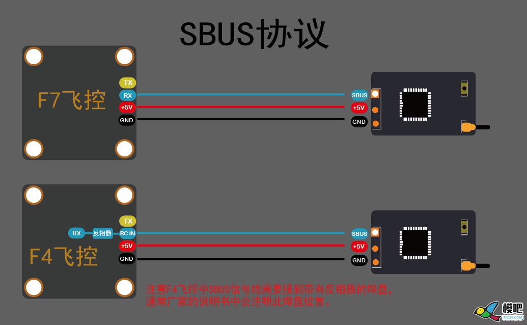

接收机接线

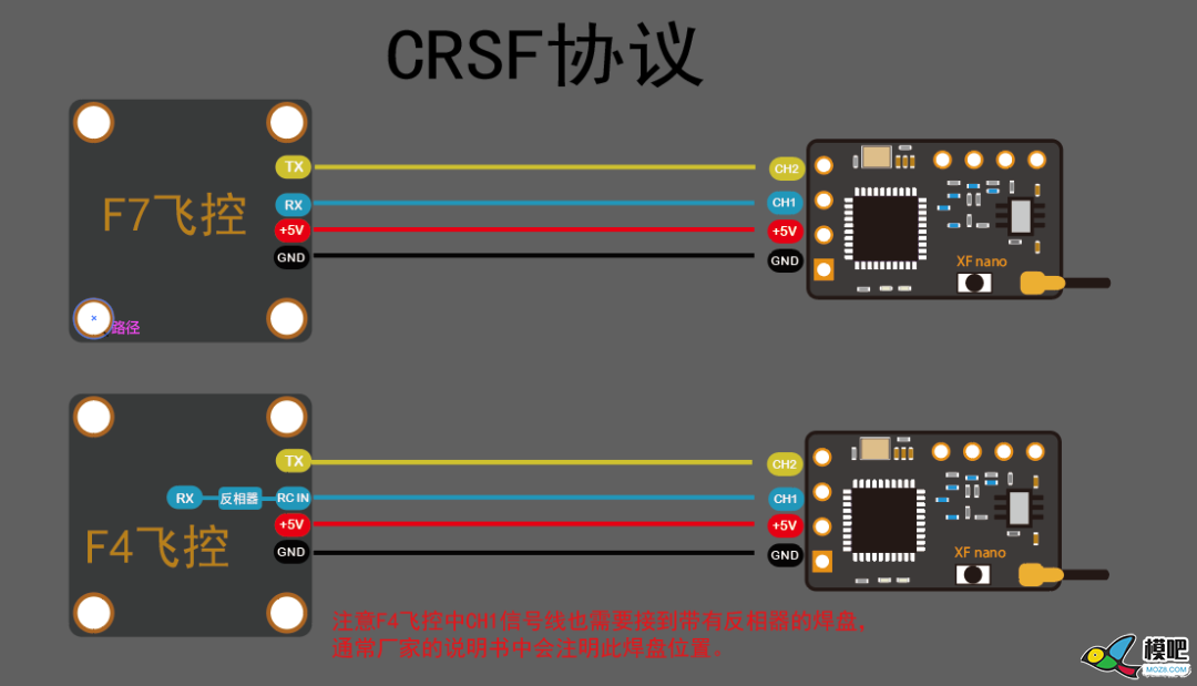

SBUS/IBUS/WBUS协议:通常使用这几种协议的接收机,接线方法是一样的,即接到飞控的Rx口上:
遥控器和接收机都已经对上频,飞机没反应的解决方案 飞控,遥控器,接收机,固件,地面站 作者:admin 7222
CRSF协议:黑羊接收机的协议,需要同时连接TxRx,才能正常工作。
遥控器和接收机都已经对上频,飞机没反应的解决方案 飞控,遥控器,接收机,固件,地面站 作者:admin 5647

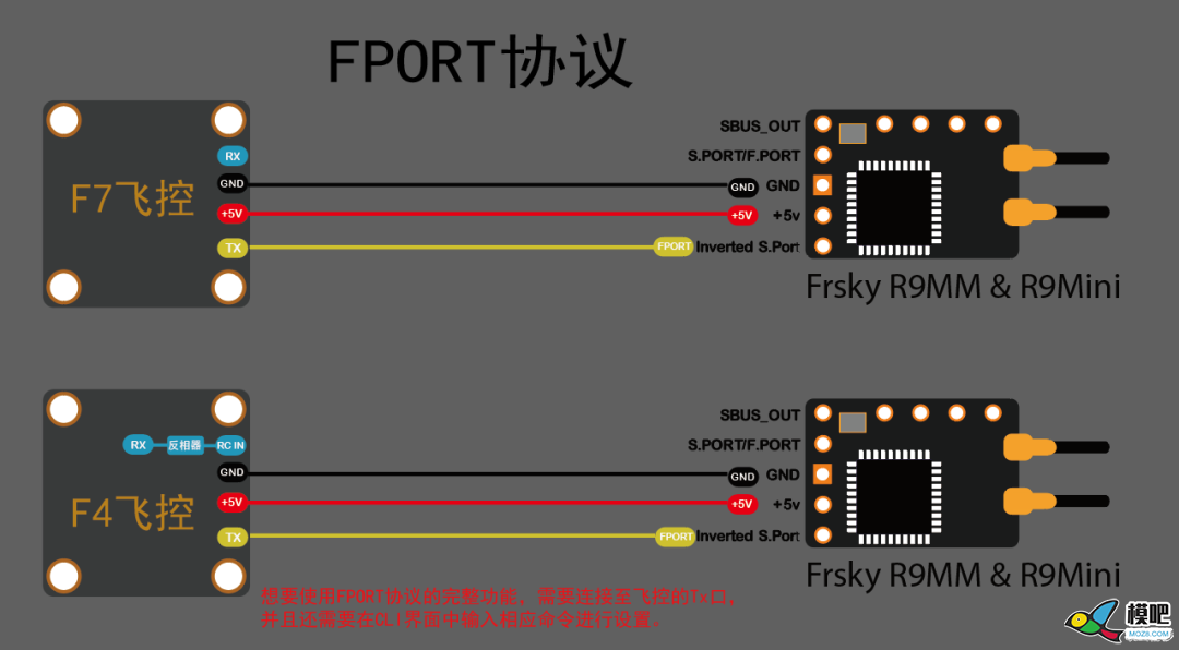

FPORT协议:使用FPORT协议的接收机比较特殊,这个协议允许你在一根信号线上传输双向信号,即半双工模式
信号线则需要接到飞控的Tx口上,以及在CLI界面中输入相应的命令进行设置,且F4F7飞控的命令也有差别。
遥控器和接收机都已经对上频,飞机没反应的解决方案 飞控,遥控器,接收机,固件,地面站 作者:admin 9458
以上就是常用的接收机与飞控的接线示意,另外在实际操作中可能会涉及到焊接工序,注意别把接收机给焊坏了。

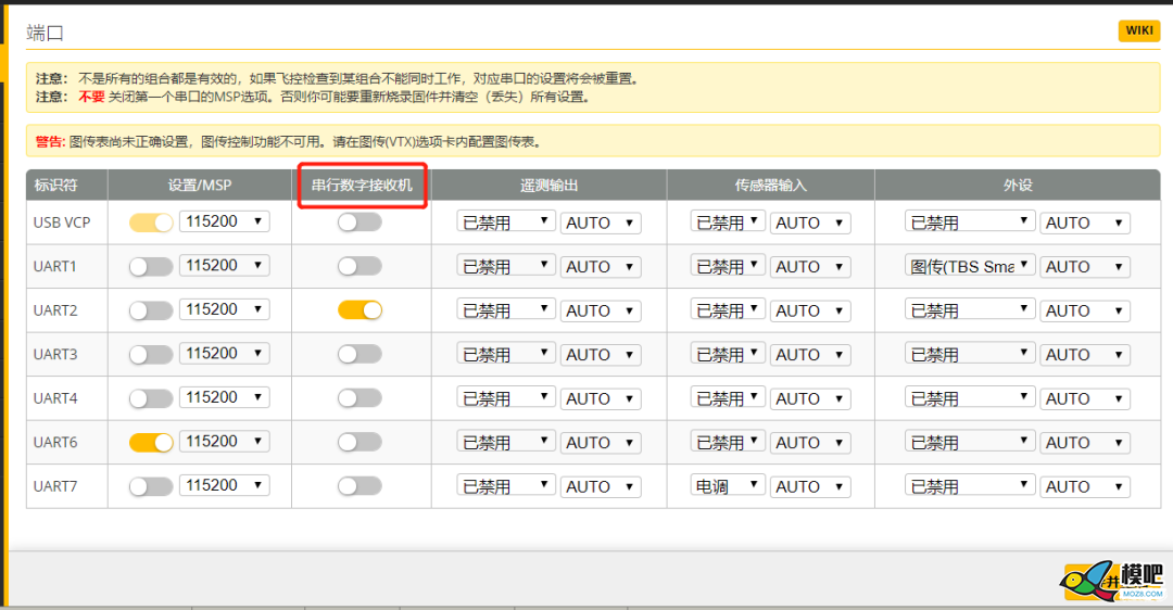

开启端口
接线完成后,将飞控连接至地面站,转到端口界面,打开相应端口的串行数字接收机开关,即完成接收机端口的设置。
遥控器和接收机都已经对上频,飞机没反应的解决方案 飞控,遥控器,接收机,固件,地面站 作者:admin 7231
那么问题来了,相应的端口是哪个端口?
这个端口跟上面的接线有关,它是与飞控上面的焊盘相关联的,所以观察一下信号线所接的这个焊盘上写着的信息,就知道是哪个端口了。
遥控器和接收机都已经对上频,飞机没反应的解决方案 飞控,遥控器,接收机,固件,地面站 作者:admin 4218
图中箭头所指的地方就是飞控的端口焊盘,在焊盘附近会有白色的丝印标明这是属于几号端口。

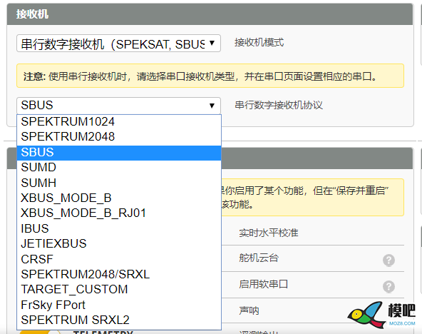

设置接收机协议
端口开启后,转到配置界面,找到接收机一栏,然后点击串行数字接收机协议,在下拉选项中找到你要设置的协议,然后保存重启。
遥控器和接收机都已经对上频,飞机没反应的解决方案 飞控,遥控器,接收机,固件,地面站 作者:admin 4404

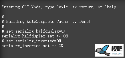

选择FPORT协议时,因为信号线连接的是Tx口,而Tx接口正常是只发射信号而不接收信号的,所以我们需要在CLI界面中输入命令,将Tx接口设置为半双工模式,且F7飞控中可能还要开启飞控的反相器。输入命令如下:
F7飞控:set serialrx_halfduplex=ON
   set serialrx_inverted=ON
   save
F4飞控:set serialrx_halfduplex=ON
   save
遥控器和接收机都已经对上频,飞机没反应的解决方案 飞控,遥控器,接收机,固件,地面站 作者:admin 1017

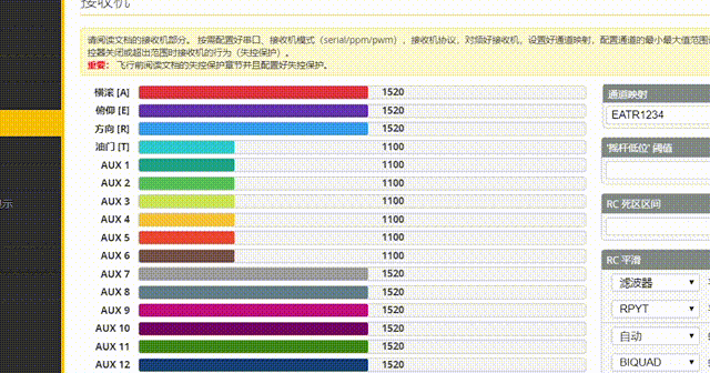

最后转到接收机界面,拨动各摇杆,若通道指示条能随着摇杆的拨动而发生改变,即代表飞控已正常接收遥控器信号。
遥控器和接收机都已经对上频,飞机没反应的解决方案 飞控,遥控器,接收机,固件,地面站 作者:admin 34
