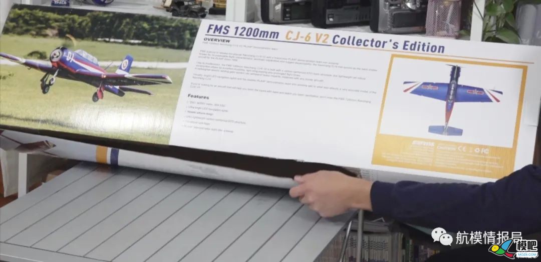

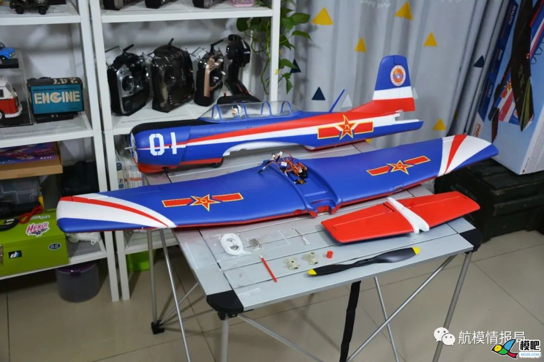

开箱
不知是外包装做小了还是内箱做大了,抽出内箱非常费劲,最后只好破坏外箱才能将飞机拿出。
飞行员的启蒙老师,fms初教六像真机V2版测评 航模,电池,飞控 作者:飞来峰 6775
作为一架1200mm翼展的飞机,这架初教-6配件简单明了,可以预料后期的装机工作将非常轻松。
飞行员的启蒙老师,fms初教六像真机V2版测评 航模,电池,飞控 作者:飞来峰 6593
飞行员的启蒙老师,fms初教六像真机V2版测评 航模,电池,飞控 作者:飞来峰 5302

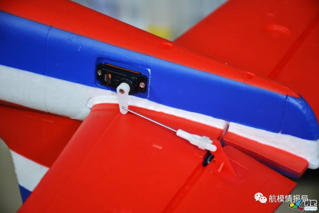

将尾翼按槽位插入机尾,安装两颗螺丝及升降舵连杆即可。
飞行员的启蒙老师,fms初教六像真机V2版测评 航模,电池,飞控 作者:飞来峰 4088
飞行员的启蒙老师,fms初教六像真机V2版测评 航模,电池,飞控 作者:飞来峰 8242

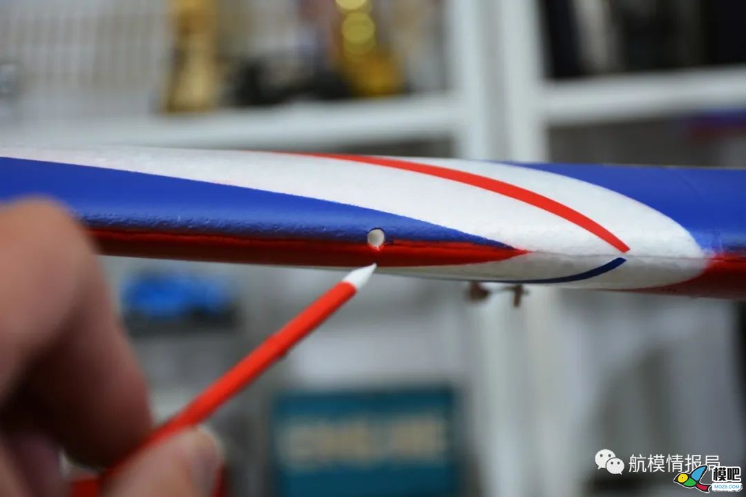

机翼空速管安装前,先在机翼前缘合适的位置扎孔,再用胶粘贴。

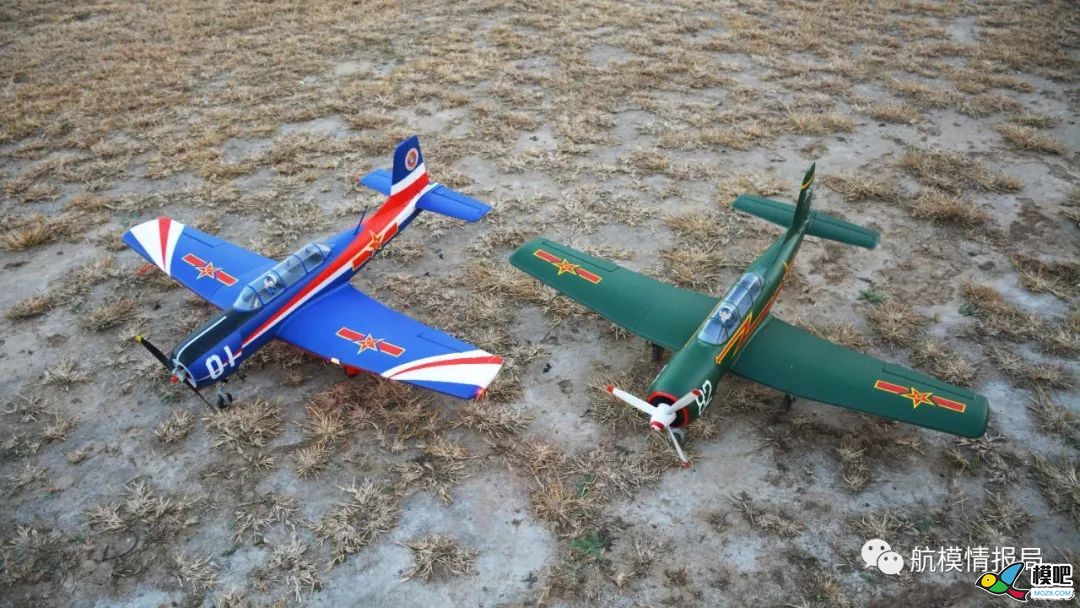

V2版初教-6与上一代相比,虽整体外形和气动设计不变,但还是有很多不同。
第一是价格有所提高,新版官方售价1089元。
飞行员的启蒙老师,fms初教六像真机V2版测评 航模,电池,飞控 作者:飞来峰 1807
第二是外观不同,由美国爱好者的自制涂装,换成了天之翼表演队涂装,更加符合中国玩家审美。

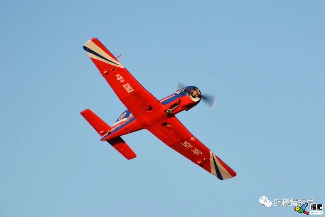

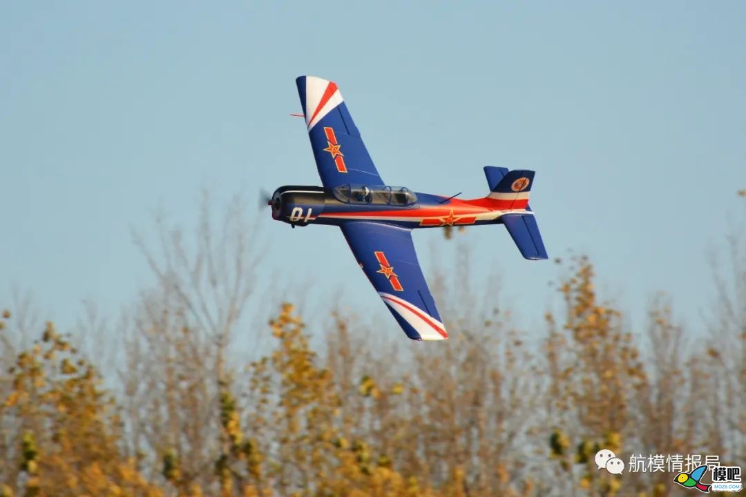

这架初教-6像真机继承了真机优秀的飞行性能,4s动力搭配原装动力组有着接近1的推重比,虽然和上一代飞机相比重量有所增加,但依然相当好飞。
飞行员的启蒙老师,fms初教六像真机V2版测评 航模,电池,飞控 作者:飞来峰 6560
我用3S 2200mAh电池也进行了试飞,可正常飞行,但爬升和特技有些吃力。
飞行员的启蒙老师,fms初教六像真机V2版测评 航模,电池,飞控 作者:飞来峰 7184
新款搭配的锐飞飞控系统调校得当,3级风下使用增稳模式,明显感觉飞机自己在对抗乱流,修正及时。
飞行员的启蒙老师,fms初教六像真机V2版测评 航模,电池,飞控 作者:飞来峰 890
飞机的增稳模式在保证飞行姿态的同时又不影响手感,极大提升了飞机的飞行性能,更容易做出优美的特技动作。
飞行员的启蒙老师,fms初教六像真机V2版测评 航模,电池,飞控 作者:飞来峰 8472
自稳模式飞机自改平非常及时,适合新手救机使用。
飞行员的启蒙老师,fms初教六像真机V2版测评 航模,电池,飞控 作者:飞来峰 556
总的来说,这架新款初教-6不管是从组装调试还是飞行方面,都可圈可点。无论你是喜爱初教-6的老模友,还是飞行技术有待提升的新模友,这款飞机都能满足你的需求。
