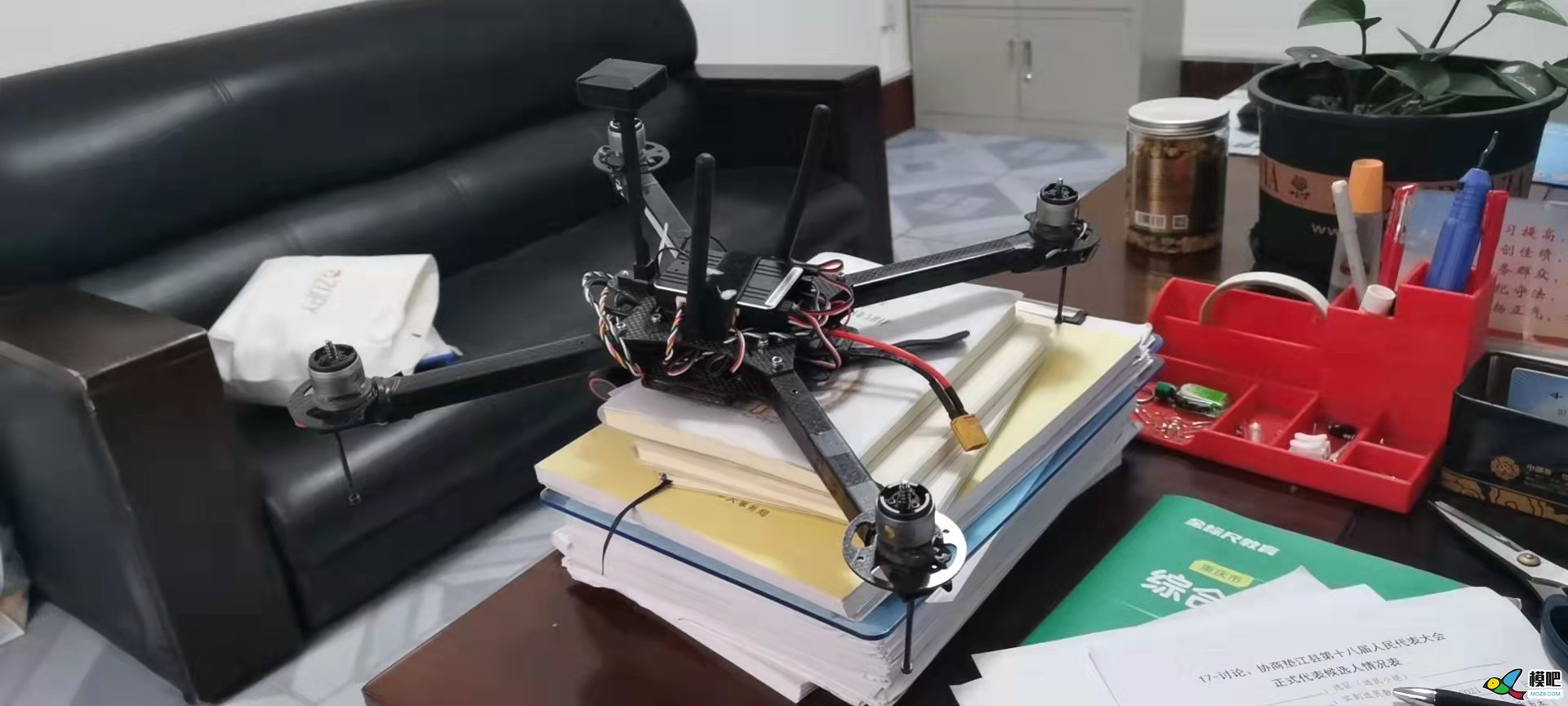

机型1:8寸4轴、御电机、静音桨、自组精灵3电芯4S高压电池。装机完成后加电池850克。机子小了,线比较乱云卓S1航电系统评测 多旋翼,固定翼,电池,云台,图传 作者:wf19830119 6383

因为装机视频及教程在云卓官方网站上已经有了,这里就不再重复。谈谈装机感受,如果你只是更换飞控,那么很方便,因为S1飞控集成度很高,只需要把多旋翼几个通道的电调线按照电机序号插入飞控即可,电机序号同PIX,玩开源的朋友应该很熟悉了,再按教程连接好GPS和双轴云台就行了。另外飞控电源是直接支持2-18S的,内置了降压模块,可以直接JST接口取电。
装机完成后,按照官方教程,在地面站内很简单的几步调节完成,就能够起飞了。
