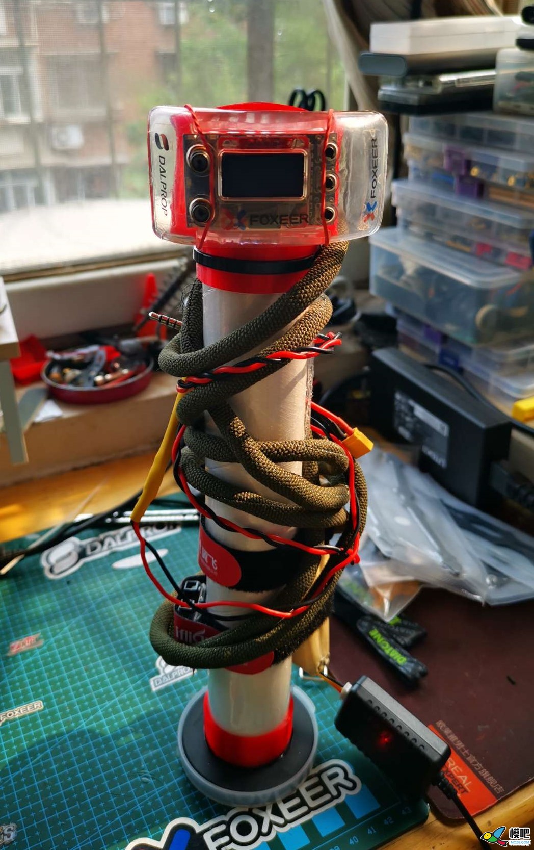

每到夏天我都会说我要做个外置接收机!我要坐在车里飞!但是每次都由于这事那事耽搁了!今年不扯没用的开整!
【他爹】啥叫盘龙棍?了解一下 电池,大疆,接收机,独立使用,这就是我 作者:宿宿-墨墨他爹 6247

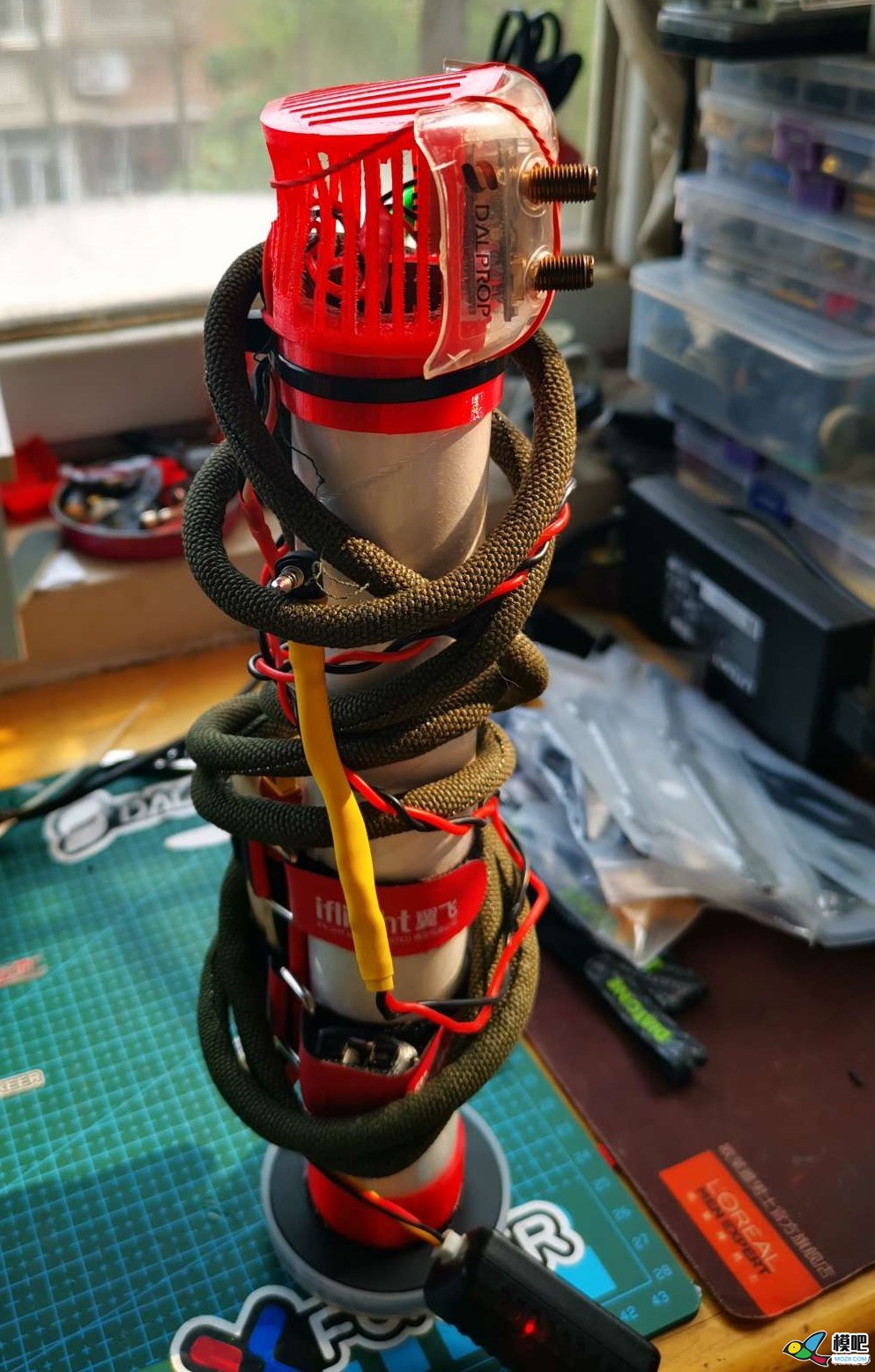

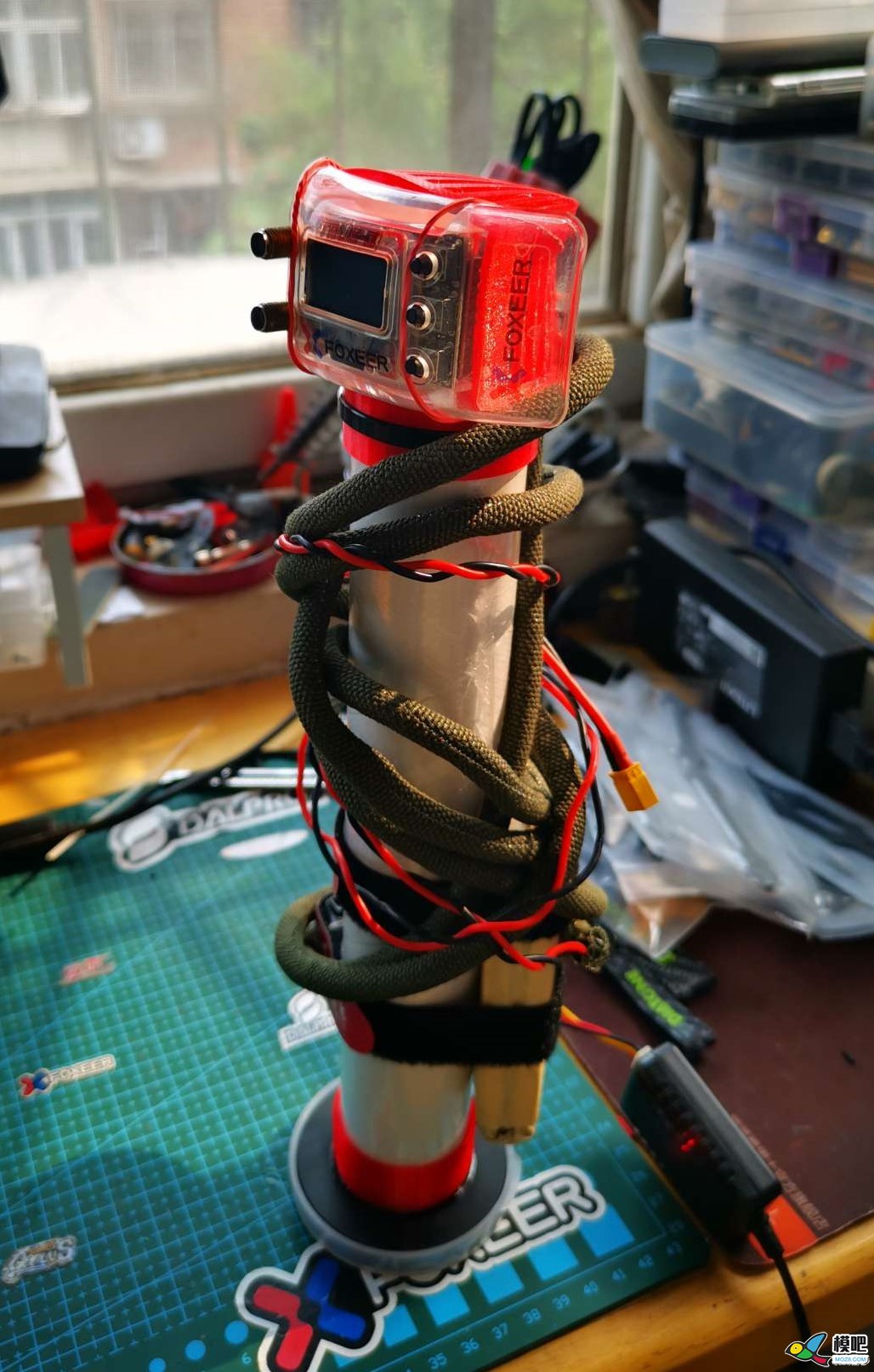

直奔主题!这就是我一体化的外置接收机解决方案——盘龙棍!我先来说说功能!
【他爹】啥叫盘龙棍?了解一下 电池,大疆,接收机,独立使用,这就是我 作者:宿宿-墨墨他爹 2959
主要功能:
1、外置接收信号更好!多出几百米不成问题!
2、独立供电、独立使用变废为宝。闲着也是闲着!
3、坐车里飞冬暖夏凉有空调,还不怕蚊虫。
4、绑三脚架上飞山,吸在铁门上,吸在船头,吸在车顶,吸在有铁的地方就行。
【他爹】啥叫盘龙棍?了解一下 电池,大疆,接收机,独立使用,这就是我 作者:宿宿-墨墨他爹 2721

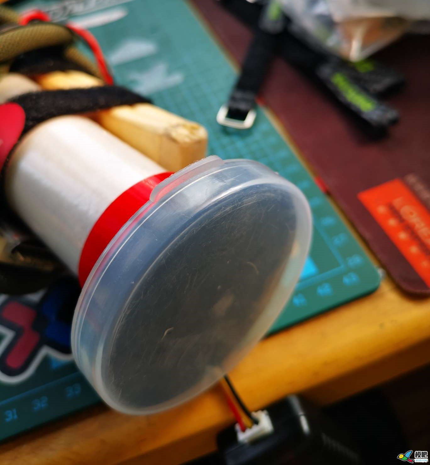

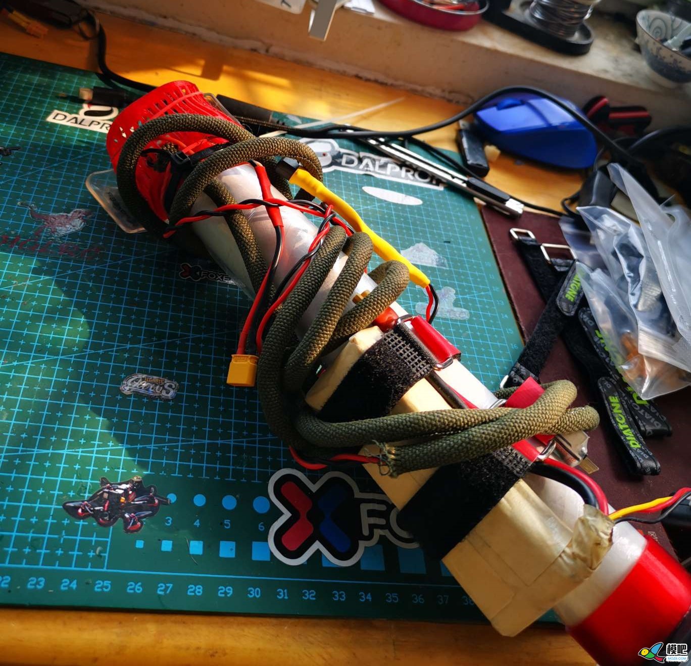

这个面看的比较清楚。1是打印的壳体固定接收机用,2是里面有个5v3A的bec负责为接收机降压供电。3是超长的导线,就接两根一根视频、一根地线。4是3.5mm插头,肥鲨、大疆、skyzone、等等大部分视频眼镜都支持3.5的AV输入。5是2S2200mah电池和BB响。6是磁力吸盘底座。
【他爹】啥叫盘龙棍?了解一下 电池,大疆,接收机,独立使用,这就是我 作者:宿宿-墨墨他爹 2211

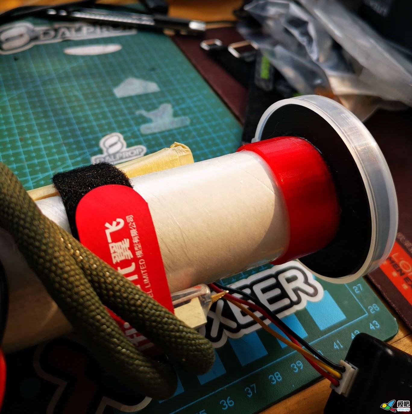

1是打印的壳体固定接收机用,我用的95A的PTU有点太软了。不推荐。用pla就行。接收机散热量大,必须注意散热。下一代我会加上散热风扇。这个就凑合用了。
2是里面有个5v3A的bec负责为接收机降压供电。塞到柱子里了。柱子是用剩下的保鲜膜的纸筒芯。解释还防水。这要是自己打印个筒子咋也得三四个小时。废物利用。接头用的是6S的平衡头。肥鲨接收机只用接三根线。从上往下数一共9跟,4是视频线,7是地线,9是5V。这我找了好久冒着这被烧的风险验证好使!BEC的5V接7和9。
3是超长的导线,就接两根一根视频、一根地线。我用的接头是6S电池的平衡头,把上面的1、2空出来正好能插上!而且非常稳!视频线接4和7。我用的是AWD26的线比较粗。还包上了抗拉层。毕竟要被车门夹,不整结识点扛不住。
【他爹】啥叫盘龙棍?了解一下 电池,大疆,接收机,独立使用,这就是我 作者:宿宿-墨墨他爹 784

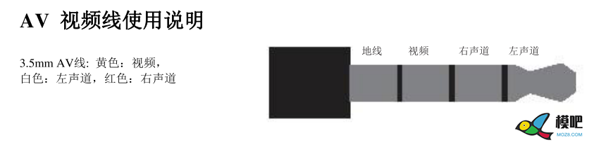

4是3.5mm插头,肥鲨、大疆、skyzone、等等大部分视频眼镜都支持3.5的AV输入。找个四芯插头,找到地线和视频两个接头位置就够了。肥鲨是这么接的别的我就不太清楚了。试试呗!反正就那几个。
【他爹】啥叫盘龙棍?了解一下 电池,大疆,接收机,独立使用,这就是我 作者:宿宿-墨墨他爹 4724
5是2S2200mah电池和BB响。电池没啥说的。我用2S是因为薄捆上好看!BEC降压6S都没问题。直接捆上就行。别放筒子里面,太麻烦。BB设置个3.7V接收机不算费电。2S2200能飞好几天。
【他爹】啥叫盘龙棍?了解一下 电池,大疆,接收机,独立使用,这就是我 作者:宿宿-墨墨他爹 7099
6是磁力吸盘底座。淘宝买的,直接搜磁力吸盘就行,买中间带螺丝的。别买太大,这个不装上面的塑料盖子我都拔不下来。特别有劲!虽然我在底座和打印座之间装了螺丝,还打了胶依然拔不下来。打印件都快拔脱丝了!装上个塑料盖感觉力量正好。注意看盖子上的楞,每次拔下来都扣这里,避免损坏打印件。
【他爹】啥叫盘龙棍?了解一下 电池,大疆,接收机,独立使用,这就是我 作者:宿宿-墨墨他爹 8039
试飞了!非常爽。比在车里信号好太多了!350mw车里也就300米,用了盘龙柱能到800米。有啥疑问!问!
