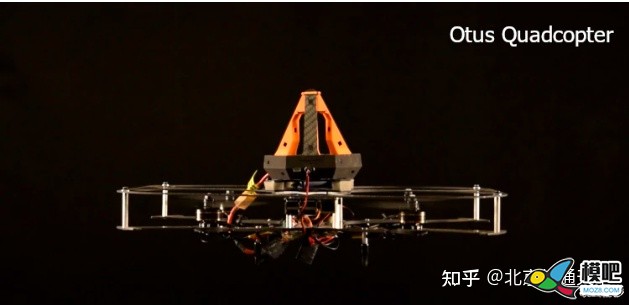

无人机的设计优化是一个循环往复的过程,为了方便描述上述过程,我们假设已经拥有了一台成功起飞的无人机,并获知了无人机的重量和电池尺寸,另外说明下假定的这台多旋翼无人机不是竞速类或是竞技类的无人机。
为了更详细具体的描述优化过程,我们将以代表绝大多数无人机的Otus Quadcopter为例。
如何增加无人机的飞行时间和升力?  来自知乎北京航通天下 无人机,多旋翼,电池,电调,电机 作者:15519743871 3098
图1
我们初步选定的四旋翼无人机主要技术配置如下:
  • 4个螺旋桨:Gemfan 5040
  • 4台电机:Hypetrain 2207-2450Kv 电机
  • 4台电调:Afro 20A Race Spec Mini ESC with BEC
  • 1节电池:Turnigy nano-tech 1300mAh 4S 45~90C Lipo Pack
  • 无人机框架和净载荷
基于上述技术配置,上述无人机当前的飞行时间是4分钟。

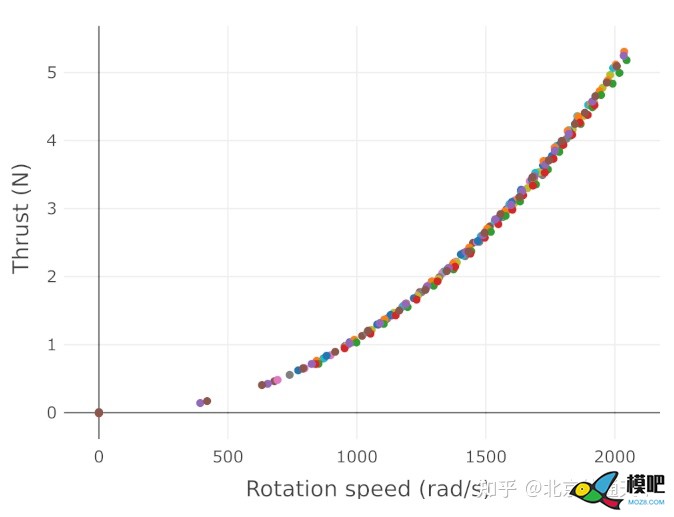

我们需要测量拉力、扭矩和转速等性能,当系统的控制变量是扭矩和转速时,螺旋桨测试的数据变化往往独立于电机的数据变化。因为螺旋桨的拉力取决于螺旋桨的转速和空气流速,而不是单取决于提供动力的电机。所以无论用户选取哪款电机,螺旋桨在特定转速下产生的拉力都是相同的。我们可以根据上述规律检查测试过程是否正确。当使用多台电机测试单个螺旋桨产生的拉力和转速的对应数据都应该非常接近下图中的同一条曲线。

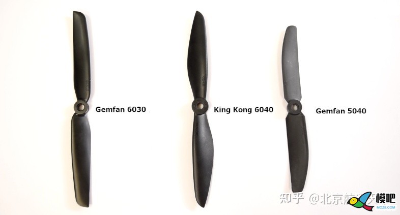

为了简化测试过程,我们只选择其中的3款螺旋桨,并使用1580系列测试台进行测试。
  • 6030R Gemfan =>直径:6英寸,节距:3英寸,重量2.22克
  • 6040R King Kong =>直径:6英寸,节距:4英寸,重量3.38克
  • 5040R Gemfan =>直径:5英寸,间距:4英寸,重量3.00克
如何增加无人机的飞行时间和升力?  来自知乎北京航通天下 无人机,多旋翼,电池,电调,电机 作者:15519743871 6875
图4:我们的3个候选螺旋桨

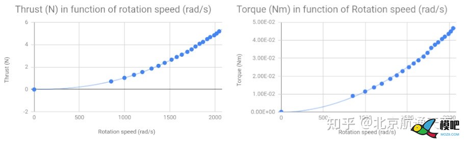

图6:Gefman 6030的拉力和扭矩与转速的关系
当拉力为1.9N时,Gemfan 6030的运行转速达到1300rad/s,同时产生的扭矩为0.0184Nm。(图6)

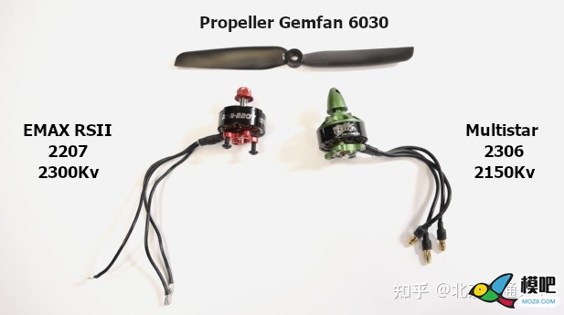

当确定螺旋桨的选型后,我们接下来可以选定扭矩为0.0184Nm和转速为1300rad/s时效率最高的电机。同样为了简化过程,我们只选用2款不同的电机用以测试,在现实过程中我们会在多款电机中选定最优款。
如何增加无人机的飞行时间和升力?  来自知乎北京航通天下 无人机,多旋翼,电池,电调,电机 作者:15519743871 8720
图7:Gefman 6030螺旋桨和我们的2个候选电机

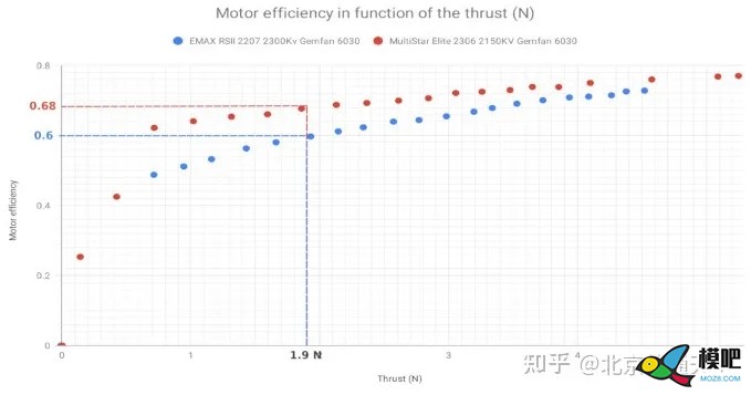

图8中显示了待测电机在配备Gemfan 6030螺旋桨时的机械效率,当推力为1.9N时,Multistar的效率为68%,而EMAX的效率为60%。据此我们得出结论,无人机配备上述特定螺旋桨时最高效的电机是Multistar Elite 2306。
如何增加无人机的飞行时间和升力?  来自知乎北京航通天下 无人机,多旋翼,电池,电调,电机 作者:15519743871 5758
图8:悬停拉力为1.9 N时的电机效率比较
通过上图我们可直观的发现两个电机在扭矩-转速上的效率差异,但并不意味着Multistar是更好的电机,只能代表对于这款螺旋桨性能更好。若更换其他的螺旋桨,有可能Emax电机具备优的性能。
另外我们还需要确认的是Multistar电机提供的峰值拉力可以满足对无人机较好的操控性要求。正如我们起初假设的需求,要求提供的持续拉力为1.9N,同时还可以达到3.8N的峰值拉力。

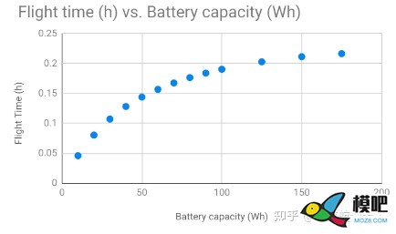

综合上述所有方程,我们可以计算得到无人机的飞行时间如下:
如何增加无人机的飞行时间和升力?  来自知乎北京航通天下 无人机,多旋翼,电池,电调,电机 作者:15519743871 8745
不难发现,螺旋桨的效率会随着电池质量的增加而减小。而电池对飞行时间的影响是双向的,一方面电池容量更大会增加飞行时间,另一方面确使得无人机总质量增加,需要提供更大的拉力,从而又减少了飞行时间。图11直观地显示了如何在电池容量和质量间找到最佳平衡点。
如何增加无人机的飞行时间和升力?  来自知乎北京航通天下 无人机,多旋翼,电池,电调,电机 作者:15519743871 9440
图11:无人机飞行时间与电池容量的关系

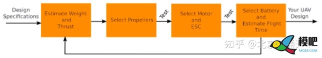

所有这些修改都会改变无人机的总重量,尤其是在您选择其他电池的情况下。如果您明显改变无人机的重量,您可能需要重新开始分析。
正如我们在文章开头提到的,无人机的设计优化是一个循环往复的过程,需要不断重复测试了解我们的组件和性能:先做出假设,根据这些假设选择零件,测试系统,更换零件并不断重复该过程。
