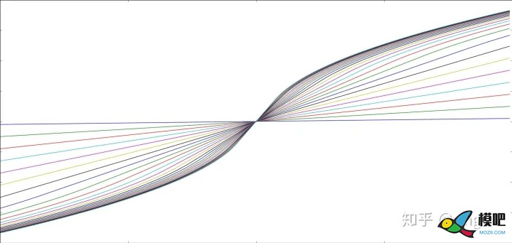

那么经过限制后会有一个什么效果呢?最直观的方式就是把函数图像画出来,假设误差是从[-10,10]匀速变化,经过这个控制器在不同p值下的输出曲线。
姿态控制-开方控制器和倾斜角转加速度函数   来自知乎zinghd 无人机,遥控器,APM,控制器,算法 作者:15519743871 2401
可以很明显的看出,在没有达到限制时,输出曲线斜率随着p值增大而变大,慢慢的限制要求达到,曲线慢慢逼近一条曲线,p越大输出越接近这条曲线,这条曲线类似于根号函数的曲线,所以这个函数取名为开方控制器。
这个控制器被广泛应用在APM的控制过程中,甚至是用在处理遥控器的输入信号,来控制遥控器的软硬程度,看的代码多了就发现,大家思路都差不多,区别就是这些不起眼的限制条件,先学习框架在学习细节,比如这个误差乘kp得到微分的思路你学会了吗?
