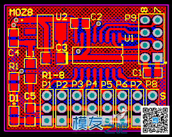

对于爱“折腾”,喜欢DIY,想进一步研究航模遥控的模友,这无疑是个好的偿试。基于本人的爱好并有进一步研究的想法,本人于前几天开始制作了sylar的萌板9X以及Perian的51系列的8通控和接收的PCB。准确地讲到昨天完成了PCB制作,这里要说的是,像单面板自己做那是没任何问题的,但双面板还是要拿到正规工厂打样比较好,请大家欣赏一下此次做的两种板。1、单面的萌板9X;2、双面的8通控和接收。
PCB成果图:(后面如果有哪位模友喜欢,可以送给他)
1、萌板9X
原来遥控器和接收机也可以动手DIY(上集) 航模,电调,遥控器,开源,富斯 作者:Marshal 2111
2、8通控和接收
原来遥控器和接收机也可以动手DIY(上集) 航模,电调,遥控器,开源,富斯 作者:Marshal 4265

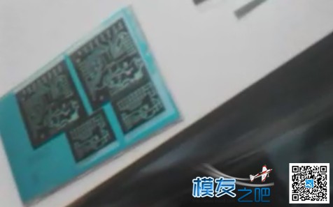

下面还是贴出8通控和接收PCB制作过程的一点扣图(因为是从手机视频上扣下来的)
1、以下照片是在做完PCB感光膜后,往上对版贴顶层线路胶片

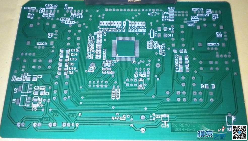

模友的回复并参与进来是论坛发展的最大动力,也是本帖发展的最大动机。看到有位版主回帖说想做一个,这又调动了我的积极性。因为要做的话还要买料什么的,如果要做成活动,那也好和他一起来组织一下,大家也可跟进做一做也是不错的,当然这套8通控收,实现基本功是不在话下的,后面要进一步推进整套控和接收的制作,于连忙又修整了PCB版图,先放几张设计图上来:
1、控主板正面
原来遥控器和接收机也可以动手DIY(上集) 航模,电调,遥控器,开源,富斯 作者:Marshal 4325

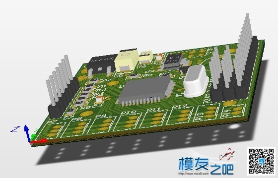

2、控主板3D效果图
原来遥控器和接收机也可以动手DIY(上集) 航模,电调,遥控器,开源,富斯 作者:Marshal 8169

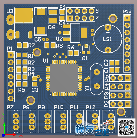

3、接收主板正面
原来遥控器和接收机也可以动手DIY(上集) 航模,电调,遥控器,开源,富斯 作者:Marshal 8707
4、接收主板3D效果图
原来遥控器和接收机也可以动手DIY(上集) 航模,电调,遥控器,开源,富斯 作者:Marshal 9050

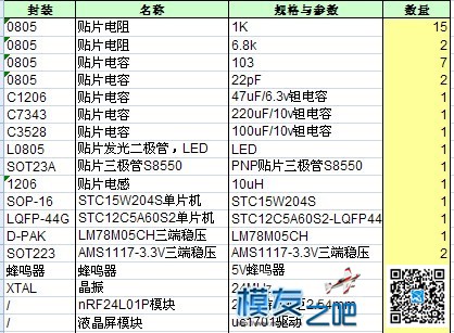

突然发现原来没有留沙发等更新楼,现在只能在此发布BOM单了
原来遥控器和接收机也可以动手DIY(上集) 航模,电调,遥控器,开源,富斯 作者:Marshal 5705
就等元件采购和PCB打样归来啦。。。
