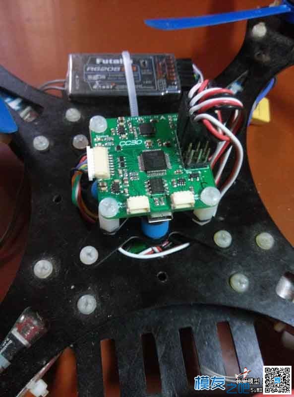

泡泡老师,上面方法都试了,接USB只灯亮,刷不出来呀,软件也没有提示插拔,就读秒了,不知什么问题,WIN8系统,下的CC3D软件版本14.06.01
新手课堂,CC3D飞控的入门使用方法。 飞控,遥控器,固件,youku 作者:DC-L 8740
用WINXP系统试试  详情 回复 发表于 2015-1-5 23:10
 楼主| 发表于 2015-1-5 23:10:27 | 显示全部楼层
DC-L 发表于 2015-1-5 21:37
泡泡老师,上面方法都试了,接USB只灯亮,刷不出来呀,软件也没有提示插拔,就读秒了,不知什么问题,WIN8 ...
用WINXP系统试试
发表于 2015-1-6 11:17:25 | 显示全部楼层
泡泡老师,换XP试过,右下角出现了COM3,但怎么刷还是出现上图,软件也没有插拔提示,是不是14.06.01不行呢新手课堂,CC3D飞控的入门使用方法。 飞控,遥控器,固件,youku 作者:DC-L 2199 新手课堂,CC3D飞控的入门使用方法。 飞控,遥控器,固件,youku 作者:DC-L 8563 新手课堂,CC3D飞控的入门使用方法。 飞控,遥控器,固件,youku 作者:DC-L 89
那你下载旧版和新版软件试试呀。  详情 回复 发表于 2015-1-6 16:01
 楼主| 发表于 2015-1-6 16:01:31 | 显示全部楼层
DC-L 发表于 2015-1-6 11:17
泡泡老师,换XP试过,右下角出现了COM3,但怎么刷还是出现上图,软件也没有插拔提示,是不是14.06.01不行呢 ...
那你下载旧版和新版软件试试呀。
发表于 2015-1-6 16:43:25 | 显示全部楼层
谢谢泡泡老师的耐心,不是电脑问题,不是软件问题,毛病出在数据线上了,换了根线就好了,那根线插上板灯亮我以为线没问题呢.真想扇自己大嘴巴新手课堂,CC3D飞控的入门使用方法。 飞控,遥控器,固件,youku 作者:DC-L 5842 新手课堂,CC3D飞控的入门使用方法。 飞控,遥控器,固件,youku 作者:DC-L 8239 新手课堂,CC3D飞控的入门使用方法。 飞控,遥控器,固件,youku 作者:DC-L 4478 ,
别产,换了我也不会怀疑是USB线有问题的。  详情 回复 发表于 2015-1-6 18:01
 楼主| 发表于 2015-1-6 18:01:51 | 显示全部楼层
DC-L 发表于 2015-1-6 16:43
谢谢泡泡老师的耐心,不是电脑问题,不是软件问题,毛病出在数据线上了,换了根线就好了,那根线插上板灯亮 ...
别这样,换了我也不会怀疑是USB线有问题的。
