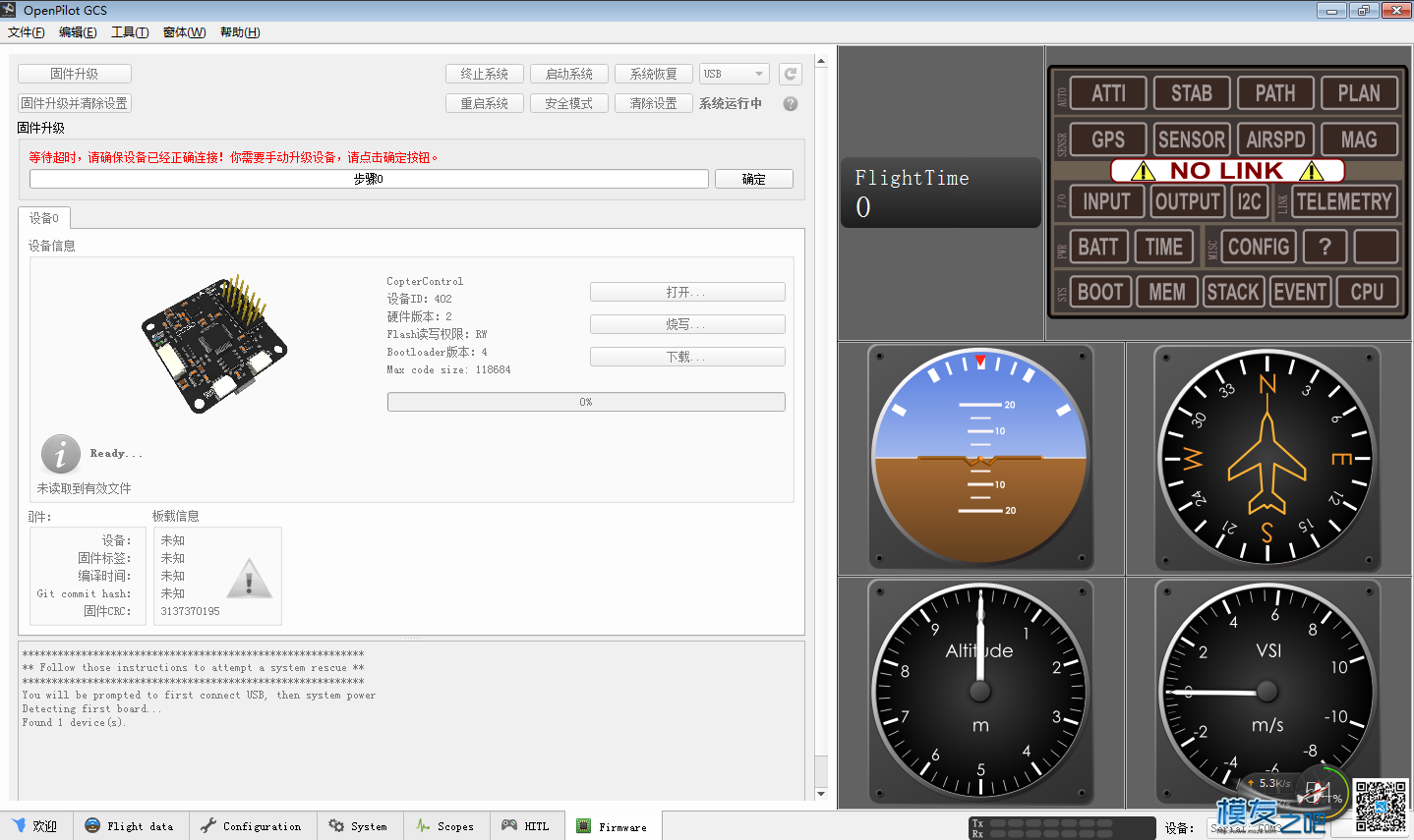

发表于 2015-7-29 22:49:34 | 显示全部楼层
ZWDXBB 发表于 2015-5-20 09:43
有那个刷固接口吗?没有的话,只能自己引线了。
请教泡泡老师,我也买的ST LINK v2
按视频教程操作的,刷BL界面内容好像和视频里面不一样啊,截图如下:
新手课堂,如何给修复或空板CC3D飞控烧写 BOOTloader 飞控,固件,飞控板的任务,无人机飞控板 作者:AP3 7667
刷进去的列数明显没有视频内的多,只有0  4  8  C  然后就是ASC2
烧写后下面显示也是OK的
但是到了地面站固件更新的时候,还是USB连接不上,进度条没有。
~是我的CC3D彻底挂了?
发表于 2015-7-29 23:05:11 | 显示全部楼层
刷BL显示与视频不同是因为我选择的数据宽度是32位,我重新选择8位刷了下,就和视频一样了。
但是到了链接地面站固件升级的时候,还是不行。
如图:
新手课堂,如何给修复或空板CC3D飞控烧写 BOOTloader 飞控,固件,飞控板的任务,无人机飞控板 作者:AP3 6350
貌似还是USB连接不上,无法跟新固件。
搞不懂什么原因,不知道我的CC3D还有没得救!

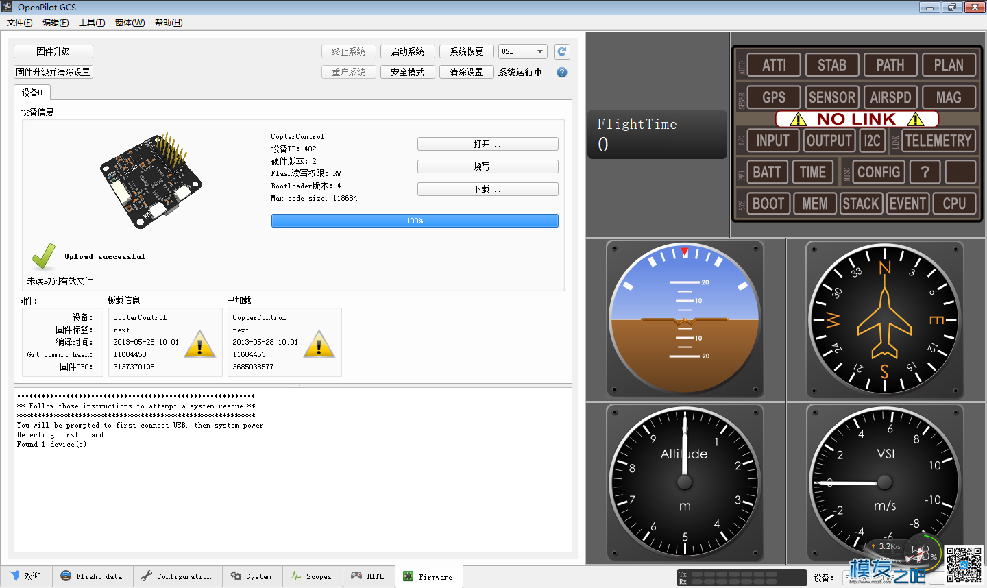

发表于 2015-7-29 23:26:17 | 显示全部楼层
连接地面站,烧写了个官网下载的  bu_cc3d.opfw ,结果如下图:
新手课堂,如何给修复或空板CC3D飞控烧写 BOOTloader 飞控,固件,飞控板的任务,无人机飞控板 作者:AP3 1687
仍然是 感叹号 ,出不来红色的花。
实在搞不懂了。
求助!
