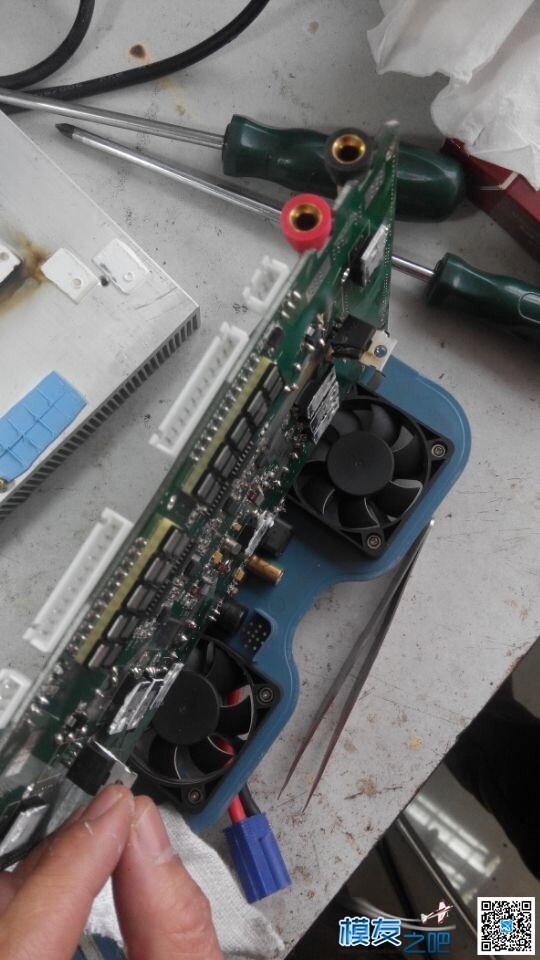

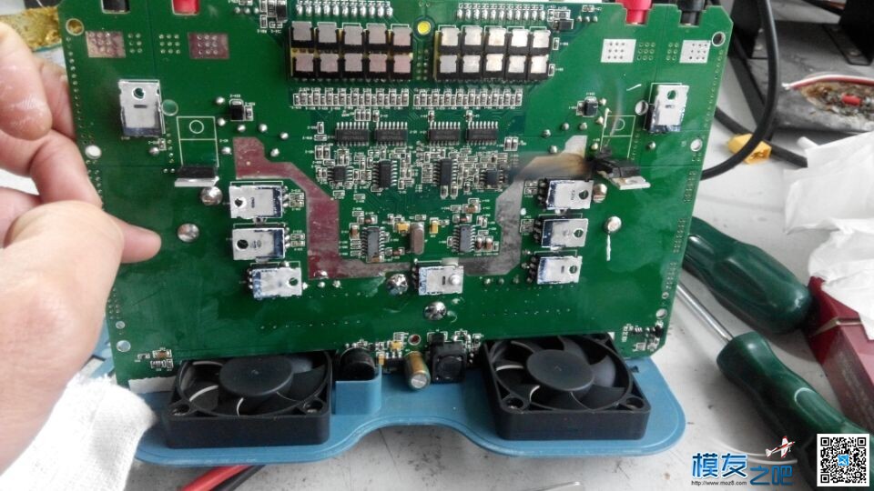

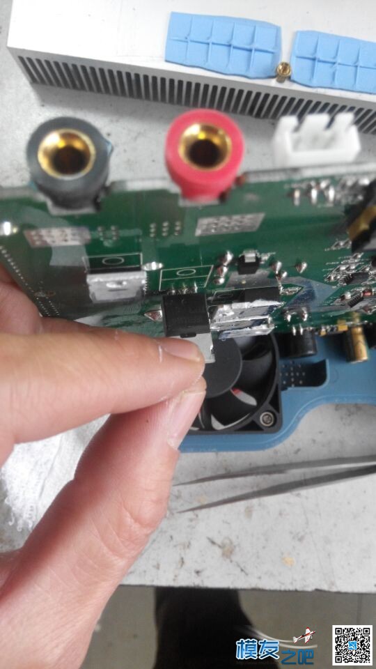

谁能教我救救我的icharger 4010
发表于 2014-12-10 22:06:44 | 显示全部楼层 |阅读模式
我把烧了的管子取了,通电还是短路,其它看不出有什么问题,厂家电话也没人接,只有一个座机,留言也没动静,只有求助万能的模友
谁能教我救救我的icharger 4010 佳能4010b 作者:子寒 2532 谁能教我救救我的icharger 4010 佳能4010b 作者:子寒 7949 谁能教我救救我的icharger 4010 佳能4010b 作者:子寒 828 谁能教我救救我的icharger 4010 佳能4010b 作者:子寒 5223
发表于 2014-12-10 23:09:40 来自手机 | 显示全部楼层
看看其他管子,不一定只只怪一个,要么就顺着那 坏的一路查查二极管电容电阻有没有烧短路的
发表于 2014-12-10 23:10:07 来自手机 | 显示全部楼层
有时候坏了不只一个管子,,
发表于 2014-12-10 23:13:05 来自手机 | 显示全部楼层
仔细看了下,虽然不知道你的是啥板子,但是貌似是两路,两路对称的,只要是对称的你就对着好的你一边找坏的地方的毛病

 楼主| 发表于 2014-12-11 00:55:39 | 显示全部楼层
昆锟 发表于 2014-12-10 23:57
高大上的充电器哦。
建议还是返厂比较合适 ,毕竟刚出来的新产品 还是有保证售后的。 ...
厂家联系不上啊谁能教我救救我的icharger 4010 佳能4010b 作者:子寒 9299
 楼主| 发表于 2014-12-11 00:57:34 | 显示全部楼层
294689006 发表于 2014-12-10 23:13
仔细看了下,虽然不知道你的是啥板子,但是貌似是两路,两路对称的,只要是对称的你就对着好的你一边找坏的 ...
确实是对称的两路输出,现在看起来估计是输入的问题,明天再仔细看看,谢谢谁能教我救救我的icharger 4010 佳能4010b 作者:子寒 1057
发表于 2014-12-12 09:09:47 | 显示全部楼层
子寒 发表于 2014-12-11 00:57
确实是对称的两路输出,现在看起来估计是输入的问题,明天再仔细看看,谢谢 ...
对称好找原因的。电源短路了只找电源问题,解决掉了在看其他问题谁能教我救救我的icharger 4010 佳能4010b 作者:294689006 1789

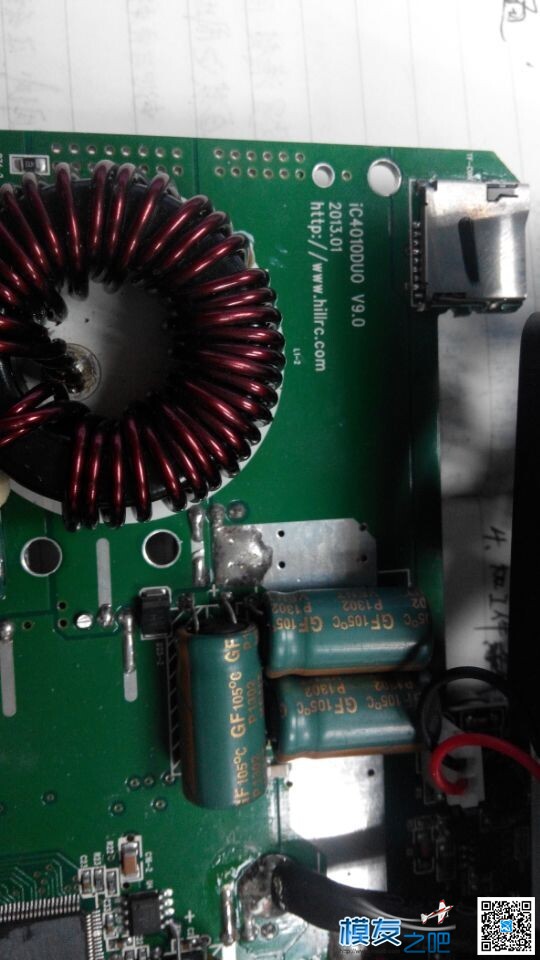

 楼主| 发表于 2014-12-14 23:56:37 | 显示全部楼层
找到问题了,现在终于是活过来了,谢谢

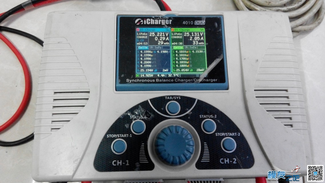

 楼主| 发表于 2014-12-15 00:04:54 | 显示全部楼层
在不停的折腾下,终于活过来了谁能教我救救我的icharger 4010 佳能4010b 作者:子寒 1618 谁能教我救救我的icharger 4010 佳能4010b 作者:子寒 4635
