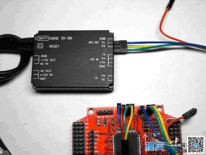

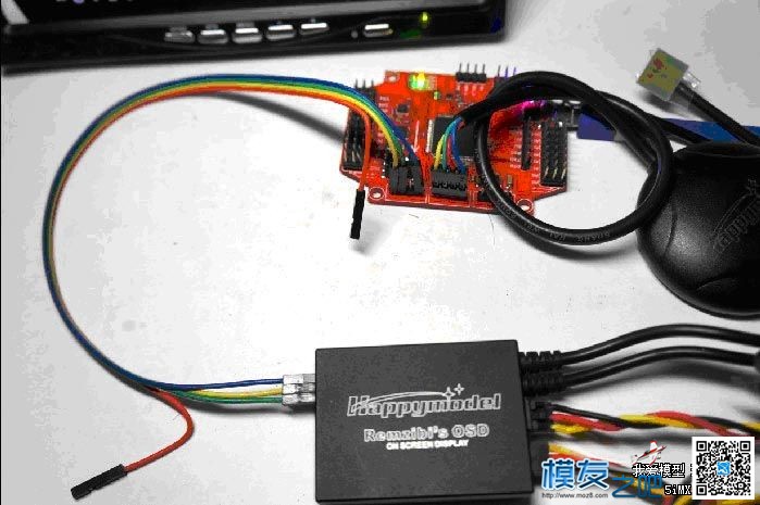

一、连接后的界面:
新手课堂 图解穷人OSD和MWC共用GPS的方法 固件,gps,OSD,三个的 作者:泡泡 719
想让OSDMWC共用一块GPSOSD固件的必须刷成1.73版。
新手课堂 图解穷人OSD和MWC共用GPS的方法 固件,gps,OSD,三个的 作者:泡泡 1164

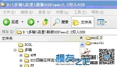

二、固件的下载和拷贝:
1下载“mwc2.2穷人OSD.rar”并解压:
新手课堂 图解穷人OSD和MWC共用GPS的方法 固件,gps,OSD,三个的 作者:泡泡 9460
2“mwc2.2穷人OSD\mwc2.2”这里面的三个的件:
新手课堂 图解穷人OSD和MWC共用GPS的方法 固件,gps,OSD,三个的 作者:泡泡 9825
3、复制到“MultiWii_2_2\MultiWii”文件夹里,覆盖原文件:
新手课堂 图解穷人OSD和MWC共用GPS的方法 固件,gps,OSD,三个的 作者:泡泡 1669

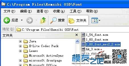

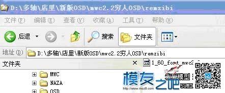

4、将“mwc2.2穷人OSD\remzibi”这里面的这个文件:
新手课堂 图解穷人OSD和MWC共用GPS的方法 固件,gps,OSD,三个的 作者:泡泡 9730
5、复制到“C:\Program Files\Remzibi OSD\Font”里:
新手课堂 图解穷人OSD和MWC共用GPS的方法 固件,gps,OSD,三个的 作者:泡泡 3527

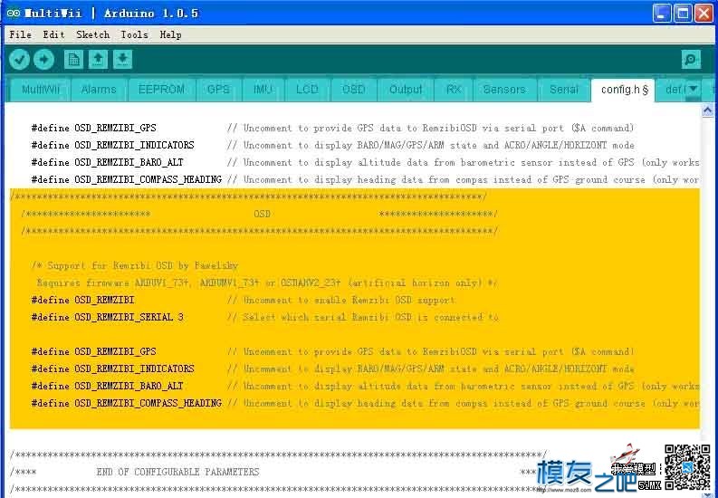

三、MWC2.2固件的修改:
1、运行arduino软件,点击FILE—OPEN
新手课堂 图解穷人OSD和MWC共用GPS的方法 固件,gps,OSD,三个的 作者:泡泡 9894
2、找到MultiWii.ino文件,打开:
新手课堂 图解穷人OSD和MWC共用GPS的方法 固件,gps,OSD,三个的 作者:泡泡 7479
3、拉宽窗口,编辑CONFIG..H文件,在把以下代码复制到最后面:
新手课堂 图解穷人OSD和MWC共用GPS的方法 固件,gps,OSD,三个的 作者:泡泡 2561
  /***********************                 OSD                   *********************/
   /* Support for Remzibi OSD by Pawelsky
    Requires firmware ARDUV1_73+, ARDUMV1_73+ or OSDAHV2_23+(artificial horizon only) */
   #define OSD_REMZIBI                // Uncomment to enable Remzibi OSD support
   #define OSD_REMZIBI_SERIAL 3        //Select which serial Remzibi OSD is connected to
   #define OSD_REMZIBI_GPS            // Uncomment to provide GPS data to RemzibiOSD via serial port ($Acommand)
   #define OSD_REMZIBI_INDICATORS      // Uncomment todisplay BARO/MAG/GPS/ARM state and ACRO/ANGLE/HORIZONT mode
   #define OSD_REMZIBI_BARO_ALT        //Uncomment to display altitude data from barometric sensor instead of GPS (onlyworks if BARO sensor enabled)
#defineOSD_REMZIBI_COMPASS_HEADING // Uncomment to display heading data from compasinstead of GPS ground course (only works if MAG sensor enabled)

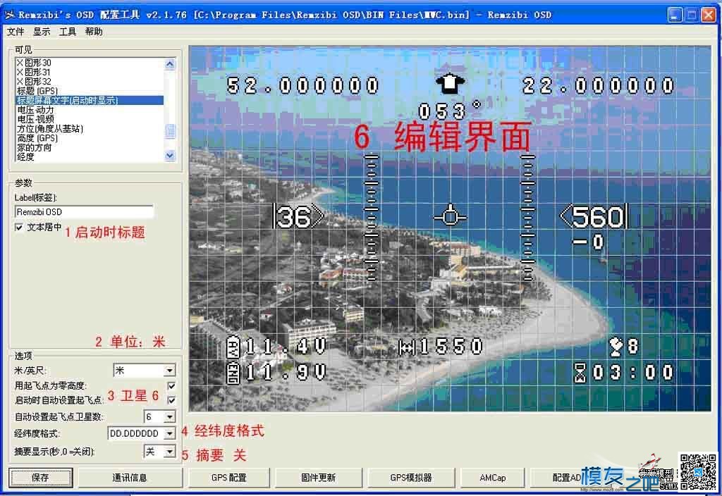

三、OSD界面修改及字体的上传:
1、打开“Remzibi OSD”软件

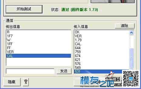

新手课堂 图解穷人OSD和MWC共用GPS的方法 固件,gps,OSD,三个的 作者:泡泡 861
2、将OSD和电脑进行通讯连接;
新手课堂 图解穷人OSD和MWC共用GPS的方法 固件,gps,OSD,三个的 作者:泡泡 5355
新手课堂 图解穷人OSD和MWC共用GPS的方法 固件,gps,OSD,三个的 作者:泡泡 1696
新手课堂 图解穷人OSD和MWC共用GPS的方法 固件,gps,OSD,三个的 作者:泡泡 2742

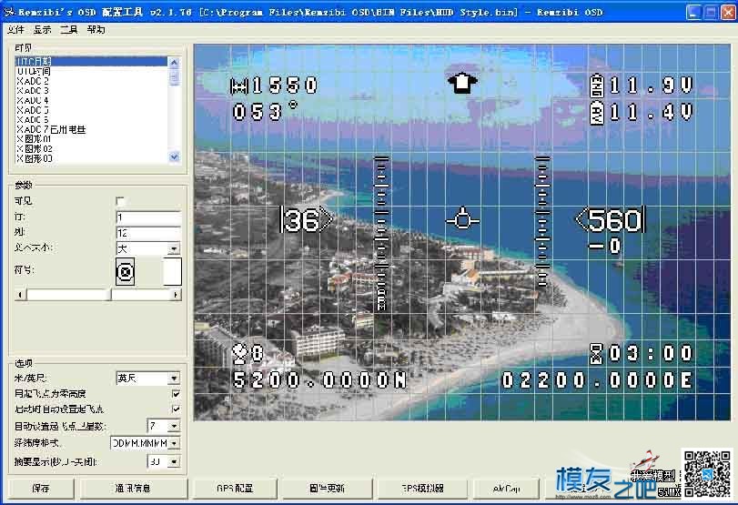

3、按自己的爱好,编辑界面:
新手课堂 图解穷人OSD和MWC共用GPS的方法 固件,gps,OSD,三个的 作者:泡泡 4752

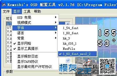

4、选择“1_60_font_mwc2_2”字体
新手课堂 图解穷人OSD和MWC共用GPS的方法 固件,gps,OSD,三个的 作者:泡泡 8068
5、将界面和字体上传到OSD:
新手课堂 图解穷人OSD和MWC共用GPS的方法 固件,gps,OSD,三个的 作者:泡泡 9283
四、OSDMWC如图连接
新手课堂 图解穷人OSD和MWC共用GPS的方法 固件,gps,OSD,三个的 作者:泡泡 1501
新手课堂 图解穷人OSD和MWC共用GPS的方法 固件,gps,OSD,三个的 作者:泡泡 5579

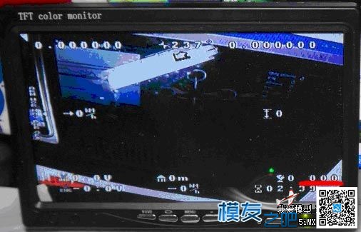

五、缺陷有时GPS后面有时会有数字,距离后面也会多出一组数字,这可能和编辑的界面有很大关系。
新手课堂 图解穷人OSD和MWC共用GPS的方法 固件,gps,OSD,三个的 作者:泡泡 2111
