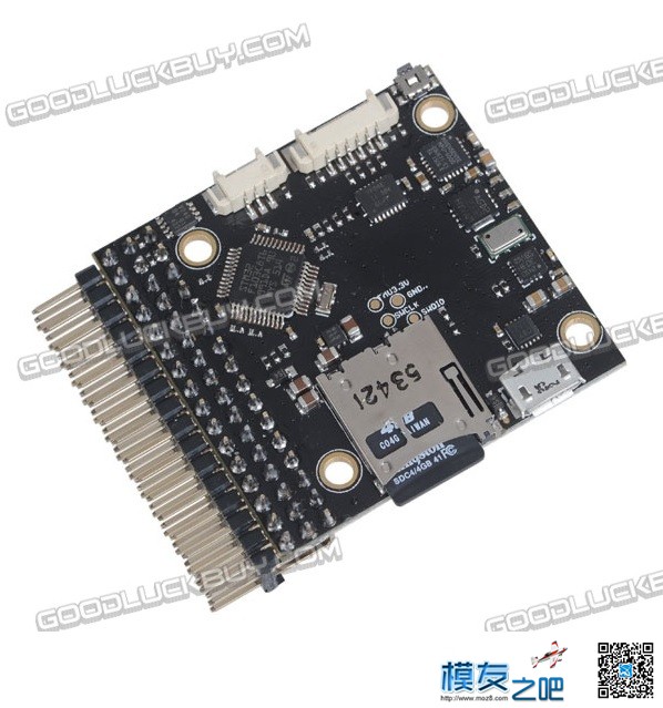

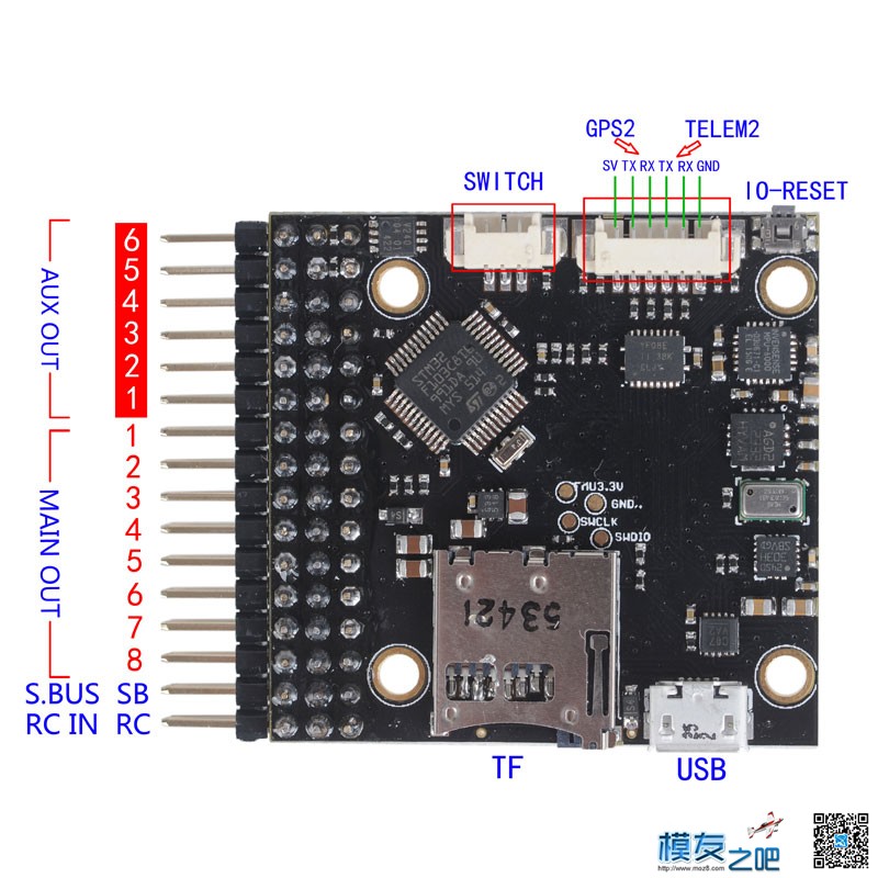

发表于 2015-7-2 12:16:21 | 显示全部楼层
跟原版有区别吗?功能有阉割吗?谢谢你
发表于 2015-7-2 12:28:34 | 显示全部楼层
关键看功能还保留多少
 楼主| 发表于 2015-7-2 13:28:44 | 显示全部楼层
AIbluecapf 发表于 2015-7-2 12:28
关键看功能还保留多少
和原版功能一样啊,就是接口线不通用,这个上面的插头是那种扁的。要说少了啥就是不能用普通接收机那个PWM对插线连了,连接收机要么PPM,S.bus,DSMX/DSM2,单根线就行。
其他的pix也不能用pwm输出的接收机,都有一个PWM编码器,输出PPM信号。  详情 回复 发表于 2015-7-4 20:21
 楼主| 发表于 2015-7-2 13:30:37 | 显示全部楼层
fireice647 发表于 2015-7-2 12:16
跟原版有区别吗?功能有阉割吗?谢谢你
你们看接口标记,全功能的啊。这么高清的图,各种芯片和器件可以对照原版数下不就清楚了,就是接口线不同了。其他一样,主副俩个芯片都一样。

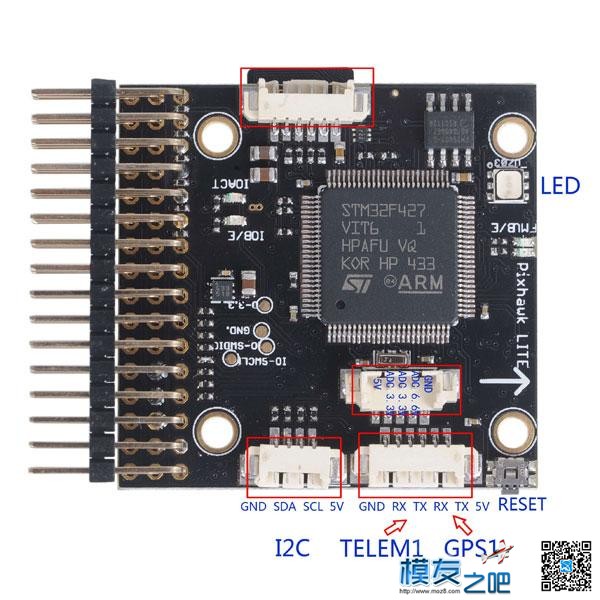

发表于 2015-10-26 10:29:11 | 显示全部楼层
PixHawk Lite 仅有42MMX42MM,性价比高。 X3哪款性价比高,性价比高,性价比 作者:madbeef 9686
我已入手。顺手装到穿越机上。
这里给准备入手这款lite版的模友提示2点:
1、必须注意!!我这个图是几乎所有淘宝卖家才用的接线说明,包括国外网站上也是用这张接线图,然而————————这!张!图!反!了!——————上下颠倒了!不信的你可以用万用表试试,另一头的针脚上才有5V的输出
2、ppm编码器上那个jp1要用焊锡连起来,这样才能通过ppm编码器给遥控接收器供电。
