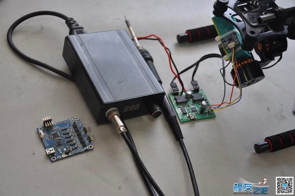

从去年年底接触电子,楼主已走火入魔半年。最开始学51,学了一半又跑来玩四轴,玩了一半又迷上了焊接,居然还上瘾了,唉,废话少说,上正题,这个月在装四轴,无奈资金有限,只能慢慢在闲鱼还有各论坛二手市场淘宝贝,最近收了个二手云台,云台架子和电机没问题,唯独那个控制板呀,通电用不了多长时间,就烧了,仔细一看,5V稳压用的是AMS1117-5V,话说这个AMS1117-5V,最大输入电压15V,不应该呀,请教别人一问,才知道,原来AMS1117-5V,最大输入电压是15V,但那是进口芯片才能做到,国产的话,呵呵,只有12V,唉,这一烧,连同CP2102和328P都烧了。心想算了,买个新的吧,上淘宝一搜,基本这个版本,不敢下手,再一搜BGC,一对比,发现问题来了,原来这个小八脚MOS管的版本是国内改版,应改可以叫阉割版,为啥,为了省成本,压低云台价格,原版BGC都是用的L6234D芯片,FT232RL,78L05的稳压,淘宝上卖的价格带云台架子基本超过了300。确实为了省钱DIY,其实就是花钱的节奏了,楼主心一横,花了120大洋打了10片PCB,再花了120大洋买了两套物料,花了1小时焊好,终于心满意足了,上图
自焊BGC云台控制板——非阉割版 控制板 作者:hddhy 2408
左--阉割控制板,中--白菜白光焊台,右,原版BGC控制版 自焊BGC云台控制板——非阉割版 控制板 作者:hddhy 7757

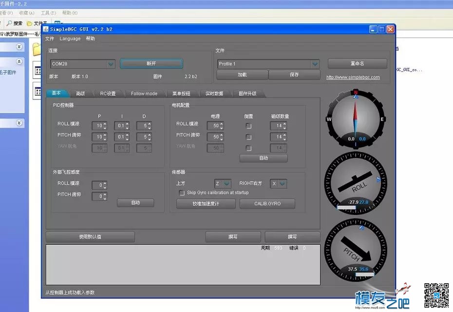

默认参数
自焊BGC云台控制板——非阉割版 控制板 作者:hddhy 3233
焊好,刷bootloader,刷毛子破解固件,校准,一切OK,爽得一踏糊涂。看视频,小蚁相机,使用默认参数,3S供电。
个人感受,原BGC板子不发热,参数好调,默认就可,相机重量在60~80g之间基本不用调。不用再担心烧板子了。成本核算:板子12+物料60,总共70,和买的阉割版价格差不多,当然了还有人工成本和时间 自焊BGC云台控制板——非阉割版 控制板 作者:hddhy 2987 Gimbal Controler V3.1 by Martinez.zip (129.42 KB, 下载次数: 343) 原理图和电路板请用eagle软件
