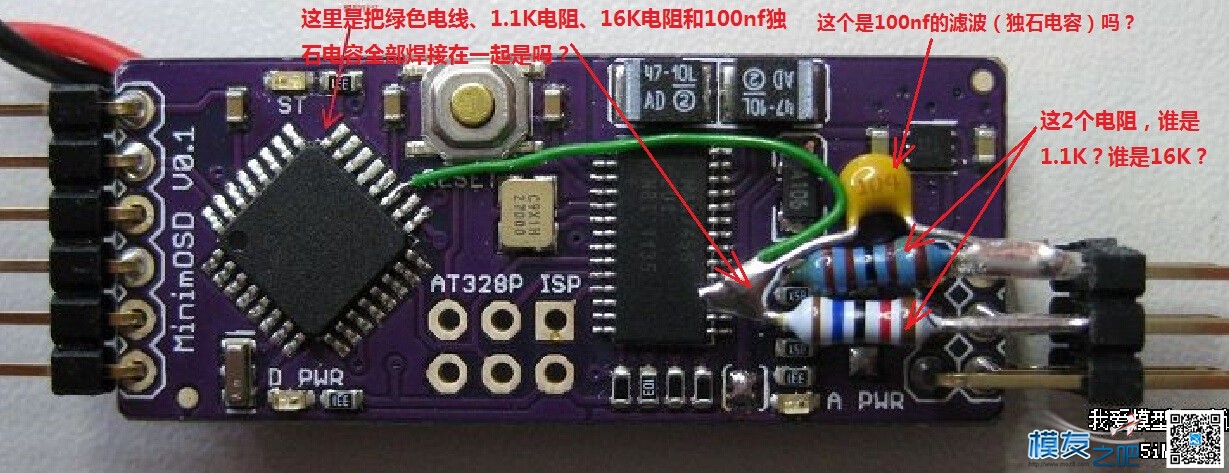

看见有模友改装MinimOSD(在上面加焊2个电阻1个电容)然后接上CC3D后能显示电池电压(原帖:http://bbs.5imx.com/bbs/forum.php?mod=viewthread&tid=904661&extra=&page=1),焊接用电阻电容的具体元器件用材规格、具体焊接位置、能不能有更清晰的图片或说明,没有电气基础的模友看着也是一头雾水,只知道图上有2个电阻(但是不同K值的焊在什么位置)和一个电容,谢谢指导! MinimOSD这样改造后接CC3D有谁弄过???????????..... 电池,OSD,电容 作者:豆瓣儿鱼 3945 MinimOSD这样改造后接CC3D有谁弄过???????????..... 电池,OSD,电容 作者:豆瓣儿鱼 1985

就是一个分压电路,采样电源电压
发表于 2015-8-18 23:54:39 | 显示全部楼层
上面的是1.1K ,下面的是16K,另一端连接在一起后用细导线焊在单片机Atmega328的19脚上即可。

哦,谢谢各位指教啊!那。。。红色线部门,是什么意思呢??

谢谢,1.1K焊接在负极,16K焊接在正极是吗?另外,电阻有没有方向的,不区分正负极吧?

    对  的

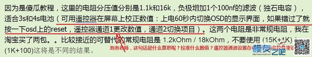

那个改装电路,其实就是一个按比例把电池电压降到OSD的CPU能识别的程度的电路。
但是这个降压比例CPU自己是不知道的。所以在OSD软件里需要你告诉它,它现在读到的电压表示电池电压是多少。通过调节这个,让CPU记录下这个比例后就能正确的通过分压电阻上的电压推算出电池电压在OSD上显示给你看。
