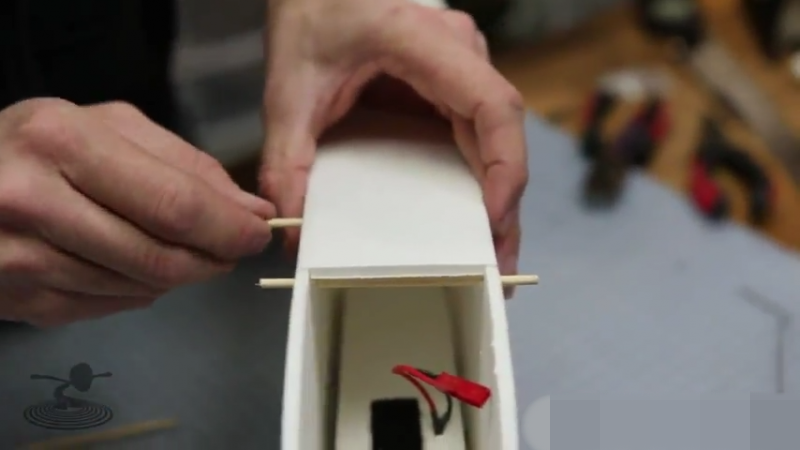

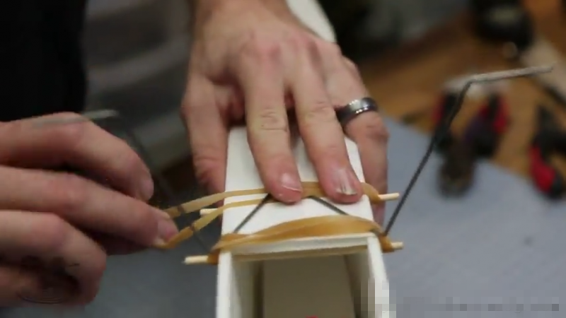

两根竹筷子即可
最简单、轻便、防冲撞、牢固的起落架,没有之一! 无起落架迫降 作者:liyiyang10 5679

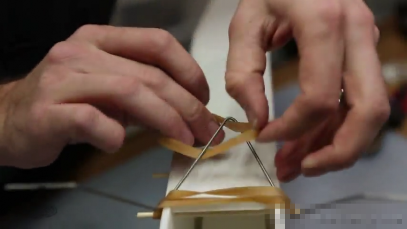

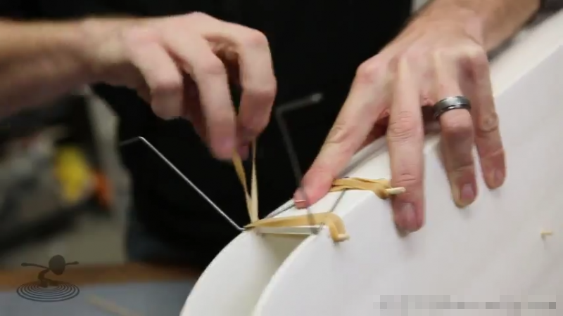

橡皮防冲撞
最简单、轻便、防冲撞、牢固的起落架,没有之一! 无起落架迫降 作者:liyiyang10 1055
最简单、轻便、防冲撞、牢固的起落架,没有之一! 无起落架迫降 作者:liyiyang10 7759
最简单、轻便、防冲撞、牢固的起落架,没有之一! 无起落架迫降 作者:liyiyang10 484
最简单、轻便、防冲撞、牢固的起落架,没有之一! 无起落架迫降 作者:liyiyang10 234
最简单、轻便、防冲撞、牢固的起落架,没有之一! 无起落架迫降 作者:liyiyang10 6566

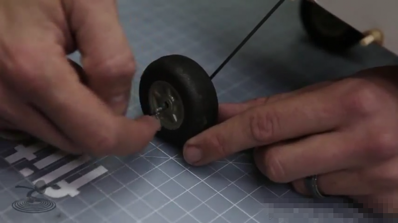

不需要螺钉,直接用胶枪
最简单、轻便、防冲撞、牢固的起落架,没有之一! 无起落架迫降 作者:liyiyang10 9582
手指转一圈,涂匀
最简单、轻便、防冲撞、牢固的起落架,没有之一! 无起落架迫降 作者:liyiyang10 8955
完工
最简单、轻便、防冲撞、牢固的起落架,没有之一! 无起落架迫降 作者:liyiyang10 2776

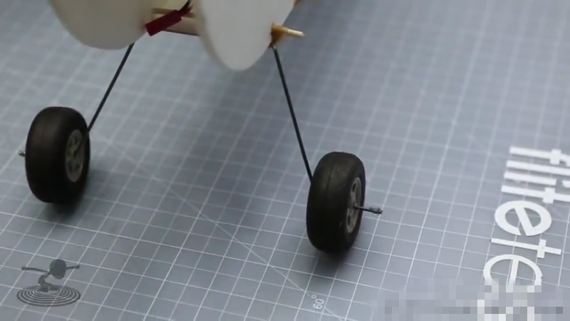

这个架构十分轻便
最简单、轻便、防冲撞、牢固的起落架,没有之一! 无起落架迫降 作者:liyiyang10 447
